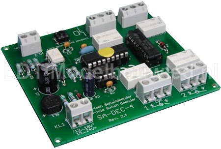

Jij bedoeld deze

Hallo Rinus,
Dat is wel een SA-DEC-4, maar Ik kan niet zien of dit de DCC-variant is. Er is er namelijk ook een voor Märklin-Motorola.
Je moet natuurlijk wel de goede hebben.
De rode draden vanaf de decoder gaan nergens naar toe en zijn in het voorbeeld overbodig. Ze zijn alleen nodig als de aansluiting wordt gebruikt als wisselcontact. Bijvoorbeeld bij een lichtsein met twee lampjes. Ik had ze al verbonden met de kroonsteentjes (de grijze blokjes op de tekening) voordat ik precies wist wat ik erop zou aansluiten.
