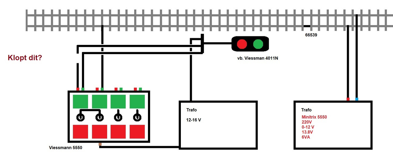

Hallo allemaal,
Na enkele jaren heb ik weer ingelogd omdat ik de modelspoorhobby wil oppakken. Of eigenwil weer wil doorpakken.
Ik heb een eenvoudige analoge baan.
Wat ik wil is het toevoegen van enkele seinen op een doodlopend spoor waar een trein kan staan terwijl de andere(n) doorrijden. '
Ik heb zitten Googelen en zoeken naar de juiste schema's maar ik kom er niet uit. Misschien denk ik te moeilijk.
Als ik een bloksein zou gebruiken, en een van de railstaven onderbreek met een isolatie (Minitrix 66539), en het sein aansluit op een schakelbordje en dat schakelbordje en het sein met een andere trafo, zou het dan moeten lukken?
Ik heb het uit zitten tekenen in Paint.
Klopt het zo als hieronder, of zie ik iets over het hoofd?
Of kan het eenvoudiger (zijn twee schakelaars nodig, of kan het gewoon met een schakelaar en anders aansluiten?)
Tips zijn welkom.
Klopt het zo?

Vandaag druk verder gaan kijken.
Volgens mij zat ik nog niet helemaal goed, maar kan ik blijkbaar dit schema (bij blocksignal) aanhouden? https://www.rocousa.com/viessmann/viess ... detail.htm
Weet iemand of er een pagina bestaat waar dergelijke basics over het aansluiten van seinen, wissels e.d. voor analoge beginners bestaat?

Klopt, het schema op rocousa.com zou moeten werken.
Maar let op ... het sein gaat op rood en jouw trein stopt voor het sein, want je schakelt gelijktijdig de baan spanning uit.
Op het schakelpaneel koppel je fysiek 2 omschakelaars, zodat ze altijd gelijktijdig om gaan.
De omschakelaar links werkt als aan/uit schakelaar voor de spanning naar de rails. Je zal dus 2 isolaties in een rail moeten aanbrengen en het stukje tussen beide isolaties met de schakelaar moeten verbinden, en de andere kant van de schakelaar naar b.v. de trafo die die rails voeding geeft
De andere omschakelaar wisselt tussen rood en groen, daar moet je zoals je zelf getekend hebt een simpel sein op aansluiten.
Komt er een trein achterop jouw trein die stilstaat, dan zal de achterop komende trein op jouw stilstaande trein botsen ...
Je bent dus nog ver van een blok systeem.
Wel kun je deze schakeling een aantal keren maken, waarbij je dan door zelf de seinen te schakelen verschillende treinen laat rijden van sein naar sein.
succes er mee!

Hallo Gus, dankjewel voor je bericht.
Ik besef me heel goed dat het geen blok systeem is. Voor mij de eerste stappen in het toepassen van seinen op een analoge baan. Ik wil in eerste instantie twee kopspoortjes stroomloos kunnen maken en daar een trein kunnen parkeren die dan stil blijft staan, terwijl een andere trein doorrijdt.
Als dat allemaal lukt langzaam verder kijken. Alles stap voor stap. :D
Eerder heb ik een Märklin H0 baan gehad met hobbyseinen, maar was veel eenvoudiger aansluiten, maar werkte met hetzelfde principe.

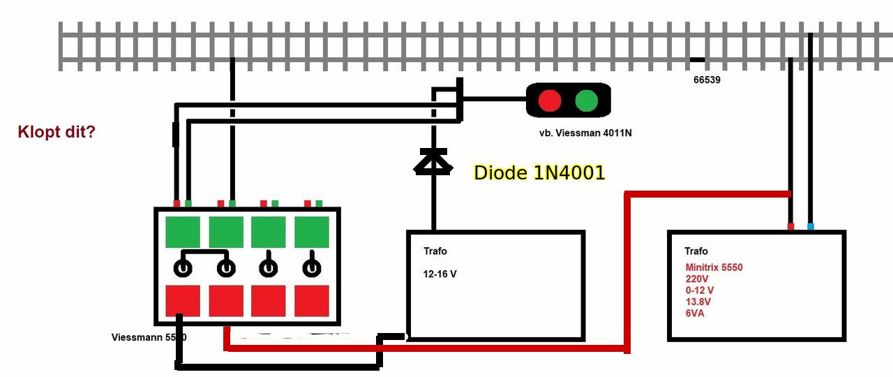

Je schema klopt niet helemaal.
1) De aansluiting van de trafo aan de schakelaar moet tegenover de aansluitingen van het sein zitten .
2) De aansluiting aan de rijspanning ontbreekt.
3) Bij gebruik van een klassieke transformator komt er een te grote sperspanning op de LEDs in het sein te staan,
bij 16 volt wisselspanning loopt dit op tot 16x1,4=22,4 Volt. Bij 12 Volt gaat het net goed.
Je hebt dus eigenlijk nog een diode nodig, zoals Viessmann in het aansluitschema van de 5550 aangeeft.
Een standaard diode uit de reeks 1N4001 - 1N4007 is voldoende voor een flink aantal LED seinen.
Hopelijk heb je hier wat aan.
Viesmann_schakelaar_5550_LEDseina aangepast
