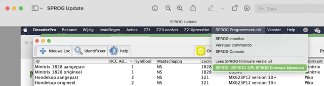

http://sprog.us.com/download.html
DecoderPro downloaden en dan firmware van de SPROG updaten

Ik heb zelf geen sprog maar als ik op de website (sprog.us.com) kijk, lees ik dat als je versie 3.x hebt je alleen binnen de serie 3.x kunt updaten. Dus niet naar (bijvoorbeeld) 4.0. Daarnaast staat er vermeld dat ze de downloads naar andere firmware versies er bewust af hebben gehaald omdat veel gebruikers hun sprog verkloten bij het updaten. :roll:
