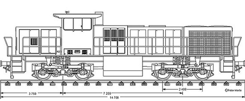

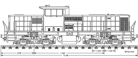

Dat klopt inderdaad BenQ. De Minitrix modellen zijn gebaseerd op de D1003, waarop ook de NS 6400 gebaseerd is. Deze zijn veel ouder en anders dan de G 1206, De Minitrix modellen hebben, net als de NS 6400, een smaller rooster voor aan de zijkant van de lange huif, terwijl de G 1206 een veel breder rooster op die locatie heeft. Ook de luikindeling aan de zijkant van beide huiven is heel anders. De PIko is de juiste G 1206 (en levert derhalve de onjuiste NS 6400). Minitrix levert de onjuiste G 1206 (en wel een beter lijkende NS 6400).
De G1206 is van Vossloh en de NS6400/D1003 is nog uit de tijd van MAk.
De G 1206
De 6400 en aanverwanten
