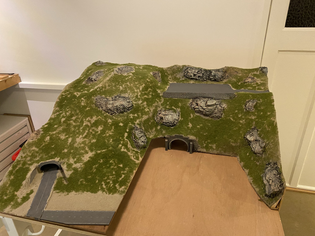

Het gaat in mijn geval eigenlijk om de heuvel links, dat moet een wijnberg gaan worden. Lege stukken denk ik te vullen met gras, en rechts een heuvel met een hotel (direct bij het hotel wordt het gras gemaaid, dat zal dus kort moeten), de rest van de heuvel mag wat wilder zijn ... daar ga ik denk ik tot 6mm grasvezel.

Aangemoedigd door het gras bij Raymond heb ik vanavond ook de groene vingers aangetrokken en besloten dat ik ook groen op de baan wil ...
De lijm is nu aan het drogen, ik zal over een uurtje de boel eens afkloppen ...
Volgens mij was het wel een succes
Guus

Na het weghalen van overtollige losse grasvezels is dit het resultaat tot nu toe
Guus

Ik vind het er goed uitzien Guus!
Komt er op de kale plekjes nog iets van kleur of iets anders?
