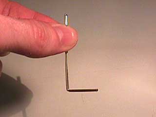

Ik denk dat deze handontkoppelaar nog het meest betrouwbaar is.
Gewoon simpel zelf te buigen uit ijzerdraad o..i.d.
