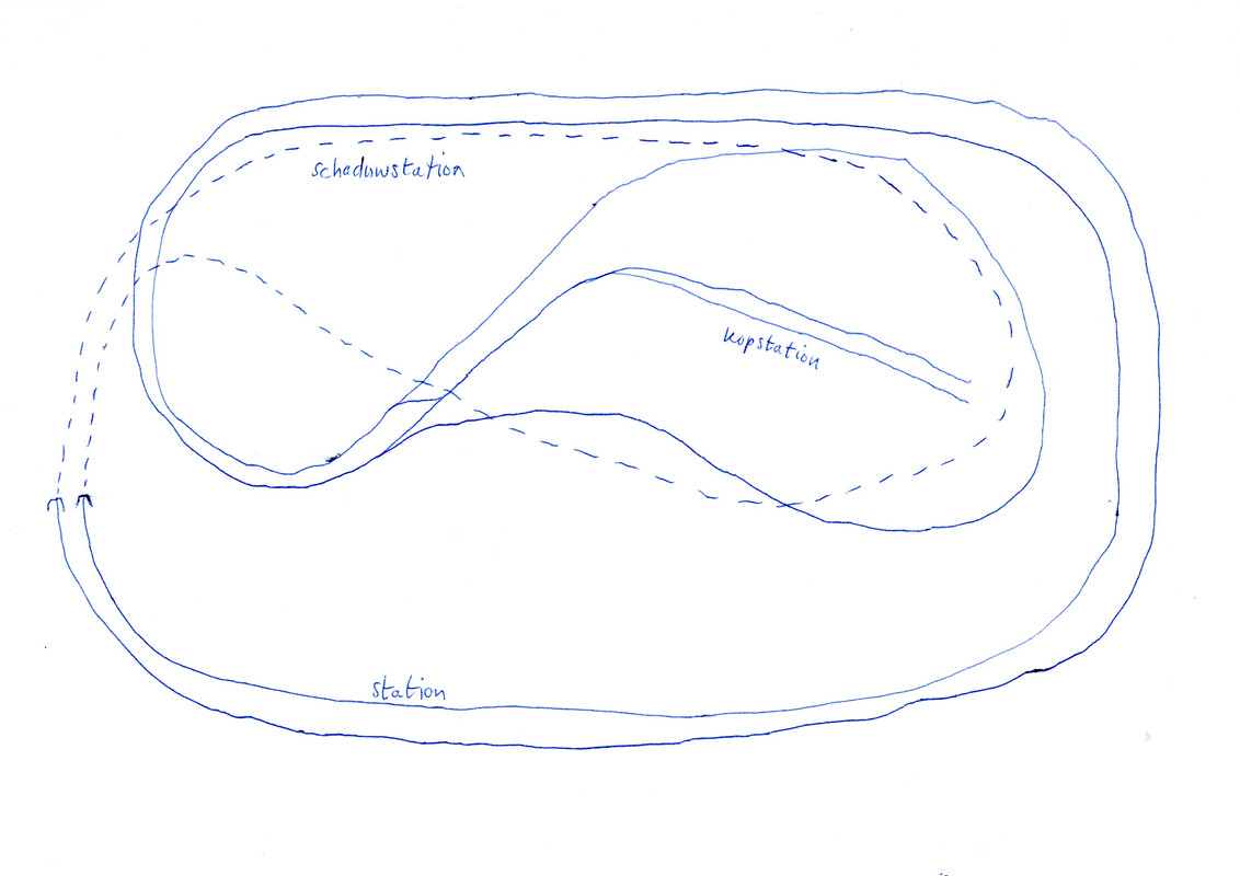

Nadenkend over de keerlussen kwam ik op de figuur van een hondenbot.
Het kopstation zou dan binnen het ene eind van het hondenbot kunnen vallen (bovenste niveau) en het schaduwstation binnen het andere (onderste niveau).
Vereenvoudigd schetsmatig ziet dat er zo uit.
Re: N baan 245x100
Geplaatst: 12 mar 2023 10:49
door bpieters
Hoi Wibe,
Een goed concept mits voorzien van voldoende inhaalmogelijkheden.
In dit plan rijden alle treinen het hele rondje.
In mijn voorstel kun je 3 treinen min of meer onafhankelijk van elkaar laten rijden.(2x op de hoofdbaan en 1x op de zijlijn).
Dus op de zijlijn een railbus, treinstel, korte goederentrein oid. en op de hoofdbaan langere treinen.
Dat is de keuze die je voor je zelf moet maken.

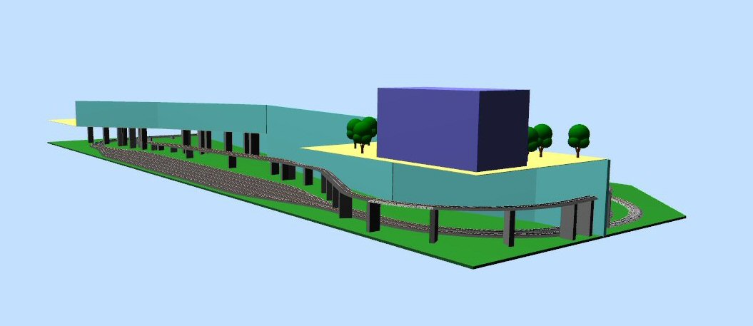

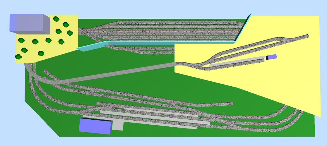

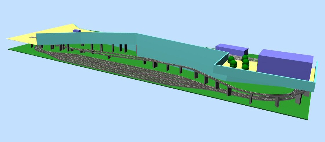

Re: N baan 245x100
Geplaatst: 04 apr 2023 08:51
door privateye
De input hier en elders heeft even tijd gekost om te verwerken.
Daarbij werd ik gedwongen om mijn wensen verder aan te scherpen en om verdere keuzes te maken.
De uitkomst is het volgende: dubbelspoors hoofdbaan met station en schaduwstation met een enkelspoors lokaal spoor met kopstation.
Personen en (beperkter) goederenvervoer met rangeermogelijkheden.
Eerst een plaatje van het gehele sporenplan.
Blauw is 0, rood is 0 oplopend tot +5 en groen is +5 oplopend tot +10.
Het stijgingspercentage is 2,5%.
Verder een bovenaanzicht in 3d waarin duidelijk wordt hoe de bereikbaarheid van het schaduwstation en aanpalende sporen is gegarandeerd.
Voor zover ik kan overzien heb ik alle input verwerkt met daarin eigen keuzes.
Uiteraard ben ik weer benieuwd naar de reacties!

Het stukje waar het rode spoor overloopt op het gele spoor en bij het stukje net vóór het bergstation de kronkels wegwerken. Rijden de treinen wat soepeler. Slankere wissels gebruiken als het mogelijk.
Re: N baan 245x100
Geplaatst: 04 apr 2023 18:24
door bpieters
Goed plan zo.
De enigste plek waar problemen zouden kunnen ontstaan is dat rode inhaalspoor in de helling.In plaats daarvan zou je bijvoorbeeld de groene boog links dubbelsporig kunnen maken.Of vanaf het kopstation het geheel dubbelsporig maken tot de boog en dan enkelsporig verder.
Verder eens met de opmerkingen van Norman.
Re: N baan 245x100
Geplaatst: 05 apr 2023 10:04
door privateye
Dank voor de goede raad, Norman en Bert.
De kronkels heb ik weggewerkt en de wissels vervangen door de slankere uitvoering.
Door het geheel iets te verleggen kreeg ik dat passend.
Welk probleem bij het rode inhaalspoor zou kunnen ontstaan is niet helemaal duidelijk.
Als het ging om de bereikbaarheid heb ik dat nu opgelost door de tussenwand te verplaatsen.
Daarmee is het inhaalspoor nu volledig toegankelijk, zij het wel verborgen.
Maar de zichtbaarheid heb ik ondergeschikt gemaakt aan de toegankelijkheid.
Dit resulteert in onderstaande foto's van het baanplan en twee 3d aanzichten (voor en achterkant).
