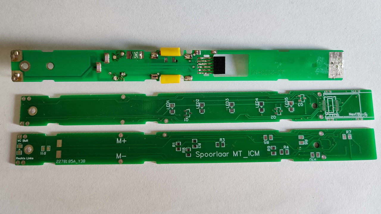

De digitale ontwerpen:
De motorbak
De tussenbak
De achterste bak
Het printje voor de verlichting
De print voor de motorbak en verlichting zijn als eerste besteld. De juiste componenten moeten ook nog komen.
De printjes vergeleken met de originele uit de koploper.
De LED printjes
De printplaat past mooi op de plek van de oude. Er zijn al een paar componenten gesoldeerd om de functies te kunnen testen.

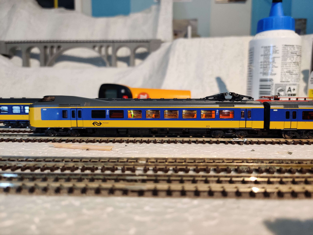

Een deel van de binnenverlichting
Rangeersein
Rangeersein
Gevarensein

Update:
Ik heb inmiddels de componenten ontvangen. De LEDs voor de binnenverlichting zijn inmiddels ook geplaatst. Over de kleur ben ik zeer tevreden. Naar de frontseinen moet ik nog kijken. De bovenste is nu de gewenste kleur. De LEDs die ik heb ontvangen voor de andere 2 zijn te wit naar mijn mening. Hier ga ik nog iets op bedenken. Voor nu laat ik de gele LEDs daar zitten.

Misschien een handige tip voor op de baan, gebruik nooit het middelste hoge frontsein als rangeerpit. Dit doen echte mcn ook niet, al zijn er natuurlijk andere buitenbeentjes. Reden is dat dit frontsein het moeilijkst te vervangen is voor de collega's. Dus als de trein langere tijd op opstel staat met 1 lamp aan, slijt deze het snelst. Tevens heb je deze ook nodig voor het gevaarsein, dus deze wil je liever niet defect hebben.

Riem schreef: 01 aug 2023 15:15 Misschien een handige tip voor op de baan, gebruik nooit het middelste hoge frontsein als rangeerpit. Dit doen echte mcn ook niet, al zijn er natuurlijk andere buitenbeentjes. Reden is dat dit frontsein het moeilijkst te vervangen is voor de collega's. Dus als de trein langere tijd op opstel staat met 1 lamp aan, slijt deze het snelst. Tevens heb je deze ook nodig voor het gevaarsein, dus deze wil je liever niet defect hebben.
Bedankt voor de tip. Elk frontsein zit op een eigen fx uitgang, dus aanpassen is geen probleem.

WouterDeBanaan schreef: 01 aug 2023 14:37 Update:
Heb inmiddels andere SMD 0402 ledjes besteld met hopelijk de juiste kleur.

ik gebruik vaak een transparante gele pen van staedtler om witte lampjes geel mee te maken. Bij de piko loks maak ik vaak niet eens de kap open maar gewoon de licht geleiders van buiten af aantippen. Als je de 2200 lampjes met L sein ook aantipt komt rood er nog steeds door heen, wel beide doen anders zie je mogelijk wel verschil.
Soms is het nog niet geel genoeg, dan even goed laten drogen om een tweede laagje te zetten. Voor de kleur kan het ook uitmaken hoe fel je de lampjes laat branden.

De printplaten voor de middenbak en stuurstand zijn binnen. Ik heb deze gelijk geïnstalleerd.
Voor de stuurstand is nu nog een decoder nodig met versterkte AUX5/6 uitgangen. Dit is zo bij een ESU fx decoder, echter niet bij een goedkopere D&H. Een nieuwe versie van de printplaat moet dit gaan oplossen.
De printplaat in de middenbak hangt nu nog los, die moet ik nog vastzetten.
