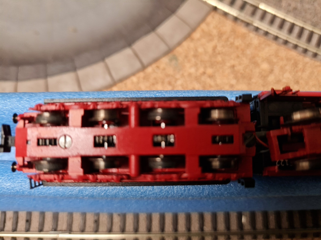

Ik heb een Br 003 van minitrix met de moter in de tender vier assen aangedreven en 6 slipbandjes en deze heeft een goede trekkracht ook een helling op met een stijging tussen 2,5 en 3 %. De lengte van de helling is bijna 3 meter met bocht van R3.
Mvg Ron

Hoy EnricoS
Ik zou je nog even een mailtje sturen welke lok het is het is de 12445.
ik heb mij alleen vergist het zijn 4 antislipbandjes in plaats van 6.
maar er worden wel 4 assen aangedreven zie foto.
Met vr gr Ron

Super bedankt voor de foto’s. Hier kan ik wat mee! Ik hoop 11 november in Houten wat rond te neuzen in de hoop wat tegen te komen.
