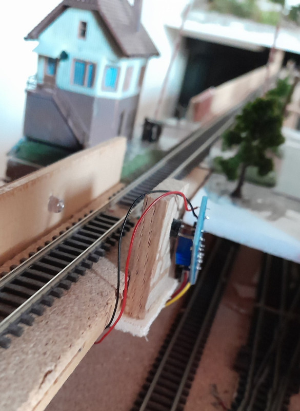

Re: Lichtsluis voor gebruik met Roco Z21 N-spoor
Geplaatst: 01 feb 2025 09:21
door BramvanLeeuwen
Hoi Jo,
Ik heb een foto gemaakt. Zoals je ziet heb ik er een echte 'poort' van gemaakt. Zoals hij aangeleverd wordt is er geen sprake van een poort. De fototransistor(doorzichtig) heb ik uitgesoldeerd en aan de andere kant van de baan gezet. Hij is met de twee draadjes (rood voor+ en zwart voor min) met de module verbonden. De donkere infraroodled zit nu precies tegenover de transistor. De trein onderbreekt de bundel als hij langskomt. Zo valt er veel meer straling op de sensor (de transistor) dan wanneer je met gereflecteerd licht werkt. Je kunt de module dan veel minder gevoelig instellen en is hij betrouwbaarder (niet meer gevoelig voor warmtestraling uit de kamer)
Zoals je ziet zit de infraroodled ook door een gaatje in het hout tegenover de transistor.
Het alles zit verstopt in een gedeelte van de baan dat voor de toeschouwers niet zichtbaar is. Ze zien alleen de spoorbomen die door de poorten bediend worden.
Geplaatst: 01 feb 2025 11:14
door jodelo
Ahaa Bram, nu zie ik wat je bedoeld.
Natuurlijk zijn er ook lichtsluizen te krijgen die zowel een zender als ontvanger hebben.
Dat zou dan op hetzelfde uitkomen.
Bedankt hier moet ik even over na gaan denken.
