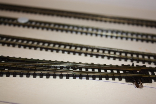

probleem 1:
Met rails gaat het helemaal super, het duurt wel langer voor het droogt maar dan heb je ook wat. Alleen wissels geven een aloud probleem met de bewegende delen. voorkomen dat er lijm in komt is niet te doen en als ik later ga balasten word het nog lastiger. Nu stop ik een centimeter ervoor, met balast moet je wel helemaal door.
Wat zijn de tips en middeltjes om het goed los te krijgen en goed te laten functioneren????

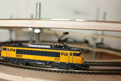

Re: rails, wissels en lijm. tips en trucs
pantograaf 002.JPG (89.57 KiB) 4798 keer bekeken
De bovenste sporen zijn "nieuw"
De onderste waar de loc op staat is gelijmd met boekbinderslijm

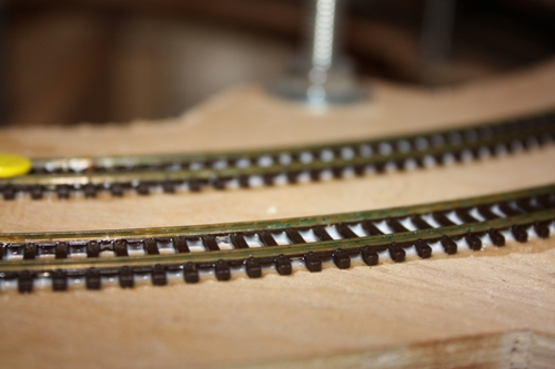

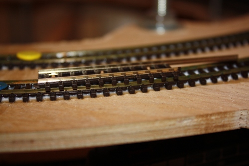

Bij deze een wat duidelijkere foto:
kleur 002.JPG (81.75 KiB) 4790 keer bekeken
kleur 001.JPG (80.22 KiB) 4790 keer bekeken
kleur 003.JPG (83.66 KiB) 4790 keer bekeken
Ben benieuwd of het wel zo hoort, lees er nergens wat over :|

Ik heb de foto (kleur 001.JPG) is even uitvergroot beken en ik denk dat het een oxide laagje is
boekbinderslijm droogt ook tranparant op dus het groen is naar mijn idee een oxide laagje (koper goen)
probeer eens een stukje met onverdunde lijm
