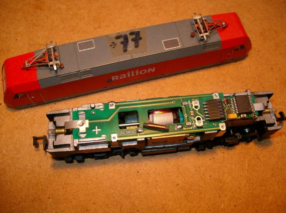

Hier ook nog een loc van Fl die er spontaan mee stopte.
De Kuehn decoder is door de leverancier vergoed (thanks AD van ANW modeltreinen)
Ik moet hem nog testen
(ps de kap is de railion van minitrix welke ook spontaan is stil gevallen Lenz Silver decoder)

Wim Ros
Re: Stil vallen loc
Bericht door Wim Ros »
Die Raillion is volgens mij gewoon een Fleischmann.
Schoonmaken, en de kwaliteit van Lenz een beetje kennende, die decoders willen nog wel eens spontaan kapot gaan.
