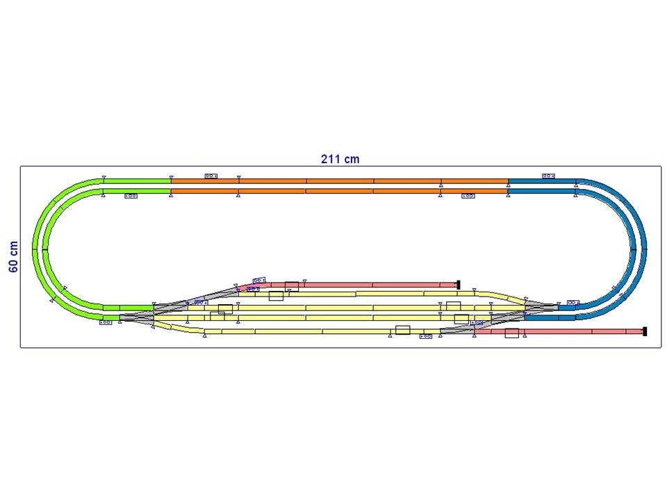

Hallo, inmiddels heb ik diverse sites gelezen maar heb nog een aantal praktische vragen over het starten met digitaal rijden. Ik heb onlangs een leuke startset van Fleischmann gekocht met een profi-boss. Nu sta ik op het punt om mijn baan te gaan bouwen en de vraag is waar moet je dan rekening mee houden.
Ik ben begonnen met het maken van een mooi frame en ontwerp van mijn (eenvoudige) baan (ovaal met 2 zijsporen) om hiermee een aantal basis elementen onder de knie te krijgen. (foto's volgen z.s.m.)
Ik zou graag de wissels / seinen handmatig willen schakelen, waardoor mijn treinen rijden van blok naar blok. Dat betekend voor mij dat als een trein een groen sein is gepasseerd het blok erachter rood moet worden zodat de treinen niet met elkaar in botsing komen. Zoals ik nu begrepen heb, moet ik een blokindeling maken met 3 secties per blok. Hier kan ik natuurlijk nu al rekening mee houden, als ik de ringleiding ga aanleggen voor mijn ovale baan.
Nu ik mijn baan nog eens goed heb bestudeerd, denk ik dat ik de (3) blokken in de bochten samenvoeg met het blok aan de achterzijde tot 2 nieuwe blokken en in beide bochten nog een setje gebogen wissels leg, zodat de treinen flexibelere over de zijsporen kunnen rijden.
Heeft iemand nog meer goede tips waar ik nu alvast rekening mee kan houden, zodat ik later niet half opnieuw moet beginnen. Ik leer namelijk graag van fouten van andere en liever niet van die ikzelf maak :D
Wie heeft nog goede tips voor blok-en/of terugmelders voor mijn nieuwe baan?
Ikzelf ben nogal gecharmeeerd van de uitleg van Uhlenbrock en LocoNet systeem. Heeft iemand hier ervaringen mee en wat is een goede 1e opzet?
Groet, Ron

Ron, even een kleine opmerking betreffende het baanplan. Afhankelijk van de zin waarin je rondjes rijdt, kunnen treinen wel naar de linker spoor, maar niet meer terug naar het rechter. :o ;)

Hoi Michel,
Toen ik het ontwerp nog eens goed aan het bestuderen was, kwam ik tot dezelfde conclusie. :D
Heb inmiddels weer een paar kleine aanpassing gemaakt en nu is het wel mogelijk om van spoor te wisselen. Ik heb in beide bochten een boogwissel gemaakt, zodat ik terug naar de sporen kan. In plaats van 3 blokken heb ik nu nog 2 blokken over. Het gaat er mij om dat ik met deze opsteling kan oefenen met het bouwen van mijn nieuwe modelspoorbaan. Dit plan zal een eerste stap zijn, maar ik dacht laat ik niet te groot beginnen omdat ik anders wellicht afhaak en het nu een leuke start kan zijn ;)
Bedankt voor je feedback, wordt altijd gewaardeerd.
Groet, Ron
