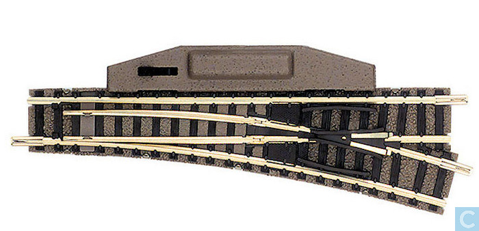

na wat gelezen te hebben is het me al een stuk duidelijker maar heb ik nog een paar vragen om wat dingen te bevestigen en te weten te komen.
-hoe de treinen aangestuurd worden begrijp ik nu. ook moet er tussen het spoor en de computer een apparaat geplaatst worden die alles naar de juiste trein of wissel stuurt. alleen heb ik dingen gelezen over een spciaal apparaat om de wissels aan te sturen maar ik begreep niet helemaal wat dat was dus is dat gewoon zo'n Afbeelding of is het een heel apart apparaat?
meer vragen zullen volgen.
gr. jordy
gr.
jordy
Kan niet wachten op de scenery
WimC
Berichten: 1425
Re: digitaal rijden
Bericht door WimC »
Dat is een (electrische) wisselaandrijving.
Om die aan te sturen heb je een wisseldecoder nodig.
Digitaal rijden hoeft niet per se via de computer. Als je budget beperkt is, is het slimmer om te beginnen met de locs digitaal aan te sturen. Dan heb je b.v. een multimaus (Roco, Fleischmann) of Mobile Station (Trix) nodig. In de locs moeten dan decoders ingebouwd.
Je kunt eerst je wissels gewoon analoog aansturen.
Later kun je dan de wissels ook digitaliseren en aansturen via de computer. Als je via de computer wilt aansturen, dan moet de computer ook weten waar de treinen zijn. Dit betekent dat je je baan in blokken moet verdelen, die worden aangesloten op bezetmelders. Die geven aan de computer door waar de treinen uithangen.
