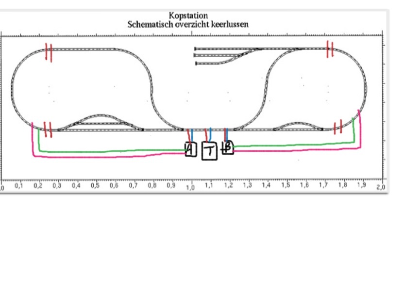

In mijn baanontwerp komen 2 keerlussen voor.
Ik heb het baanplan nu schematisch vereenvoudigd weergegeven.
Als ik op internet zoek (en van printplaatjes zelf fabriceren heb ik geen kaas van gegeten) kom ik op de Lenz keermodule LK200 uit. Na het lezen van de handleiding kwam ik tot het volgende.
Ik heb per keerlus een module ingetekend (A en B) waarbij T de voeding is.
Is dit correct?
Of kan ik volstaan met 1 module die beide keerlussen kan bedienen?
En zijn de onderbrekingen op de juiste plaats aangegeven?
En kan ik de keerlus van beide kanten inrijden?
Verder lees ik over bezetmelding???
Ik wil het vooral simpel houden want ik ben niet thuis in elektonica :oops:

volgens mij moet je per keerlus een module installeren. als ik het goed heb ( let op als ), kan je de lenz module maar aan 1 zijde inrijden.
echter het kan simpeler met een module die je wel aan 2 kanten kan inrijden.
http://rosoft.info/xTreme-Keerlus.html
kan je gewoon gebouwd kopen en het bedrijf geeft een 24/7 service.

Bedankt voor jullie reactie
Ik heb inmiddels de site bezocht en contact met ze gehad.
Een duidelijke uitleg gekregen van alle secties die je moet aanleggen! :idea:
En de helft goedkoper dan Lenz :D
Je hebt dus per keerlus een module nodig en met deze module van Rosoft kan je de keerlus van beide zijden inrijden dus je bent heel flexibel :!: :P
Niet correct. Met die lenz dingen maakt het niets uit vanaf welke kant je erin rijdt.
