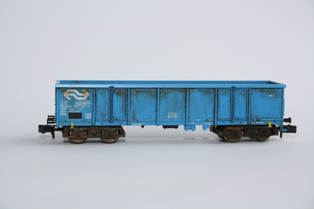

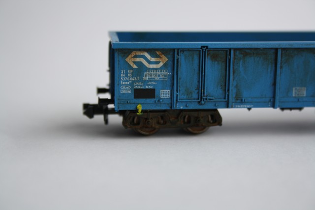

Ha medemodelspoorders,
heb me afgelopen tijd wat verdiept in het washen en weatheren van modelspoormaterieel.
Dit omdat de nieuwe aanblik van locs en wagons toch niet echt realistisch oogt op de modelbaan.
Dus met enige pijn begonnen met een 'eenvoudig' project. Het pimpen van 'Eanos' wagons van de NS (Fleischmann).
Deze wagons passen niet in het tijdperk waar ik mee rij, maar ik zet ze op een zijlijntje. Ze mogen er dus zeer verouderd uitzien.
Een geschikt project dus....
1) eerst maar eens de benodigde materialen opgezocht.
- terpetine
- olieverf (donkerbruin, lichtbruin)
- penselen (kleine maten)
- keukenrol
- wattenstaafjes
2) de wagon in de wash gezet met sterk verdunde olieverf. Even laten drogen en nabehandelen met keukenrol en wattenstaafje.
3) de draaistellen behandeld met een wash van lichtbruine verf.
Zie foto's voor de resultaten.
Lemland
Berichten: 2082
Re: Washen/weatheren
Bericht door Lemland »
Ziet er helemaal niet slecht uit! Waar je ook nog aan kan denken, zijn details als sluitwerk etc bijv. delen van de scharnieren, van de sjorhaken etc. van bruine vlekken voorzien. Dat zijn delen waar de verf door slijtage misschien minder is geworden en de roest extra kan toeslaan.

Ha bart,
Zal proberen om nog wat roest na te bootsen.
Wordt vervolgd...
