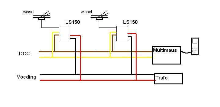

Help!!!!!!!!!!!!!!!!!! Een probleem een vraag. Ik heb 1 LS150 met alle uitgangen bezet naar de wissels. Ik moet nu nog 2 wissels werkend maken met een tweede LS150 en dezelfde Fleischmann MultiMaus.
Is er een schemaatje, uitleg of foto hoe je dat dient aan te sluiten c.q. te bedraden?
Dus 2 x LS150 met 1 FMM.

De LS150's sluit je beide aan op de ringleiding, dus op DCC-signaal en op de voeding. De 2 wissels kun je vervolgens gewoon aansluiten op de 2e LS150, waarbij je de overige 4 aansluitingen van de LS150 leeg laat.
- LS150.JPG (20.62 KiB) 2069 keer bekeken

Denk er wel om dat je dan verder doornummert, dus niet de zelfde decoderadressen geven als op je eerste LS150
Re: 2 x LS150 met 1 FMM
Ehm... dat staat in de handleiding, pag. 12.sjoef schreef:Ik denk dat Gruus juist bedoeld hoe je dat doornummeren doet....
Eerste decoder adres stel je in op adres X, en dan hebben de wissels adres X t/m X+5, de 2e decoder stel je in op adres X+6 enzovoorts. RTFM.

[quote="shoven"]De LS150's sluit je beide aan op de ringleiding, dus op DCC-signaal en op de voeding. De 2 wissels kun je vervolgens gewoon aansluiten op de 2e LS150, waarbij je de overige 4 aansluitingen van de LS150 leeg laat.[/quote]
hallo Steven, hartelijke dank voor het schema met uitleg.
Ga er morgen mee aan de gang en dat gaat lukken. Jos heeft de diodes erbij gedaan.
Ik heb nu de LS150 van Jos op de baan en dat gaat goed.
Allemaal dank voor de snelle reacties en goed weekend. Gruus.

hallo Freddy, ik heb een handleiding bij de eerst LS150.
mvg.Gruus.
ps.ik heb de beide LS150 decoders nu aangesloten en het werkt prima. Nu nog alles afwerken.
