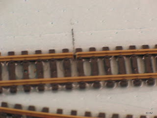

R Fongers schreef:Ben zelf een slijper en 2 mm opening op een rechtstuk is geen enkel probleem. Niet mooi natuurlijk maar ja je moet wat en het kan niet altijd perfect zijn is ook een kwestie van oefenen.
Grtz Rob
Wat ook een optie is om de opening op te vullen met DAS-klei (heb dat ooit ergens gezien) zelf nog niet toegepast
Maar ga dat wel proberen op mijn proefbaantje.
Henk

Hookies schreef:Henk, laat ons eens weten hoe dat met die klei werkt, als het lukt.
Ok hier het eerste probeerseltje om de naden weg te werken
http://spoor-n.blogspot.com/2009_07_26_archive.html
Henk

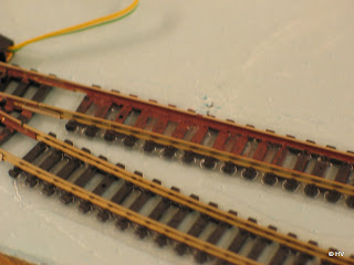

Heb je een groter exemplaar van die tweede foto, want ik kan het niet goed zien zo.
-Henk-
Berichten: 240
Lid geworden op: 05 apr 2009 10:11
Re: Rails doorslijpen vs zagen
Bericht door -Henk- »
Hookies schreef:Heb je een groter exemplaar van die tweede foto, want ik kan het niet goed zien zo.
Hallo Martin
Ik heb het bericht op mijn Blog even opnieuw gemaakt de foto's waren inderdaad niet groot te krijgen
Maar nu wel en heb er twee ander bij geplaatst
Nogmaals het gaat hier om het eerste probeerseltje ben er zelf nog niet erg tevreden mee
Het heeft nog wel wat aandacht nodig
