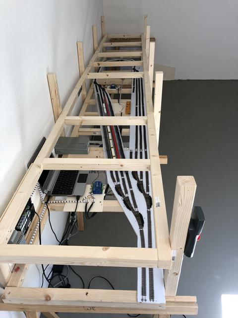

Het onderste schaduwstation.
Langzaam maar zeker komt er een niveau bij.

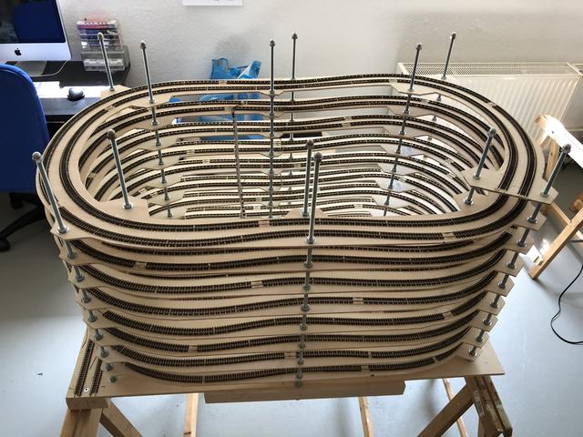

Helixje gebouwd, afstand is 50cm en loks rijden met de panto omhoog er doorheen. En zelfs m’n LS models ik ontspoor op alles wat niet recht ligt nachttrein komt er goed doorheen. :D
Dank aan Martin Domburg ik heb het ontwerp gejat van zijn helixen ;)

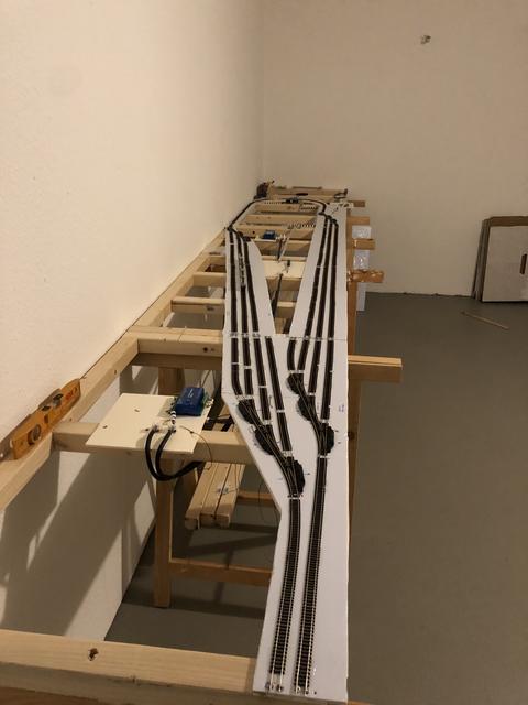

Schaduwstation 2 is nu ook af.
En we zijn boven.

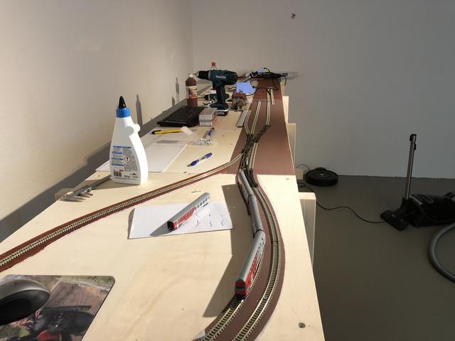

En dit is zoals de zooi er nu bij ligt.

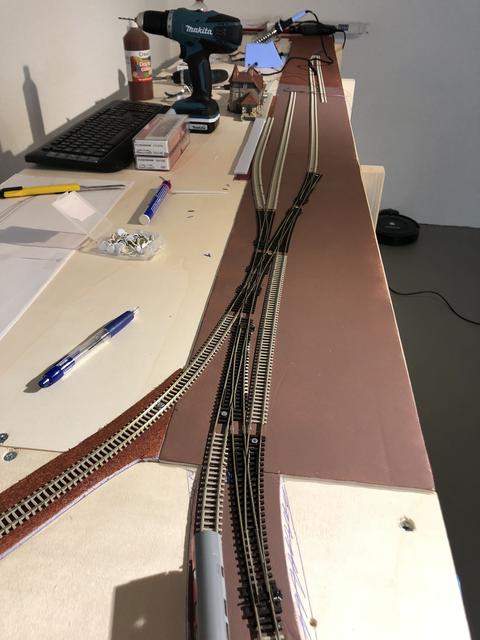

Wissels ook werkend en ingevoerd in koploper.
Nu nog wachtend op 2 kruiswissels uit Engeland, dan kunnen we de bovenste laag afmaken.
Daarna kunnen we aan de slag met de 2e helix deze word 25cm want die gaat van naar de 2e naar de 3e laag.

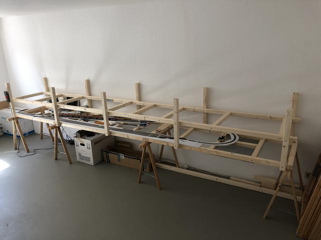

Berichten: 4480
Re: Am irgendwo
Mooi stukje werk, niet veel op aan te merken.
Hoop alleen wel dat je de simpele bouwmarkt schragen, waar je het bouwwerk op hebt staan, goed gestabiliseerd hebt, c.q. vast gezet hebt.
Persoonlijk had ik liever in wat extra steviger onderstel geïnvesteerd, zodat het geheel ook stevig op poten staat.
Maar verder, mooi werk, ziet er strak uit.

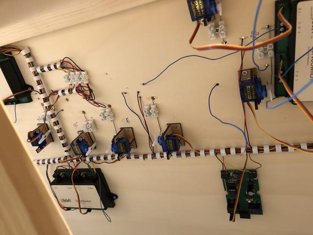

Zie ik het goed dat je kroonsteentjes gebruikt om de steldraden van de servo's in goede banen te leiden? Moet ik ook maar eens proberen. Verder ziet het er allemaal erg mooi uit wat je tot dusver gebouwd hebt!

tv_man schreef: 13 jul 2019 12:49 Zie ik het goed dat je kroonsteentjes gebruikt om de steldraden van de servo's in goede banen te leiden? Moet ik ook maar eens proberen. Verder ziet het er allemaal erg mooi uit wat je tot dusver gebouwd hebt!
Dankjewel!
Ja klopt, op die manier kan ik ook via het schroefje bepalen hoe hoog het staal omhoog komt, wel even opletten dat het stangetje recht over het schroefje loopt en niet er langs. Want loopt je servo snel vast.

Ha, het schroefje maakt het nog veelzijdiger. Waar die dingetjes al niet goed voor kunnen zijn!

tv_man schreef: 13 jul 2019 12:49 kroonsteentjes gebruikt om de steldraden van de servo's in goede banen te leiden?
Je ziet ook dat er rietjes gebruikt worden. Deze plakken ze dan vast. Kroonsteentjes is ook geen slechte optie! <
(onthouden dus ;-) )
Berichten: 5656
Re: Am irgendwo
Wattenstaafjes waarvan de kop afgeknipt zijn doet 't ook goed. Truckjes schaamteloos van jeroen gejat.

spoor65 schreef: 11 jul 2019 21:13Hoop alleen wel dat je de simpele bouwmarkt schragen, waar je het bouwwerk op hebt staan, goed gestabiliseerd hebt, c.q. vast gezet hebt.
Bij Martin Domburg ging dat mis, toen was het krak.

erik-n-fan schreef: 27 aug 2019 12:42 Zorg alsjeblieft dat je baan stevig genoeg op de schagen staat. Het zal niet voor het eerst zijn dan de boel door de schagen zakt naarmate je meer bouwt en het gewicht telkens wat oploopt.
Ja ik ben nog even aan het kijken hoe ik de boel steviger kan neerzetten.
Ik denk dat ik er poten tussen ga zetten om het allemaal wat steviger te maken.

Als het niet meer uit elkaar hoeft zou je dan de schragen niet verstevigen door er aan de zijkanten planken tegen aan te schroeven zodat je de driehoek extra fixeert. Als het ook op de lange termijn niet los hoeft zou ik de planken schroeven en lijmen, dan kan er volgens mij niet veel meer fout gaan.
Een plank horizontaal boven op de schragen kan ook nog voor meer stabiliteit zorgen.
