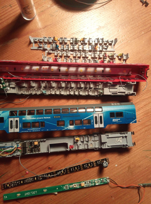

Maar na een weekje goed ziek te zijn geweest, vandaag begonnen met de stuurstangen van de dubbeldekkers aan na lopen ivm slechte stroomvoorziening na decoders. Alle dubbeldekkers hebben er last van.
Had laatst van @FidOo een generatie 2 stuurstand gekocht, dus deze moest er al eerst maar in in onderdelen. En ja, de metalen strips aardig geoxideerd.
Na alles gepoetst en wel, draadje op gesoldeerd en weer dicht net wat elektra.
Dit is ook de eerste rijtuig met verlichting van Train-o-matic, omdat de laatste strips van Digikeijs toch slechte resultaten gaven, ivm 3 jaar terug stap ik over op een ander merk.
Met vriendelijke groet, Mark

FidOo schreef: 30 nov 2020 10:05 Mooi om je ombouw te zien van de dubbeldekker mark. Inderdaad is de stroomafname niet zo heel geweldig van deze rijtuigen. Nu ben ik nog lang niet zo ver dat ik er binnenverlichting in wil maar mocht dat er van komen ga ik denk ik toch wel voor koppelingen met stroomgeleiding en net als jouw een buffer.
@FidOo die stroomafnamen id bij gebruik van de orginele sleepcontacten en een goed polijsten ballast erg goed.
In het verleden bouwde ik altijd Digikeijs led in of de strips van Domburg.
Maar omdat ik de laatste ingebouwde strips (in de Bayern Dosto stuurstand) veel problemen gaf icm VVP (ook zonder) door een potmetertje die niet lekker werkt. Heb ik deze nu er uit gesloopt.
De analoge tOm ledstrip in de Fl8623 beviel zo goed dat ik er nu de digitale versie geschakeld met decoder en een condensator ,(ja ja, met Digikeijs is de condensator niet in te bouwen bij bordes,).
VOORDEEL van de tOm ledstrip is dat de leds dichter op elkaar zitten.
En in een andere even ledstrip van DTS met VVp erin gedaan.
Straks even de wagons testen.

:D zo, en doen doen ze het :lol:
De linker (blauwe) is met Train-o-matic via decoder, nog niet gedimt, wel condensator.
De middelste is ingeregeld, VVP met Alibaba tl licht. 8)7 boven de bordessen schijnt het door, dus nu even 3 wagons binnenkant bordessen zwart geschilderd. Maar met enkel een strip tegen plafond is het toch goed.
De rechter is Digikeijs met VVp als condensator. :cry: 2 lagen strips en geen mooie resultaat.
:lol: nog ff fototje van de binnenkant van die blauwe stuurstand.

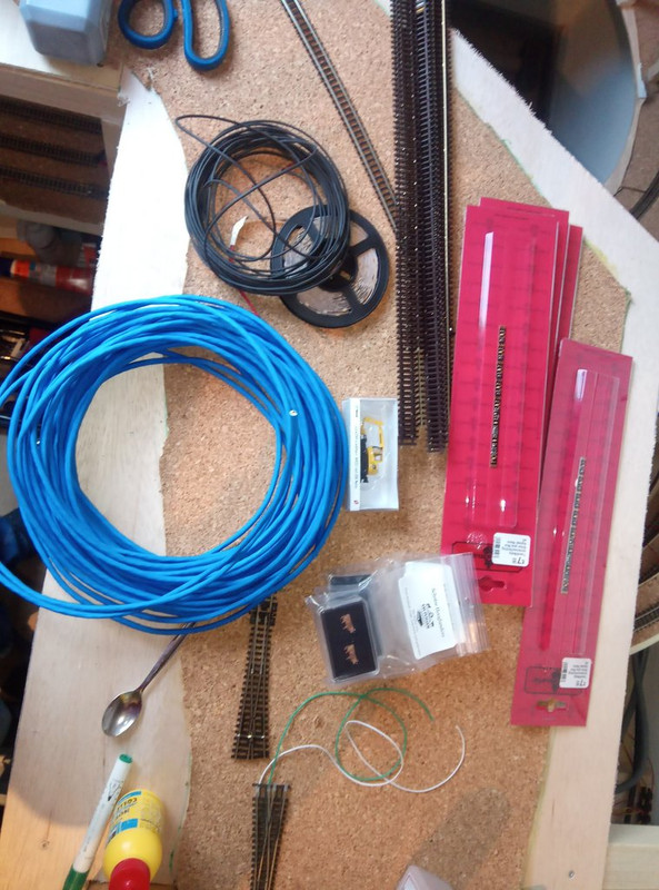

:D vanmorgen vroeg op pad gegaan, tegen me vrouw gezegd dat ik de auto ging wassen (wasstraat Hop Ermelo :) ) even wat Sinterklaas verrassingen halen :) , voor mijn vrouw en dochter een heerlijke kaasplankje _o_ kleine cateraar :Thumb :Thumb voor na het gourmetten morgenavond.
En waar kom je dan terecht als je in Sint Pancras woont, ja om de hoek in Horst :lol:
Omdat ik daar toevallig kwam heb ik maar meteen even de laatste Peco rails met houten bielzen gekocht en nog wat andere dingen waar ik tot het einde van jaar wel weer genoeg aan hebt. :lol:
Nu kan ik een begin maken met het rails leggen van Bahnhof Sankt Pancras. En de stammen dubbeldekkers krijgen nu allemaal hun binnenverlichting. Alle Digikeijs strips gaan eruit ivm geen goed resultaat met de buffercondensat.

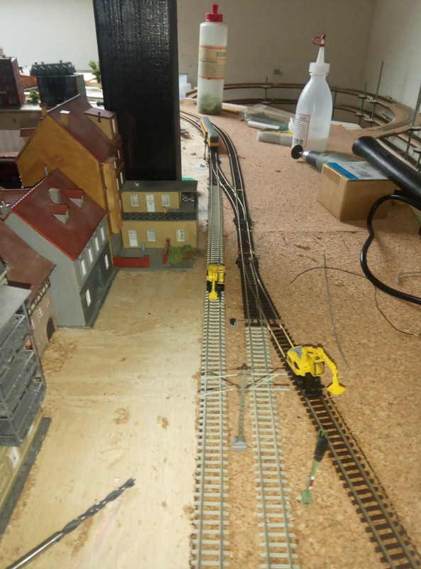

De oostkant van Bahnhof Sankt Pankras ligt er qua rails.
Begonnen met de perrons van spoor 1 en spoor 2/3.
Hierbij de een foto van de eigen gemaakte kabelgoot van een uitrijsein.

Vandaag begonnen met de opstelsporen van de S-Bahn Frankfurt :lol: , dit zijn de te rechtse sporen op de foto.
Er komt emplacement verlichting en looppad tussen de sporen.
Verder heb ik laatst 2 vrachtwagen van meneer Stelcon gelost, misschien dat ik wat van die tegeltjes neerleg.

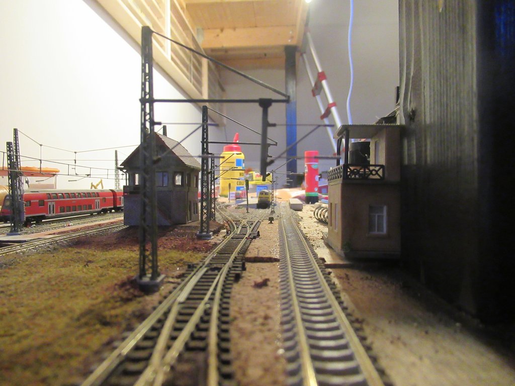

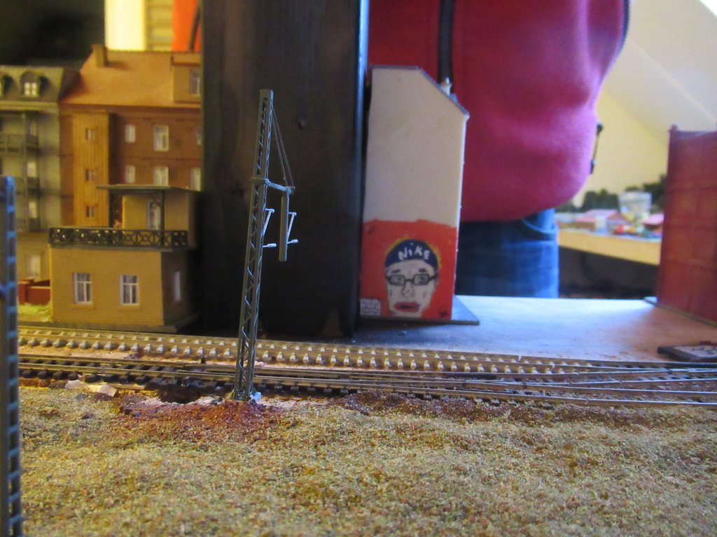

Omdat ik geen zin heb om te behangen / schilderen en de witte muur toch niet zo mooi is, even achtergrond van 5,60 meter lang bestelt bij PeArd.
Maar nu had @enderscw gevraagd voor een foto van een bovenleidingmast, dus hierbij:
De 4 sporige, op de achtergrond, zijn omgetoverd naar 3 sporige, gewoon de middelste eruit gesloopt.
Ook begonnen met de afwerking, stelconplaten leggen. En een bestellijst voor dit project gemaakt.
Tevens als gebouw had ik hiervan 6 of 8 containertjes op het oog.

Dankje Mark,
Staat wel mooi zo als je die lange arm voor 2 sporen gebruikt.

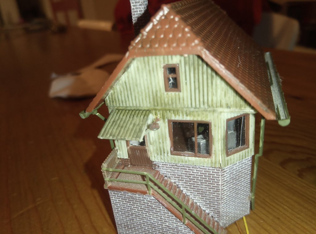

Zolang de bouwmarkt lockkdown heeft, kan ik geen hout halen 🤔 dus blijf ik steken op de westzijde van de Bahnhof.
Vandaag de verlichting bestelt van opstelplaats, 4 lange masten die tussen de sporen geplaatst worden, als die binnen zijn ga ik ff wat klein spul van Modelbahn Union (DM-toys) bestellen op het geheel af met te maken.
Maar op met oude baan stonden ook een seinhuis, nu ik tijdperk 6 rij is het allemaal wel iTrain geautomatiseerd, maar Bahnhof Sankt Pankras staat er wel eentje voor de treindienstleider.
Doe boel wel een beetje onder handen genomen, want dat plastic look is niet zo fraai.

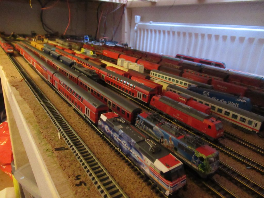

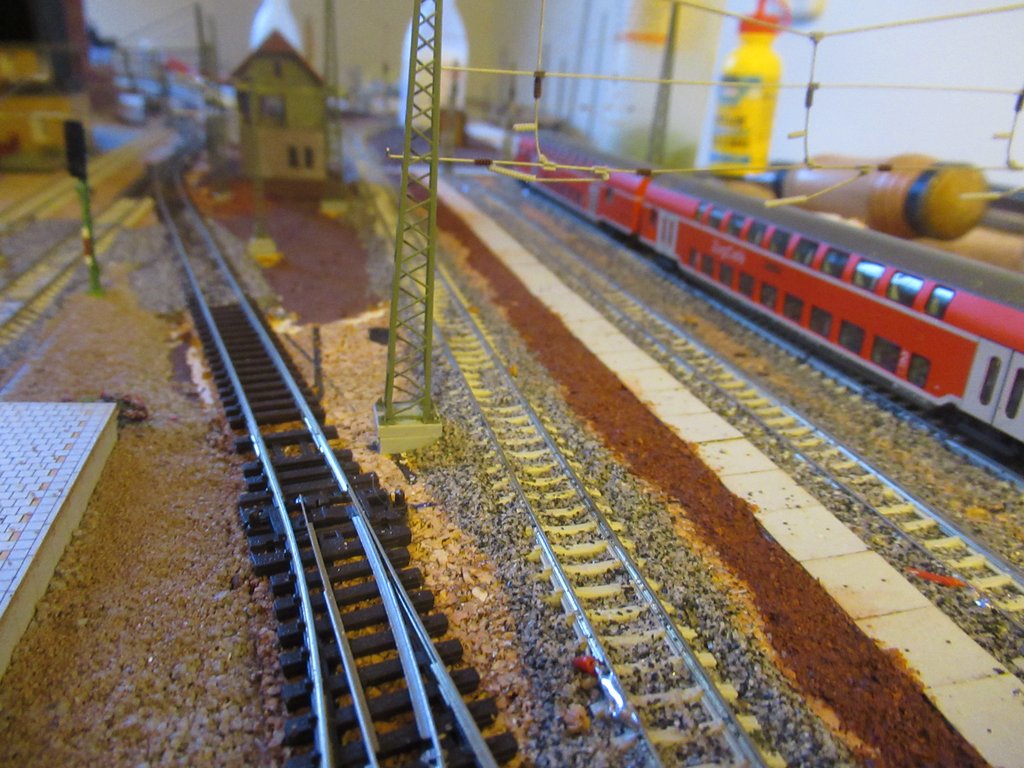

Langzaam mijn schaduwstation aan het vullen met treinen die gereed komen. Op een pendel stukje na, wordt er nog niet gereden op de baan. Straks bi gereed komen van Bahnhof Sankt Pankras kan er flink gependeld worden tussen de bahnhof en twee schaduwstations.
Achter de Br 111 "biergarten" hangt de 5 delige Halbstadter van Brawa @erik-n-fan bedankt!!! Binnenverlichting zit er in en werkt schitterend.
Maar er wordt flink aan de omgeving van de oostkant van de bahnhof gewerkt. Het seinhuis staat, verlicht en wel.
Graffiti Preisertje is ook weer bezig geweest, wat nu avondklok??? :lol:
Eerdaags komt de achtergrond binnen van PeArd, dan is de "lange kant" voorzien van een achtergrond. Verder wat dingen van Lars van't Hof bestelt, beetje onkruid en bloemen. Dit is voor rond het seinhuis en de opstelplaats.
Bij het perron ga ik ook verder met plaatsen van een bovenleiding mast. Dit wordt nog een dingetje, omdat het karton is, anders had ik hem geplaatst en volgestort met gips, echter karton vind dat minder. Echter ga graag de uitdaging in.
