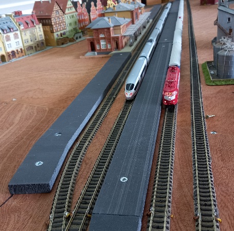

Bij deze ook een topic over mijn treinbaan.
Dit wordt mijn 2e baan, de 1e baan is nooit volledig afgemaakt in verband met verhuizing. Na de verhuizing dus tijd voor een nieuwe baan.
Het zou een baan worden met wat concessies, de eisen waren namelijk als volgt:
-3,5 meter breedte beschikbaar
-treinlengte tot 160-180 cm
-geen schaduwstation op een lager niveau, ruimte onder de baan is opslag, en de baan kan niet hoger in verband met schuin dak.
-digitaal met Twin Center maar niet geautomatiseerd.
-veel ruimte voor scenery
-efficient van de ruimte in de kamer gebruik makend.
-stof en catproof dmv plexiglas schuifwand

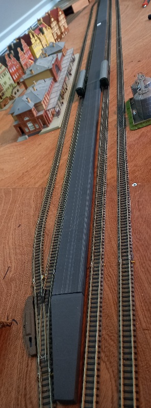

De gedane aanpassingen/concessies met oplossingen
1. Schaduwstation/parkeerruimte nodig
Ik had al een baanplan gemaakt, deze is bijna volledig overgenomen. Later heb ik nog 4 lange opstelsporen toegevoegd (parkeerplaats). Ik zocht een oplossing om een paar treinen uit het zicht op de baan te kunnen parkeren, oa een 11 delige Fleischmann ICE en 8 delige Kato Eurostar, welke ik niet steeds uit elkaar wil halen.
Deze parkeerplaats wordt grotendeels uit het zicht onttrokken door de huizen, behalve de laatste ca 40cm, hier komt een afneembare module op met scenery.
Waarschijnlijk komt er een spiegel op het schuine plafond boven de 3 wissels linksachter om te kijken of de treinen ver genoeg door rijden (maar ook niet te ver).
2. Een diepere baan nodig dan handig is qua bereikbaarheid als ook R2 bochten. Dit om hoogte te overwinnen (versprongen 8-vorm), de treinlengte kwijt te kunnen en voldoende scenery ruimte te krijgen.
De baan is erg diep (114cm) en bevat R2 bochten die optisch minder aantrekkelijk zijn
Dit wordt opgevangen door:
-Rechts een berg met tunnel rechts om de bochten te camoufleren . Een groot deel van de berg wordt afneembaar om bij de rails te kunnen in het geval van ontsporing
-links de bochten optisch camoufleren met huizen dan wel bomen.
-scenery modulair bouwen op 1,5mm dikke polystyreen platen. De huizen zullen van hun grondplaatjes gehaald worden en als huizenblokken op een 1,5mm plaat worden geplaatst in de vorm van een trottoir.
Dit is makkelijker met maken, en mocht ik onderhoud moeten doen, dan kan ik modules weghalen om op de baan te kunnen leunen om onderhoud te doen.
Uitdagingen welke ik nog heb:
-Een geschikte achtergrond op het schuine dak deel.
-verlichting in de losse huizen modules (zowel straatverlichting als in de huisjes zelf), deze moet afkoppelbaar zijn. Lantaarnpalen kunnen niet door het trottoir steken)
Het materiaal en thema
Hoofdzakelijk DB IV, maar ik heb ook DRG en DR materiaal liggen als ook EP VI (DB en Renfe). Ik gebruik wat ik mooi vindt qua rollend materiaal. Maar probeer wel de baan zelf goed te laten ogen qua scenery (waar ik de focus op leg)
Ik moet nog de nodige locs digitaliseren, merendeel Fleischmann, zowel stoom, diesel als electrische locs.
Aansturing gaat middels Twin Center en Gleissplan. Rails Fleischmann Piccolo wat ik al had.
De huidige stand van zaken
Rails ligt er en is tussen elke wissel minimaal 1x van stroom voorzien. Wissels zijn aangesloten en alles werkt naar behoren.
Huisjes staan er voor mezelf om te kijken hoe ik het wil indelen. Een deel wordt nog vervangen, of iets aangepast. Zo weet ik ook waar ik glooiing in het landschap kan aanbrengen met XPS en gips.

BartenThomas schreef: 26 feb 2023 16:21 Leuk idee, wordt een soort vitrine.
Lijkt mij vanwege de beperkte hoogte wel lastig bouwen. Zou mij niet meer lukken
Gelukkig lukt het me nog.
De achterste helling is ook met de rails erop op zijn plek gezet en met modules voor de scenery is het ook goed te doen.
Het vritrine aspect was noodzakelijk, aangezien de katten ook rondlopen op zolder, dit scheelt weer schade :)

neudalhausenstadbahn schreef: 26 feb 2023 16:59 Mijn advies; werk eens met( licht) gebogen straten en minder 90 graden hoeken. Daar word je baan een heel stuk interessanter van.
Groetjes Michiel
Bedankt voor de tips, ik zal het in gedachten houden voor een mogelijke nieuwe baan, aangezien deze al volledig in bedrijf is. :)
Het was nu vooral door de beperkte hoogte (schuin dak) en de treinlengte een beetje schipperen en compromis sluiten zoals ik al schreef
Het station bewust schuin gelegd, en het goederenspoor ook wat scheef ten opzichte van de rand
De haakse bochten zullen linksom of rechtsom aan het zicht worden onttrokken.
We zullen zien hoe het uiteindelijk gaat uitpakken als de baan wordt aangekleed.

Leuk dat stadje en die huizen rij zo.
De overige scenery ziet er ook al goed uit.
De scenery modulair maken is wel een goed idee.
Je weet nooit wat er op de helling aan de achterzijde gebeurd dus dan is bereikbaarheid wel een must.
Blijft bij een haperende trein wel een klusje dan.

bpieters schreef: 26 feb 2023 21:58 Leuk dat stadje en die huizen rij zo.
De helling linksachter valt gelukkig mee, aangezien er bijna geen bocht in zit, dan wel wissels. Rechtsachter bij de berg is er meer risico, vandaar de modulaire berg construction.
De gebouwen die er nu staan had ik al, een paar (vakwerk) zullen worden vervangen door nieuw bestelde welke beter in het straatbeeld passen.
Als alles naar wens staat gaat het op trottoir modules gebouwd worden en ga ik ook kijken naar parkeervakken, groenstroken en dat soort zaken in de ruimtelijke ordening.
Maar dat komt later, eerst de berg, glooiingen in het landschap en de perrons (8mm XPS) op maat

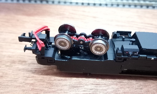

Vandaag de eerste analoge Fleischmann loc voorzien van een PD10MU decoder.
De eerste keer dat ik het doe, vandaar deze oude als test, voordat ik me aan de rest ga wagen.
Door tutorials goed te doen. Wel moet ik even voor de rrest van de locs een analoog ovaal maken om te kijken hoe ze lopen.
Deze BR218 loopt op zich goed, ook op lage snelheid, maar piept bij hogere snelheid kwestie van motorlager voorzichtig olien vermoed ik.
Verder klinkt deze wat rauw (zie link van filmpje)
Ook eens kijken naar led lampjes die enigszins makkelijk erin zijn te solderen 🙂

Weer een filmpje van de fleischmann BR218. Ik denk een 40 jaar oude loc. Voorzien van PD10MU
Loc even schoongemaakt inclusief motor en stroomgeleiders, even de assen omgewisseld (buitenste assen waren met bandjes waardoor hij op bijna elke wissel stilstond door de korte afstand dat hij maar stroom pakte.
Zoals je op het fimpje kan zien nog steeds niet super. Max snelheid staat op 50% qua CV instellingen, en dit is dan standje 3 van 28 op de regelaar.
Ik moet even kijken hoe ik dit gedrag kan verbeteren, lijkt in de stroomafname zijn. Nadeel van deze loc is dat 2 van de 4 assen volledig antislip zijn. Dus 4 van de 8 wielen hebben antislip bandjes, wat een beetje overdreven is en de stroomafname niet ten goede komt.

Mooie baan zo. Ik zit ook onder een schuin dak te tobben op zolder. Af en toe lastig maar dat mag de pret niet drukken.
Die 218 gaat al wat beter in filmpje 2. Heb je de plastic aandrijf tandwielen schoon gemaakt en opnieuw geolied? Dat maakt best een verschil in geluid.
Zitten er 2 of 4 anti slip bandjes op deze? Dat hebben ze veranderd en mijn mening is dat 2 beter is dan 4.

Raymond (UK) schreef: 01 mar 2023 21:01 Mooie baan zo. Ik zit ook onder een schuin dak te tobben op zolder. Af en toe lastig maar dat mag de pret niet drukken.
Helemaal schoongemaakt en licht geolied. Met name de motorlager was hetgeen wat herrie maakte.
Een beetje geluid is niet erg, hoort erbij. Zo stil is een echte trein ook niet natuurlijk ;)
Inderdaad.. 4 anti slipbandjes. Hij heeft effectief dus maar van 4 wielen stroomafname. Ik ga kijken of ik daar wat aan kan veranderen (wie weet heb ik nog wat wieltjes liggen)

Ja daar heb je gelijk in. Dat ding heeft misschien al aardig wat rondjes gereden. Ik heb hier ook wat locs van zo'n 30-40 jaar oud en sommige zijn ook zo stil niet meer.
Ik heb 6 van die FLM 218's en sommige hebben twee slip bandjes en andere vier. Die kan je overigens gewoon uit wisselen als je ze kan vinden.

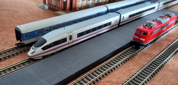

Ik had deze ook puur bewaard om het digitaliseren te testen, optisch had deze nogal wat puntjes maar hij liep verder goed. De volgende in de rij voor digitalisatie zijn een rode BR103 en daarna een TEE BR103. Beide in zeer nette staat.
Dit zijn brede locs, dus wil deze ook gebruiken on de perrons te testen als ik ze ga maken.
Voor de TEE ben ik inmiddels op jacht naar wat extra 816*K rijtuigen. Heb nu 5 kortgekoppelde en 4 normale, zoek nog minimaal 3 extra K versies. De kortkoppeling staat toch mooier:)
En na het zien van jouw berichten ben ik afgelopen weekend op zoek gegaan naar een RoLa. Inmiddels is er een 7 delige onderweg uit Duitsland en 1 losse wagon uit Portugal.
Hopelijk nog 2 via Ebay duitsland, maar weer gedoe metgecombineerde verzending wat niet werkt.
Dan is de set 11 delig zonder loc en een mooie lengte voor mijn baan.
De RoLa was een jongensdroom uit de jaren 90, nu moet ie er maar komen dus :D
Zelf ben ik gaan samenwonen, mijn vriendin heeft 2 pubers dus ben blij dat ik de zolderkamer heb weten te claimen samen met mij 2 katten (een oude dame van 16 jaar welke we niet meer laten wennen aan haar 2 katten) vandaar het plexiglas voor de baan.
Gelukkig ruimte voor de hobby, en als modebouwers gaan we daar gewoon creatief mee om ;)

De BR 103 is heel makkelijk te digitaliseren. Hoop ruimte en geen getob. Ik heb er pas één (TEE) maar zou ook wel graag zo'n rode met slabbetje willen hebben. Ik heb nu 25 locs geloof ik en soms denk ik 'moet ik er nog wel meer'? Maar ja, als je dan verder leest en b.v @Maurits71 heeft er zo'n 100 dan kan je er af en toe nog wel eentje bij kopen.
De 816x rijtuigen komen steeds minder voor op eBay. Ik heb er nu 13. 6 Achter de BR103 en 7 achter de BR120. Ik rijdt voornamelijk TP4, TEE en O/B. Maar ook TP5 orient rot en mint maar niet door elkaar.
De RoLA IS echt super wichtig maar niet goedkoop. Ik heb nu 18 van die dingen plus de couchette wagon. Zit volgens mij op 2M+ nu. Heb alleen geen baan... :roll:
Staat trouwens zo'n couchette ding op eBay hier als je die nog zoekt. Als de post niet meewerkt (Brexit) kan je hem hier laten bezorgen. Mijn zus komt eind Mei langs en die zou em eventueel mee terug kunnen nemen.

Een begin gemaakt aan de perrons. 8mm XPS (zie foto) komt mooi uit qua hoogte voor de arnold 103, maar de fleichmann IC rijtuigen steken nog te ver uit, misschien toch maar 10mm hoog gebruiken.
Edit. Het wordt 10mm, dit is mooier met de FL rijtuigen.
Dit wordt met 10mm XPS gedaan of toch een 10x38 vuren lat (dan moet ik de rails daar opnieuw leggen omdat het iets smal afloopt)
Maar ik denk dat opnieuw leggen strakker is aangezien ik mij nu stoor aanzet feit dat de afstanden tussen trein en perron niet helemaal gelijk is, ook al kan ik met gips en plamuurmes dit bijwerken.
Anderzijds heeft XPS het voordeel dat het relatief zacht is, dus structuur van stenen is makkelijk aan te brengen.
Iets om even over na te denken nog.

Begonnen met het controleren en corrigeren van de rails langs het perron.
De tussenafstand tussen doorgaand spoor en de parallel sporen ging van 44mm naar 36 en weer naar 43mm.
Eerst het doorgaand spoor checken en daarna het 1e parrelspoor op strak 43mm leggen zodat ik de perrons strak kan maken, en de afstand tussen de rijtuigen overal identiek is.
Ik hou een tussenruimelte aan van ca 1,5mm tussen rijtuig en perron, ik neem aan dat dat genoeg is.

Ook een Arnold loc binnengekregen, nieuw uit de winkel...
Liep slecht, logisch , ding drijft in de olie en 1 van de stroomafname draadjes bij het draaistel is afgebroken.

De rails ligt nu recht en het eerste perron ligt er nu in om te testen. De hoogte lijkt goed en met ca 1,5mm ruimte tussen perron en rijtuig voldoende marge.

En weer een stapje verder, de perrons van ca 170cm elk liggen erin.
Ook is de bodemplaat van het station bij geslepen zodat deze past tussen het foam. Door een 4mm dikke plaat houdt eronder klopt de hoogte nu ook.
Het verwijderen van de bodemplaat zonder schade was niet mogelijk door te goede lijm.
