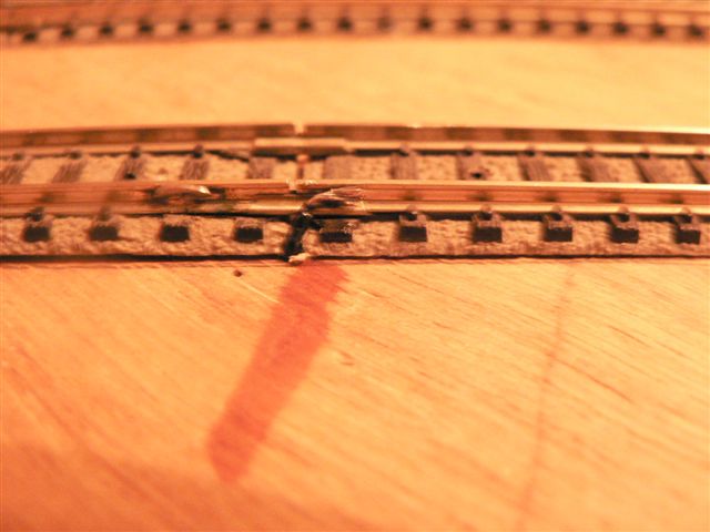

Hookies schreef:Kun je daar eens een foto van laten zien Edwin?
Natuurlijk:
Dit is mijn eerste N baan

Ah, maar dat krijg je met die Flm Piccolo's niet voor elkaar. Die hebben immers nog een eigen bedding.
Berichten: 8452
Re: Baan van Steven
Hoe zo niet Martin ,dat lukt toch wel met fleischmann .
en zo kun je het aan de zijkant rail ook doen ,
je moet er enkel een gaatje in de bedding boren .
groetjesss sjaak

Dat van Edwin ziet er toch strakker uit. Maar goed, dat is het voordeel van rails zonder bedding. Ik ben wel benieuwd naar het plaatje met ballast, want dat verbergt ook veel...

Als je van te voren goed je planning gemaakt hebt is ook bij de profirails van Fleischmann onzichtbaar te solderen
http://i5.photobucket.com/albums/y200/x ... 133430.jpg
http://i5.photobucket.com/albums/y200/x ... 133429.jpg
http://i5.photobucket.com/albums/y200/x ... 133427.jpg
Wim.

shoven schreef:Hm.
Als je de Flm rails naderhand toch nog gaat ballasten, waarom snij je dan geen hoekje uit de ballast, dan kun je toch nog mijn methode gebruiken.

Als je een gaatje in de bedding boort net naast de rails breken er hele brokken van de bedding af. Gewoon strak ernaast en ballasten.
Berichten: 8452
Re: Baan van Steven
Nou dat valt wel mee hoor Steven ,
je moet een gaatje boren waar net het draadje doorheen gaat
Of je moet harde oude rails van fleischmann hebben en dan nog niet .
Heb er lange ervaring mee dat het goed gaat .
groetjesss Sjaak

Je hoeft helemaal niet te boren gewoon eerst een draadje eraan, en dan neerleggen
Wim.
Berichten: 8452
Re: Baan van Steven
Ja zo kan het ook Wim ,
maar als de baan al lig dan een gaatje maar . ;)
