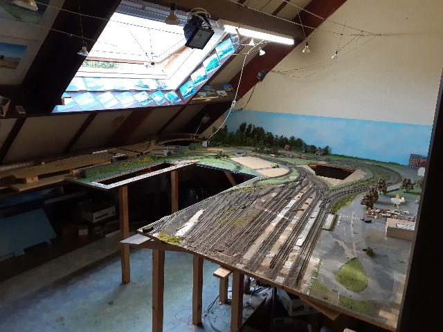

Even een foto tussen door van het slopen/opruimen.........dit is wat er nog over is van de oude baan...
Zoals jullie zien...is er nog veel werk te verrichten 😊
P.s.
De baan gaat ook een heel stuk smaller worden zodat ik overal wat makkelijker bij kan, ja ik word ook een daggie ouder😁
Gauw weer verder😃

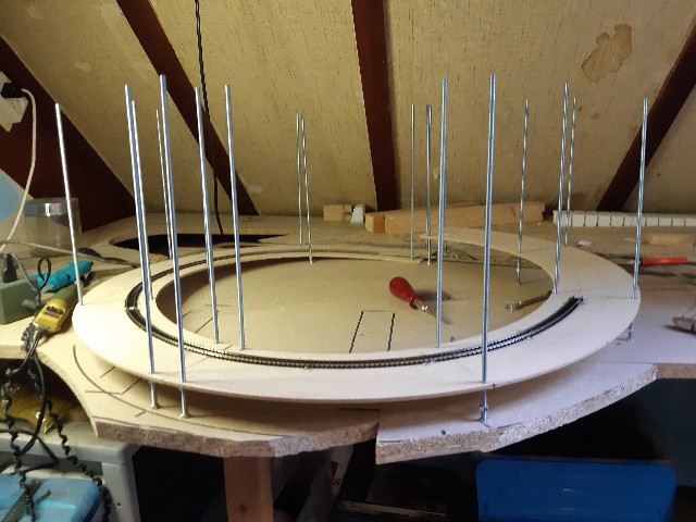

Eigenlijk ben ik nog niet helemaal klaar met het afbreken van de oude sporen.......maar kon het niet laten om een begin te maken van het nieuwe Echthoven😀
Dus vandaag (heb nog vakantie😊)lekker aan het klussen gegaan en een nieuw stuk hout aan het half afgebroken tafel gefabriceerd😀
En een begin gemaakt van een klimspiraal🙂
Ik dacht dat dit een heel moeilijke klus was maar dat valt reuze mee!!!
Gewoon heel rustig stukkie voor stukkie te werk gaan.....en ik vind het nog leuk om te doen ook!!!
Plaatje van het begin.
Morgen weer verder 😊

En weer een klein stukje verder met het klimspiraal .....gaat toch wel meer tijd in zitten dan ik dacht😃

Zo he he......eindelijk heb ik het klimspiraal klaar :D
Het was wel een gedoe met het afstellen....ik wil met al mijn loc's met panto's omhoog rijden en dat werd wel een probleempje, want bvb de panto's van NS1600 van Fleisschmann die staan heel erg hoog dus ik dacht dan die hoogte aanhouden maar dat ging dus niet want dan komen niet alle loc's met een lange sleep omhoog....en ja ik wil toch echt met lange treinen kunnen rijden.....
Dus ja toch maar de tussenruimte (afstand) van het klimspiraal kleiner gemaakt en ja dan maar de panto's van de NS 1600en vastzetten op een bepaalde hoogte met secondelijm....
En nu rijden alle treinen zonder slippen naar boven...
