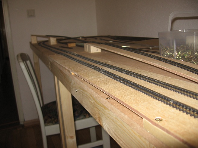

Het gaat niet bijzonder snel, maar ik ben weer wat verder. Dubbelsporige lijn ligt en ik ben begonnen met het maken van de hellingen. Al dat zaag- en paswerk kost toch best veel tijd.

Dat op maat zagen en passen kost zeker veel tijd. Het was trouwens ook veel te mooi weer om binnen te zitten/knutsellen. Het was echt mooi fiets weer... heb je nog gefietst? Ik heb zaterdag een rondje van 115 km gedaan.... heerlijk!
Ga zo door en ik hou je in de gaten :mrgreen:

Hallo Wim.
Lekker bezig, met de baan in wording. ;)
Alleen heb ik even een vraag. :o
De tafel was geheel dicht.
Nu heb je het trace gedeelte met de 3 wissels uitgezaagt.
En zover ik zie op de foto.
Zit het weer met schroeven vast aan de bestaande tafel.
Wat ben je daar mee van plan.?

@ Martin. Het tracedeel met de drie wissels ligt op multiplex van 5 mm. Bij de uitgang van het schaduwstation heb ik in de tafel een uitspring gezaagd, zodat ik de helling soepel kan laten verlopen. De plaat multiplex sluit nu bijna precies aan op de tafel. (De tafel zelf is MDF van 12 mm. Oorspronkelijk was het mijn bedoeling om inderdaad de helling daaruit te zagen, maar MDF met die dikte buigt slecht).
Het deel met de drie wissels ligt op 1,7 mm boven boven de tafel. Met al die schroeven die je rondom het stuk met de drie wissels ziet, is de helling van multiplex op de onderbouw vastgezet. Eronder zit een plankje van 1,2 mm. Voordeel hiervan is dat het erg stevig ligt: geen resonantie, dus weinig geluid. Qua geluid wil ik het eerst zo proberen. Een stevige massieve constructie werkt imo beter dan isolatie.
Na de wissels loopt het dubbelspoor weer naar beneden. Het enkelspoor moet verder omhoog lopen. Doordat ik het dubbelspoor wat hoogte laat winnen en vervolgens weer laat zakken, krijg ik op het einde van de baan voldoende hoogte om het enkelspoor over het dubbelspoor te laten gaan.
Zie ook plaatje hieronder.

De afgelopen dagen flink gewerkt aan de hoogteverschillen.
Ook uitsparingen gemaakt voor de drie wissels bij de aftakking, zodat de wisselaandrijving 'ondergronds' kunnen.
Waar het enkelspoor over het dubbelspoor gaat, het dubbelspoor nog iets lager gelegd. De helling van het enkelspoor werd wat te steil, zodat lange treinen moeite kregen erop te komen. Weliswaar is het niet de bedoeling dat daar lange treinen gaan rijden, maar toch handig om wat speling te hebben.
Anyway: daar de helling wat afgezwakt en daardoor werd de hoogte wat krapjes.
Ook wordt het kopstation wat lager gelegd dan de bedoeling was. Ik had dat getekend op +11, maar het wordt +9.
Het dubbelspoor moet ik nog wat verleggen, want er is aan de voorkant weinig ruimte om bovenleidingsmasten te plaatsen (de uitsparing zit daar erg kort op het frame). Alternatief is om daar met masten in het midden te werken. Is misschien ook wel aardig, maar ik wil beide opties open houden en nu kan ik het nog makkelijk verleggen.
Het enkelspoor ligt nog los, en staat ook nog los op blokjes.
Niet zichtbaar, maar ten opzichte van het baanplan is het schaduwstation wat anders geworden. In de keerlus één opstelspoor minder gelegd, omdat de bereikbaarheid slecht was.
