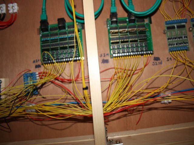

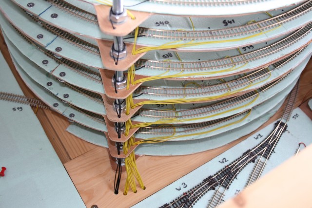

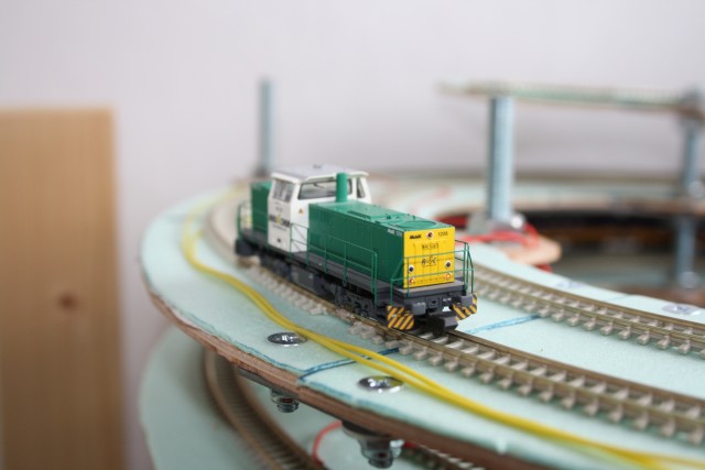

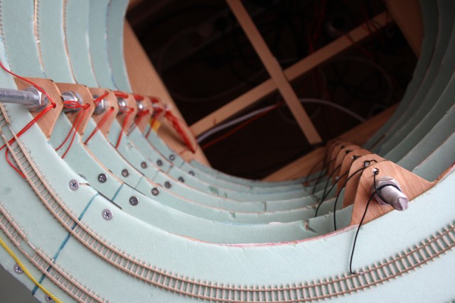

zo.... wat is dat een werk! Ben bezig geweest met de blokverdeling en terug/bezetmelding in de helix.
Zowel de binnen- als de buitenbocht heb ik verdeelt in 7 blokken. Dus in totaal 14 blokken en 28 secties.
Een tip voor degene die nog een helix gaan maken. Zorg dat je tijdens het bouwen van de helix per laag de bedrading eraan soldeert.
Voor mij was het nu erg lastig om er nog tussen te komen. En geloof me, het zijn veel draadjes geworden.
Uiteindelijk is het gelukt en kan ik weer testrijden. De terug/bezetmelding heb ik gecontroleerd en werkt perfect.
Zie de foto's voor verduidelijking van het verhaal. De Mak van R4Chem geniet er in ieder geval van om rondjes te rijden in de helix.
Tot de volgende update.

Leuke dradenbundels Daniel. Ik zou wel even zorgen dat je de gele draadjes uit de eerste foto's nog ergens halverwege mee fixeert. En dan straks als alles goed functioneert nog een valbescherming maken.

Het ziet er heel netjes uit Daniel. Mijn volgende baan wil ik ook zo strak in elkaar zetten.
Ik zou idd die draadjes nog even fixeren met een paar tie-wrapjes of zo.

In de helix zitten de bundels vrij strak bij elkaar. De losse draadjes heb ik met een druppeltje secondelijm vastgezet.
Onder de tafel maak ik inderdaad gebruik van tai wraps. Deze snoer ik niet helemaal vast zodat ik ze altijd makkelijk kan losknippen zonder de draden te beschadigen.

Ik heb je helix bekeken, het is maar te hopen dat je daar geen problemen in gaat krijgen. Welk geel draadje moet ik hebben? Of heb je ze individueel genummerd?, dat is namelijk niet te zien. Natuurlijk is alles meetbaar, maar in circuit meten is wat anders dan als alles nog los zit.

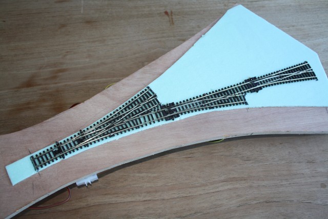

betreft: de wissels.
Voor de aansturing van de servo's tbv de wissels maak ik gebruik van de digiservo's van digirails.
In het schaduwstation maak ik gebruik van PECO ST-5 en ST-6 wissels. Deze hebben geen geleidend puntstuk.
Voor de wissels in het zichtbare gedeelte ga ik wel gebruik maken van wissels met een geleidend puntstuk (de electrofrog wissels van Peco). Hier ga ik de DR4102 Puntstuk Interface (ook van digirails) voor gebruiken.
betreft: de bos gele draadjes.
Geel is alleen voor terug/bezetmelding. Bij de secties staat het nummer en bij de terugmeldmodules onder de tafel staan de zelfde nummers. Dus bij storing zo terug te vinden.
Tot gauw,
Tot gauw,

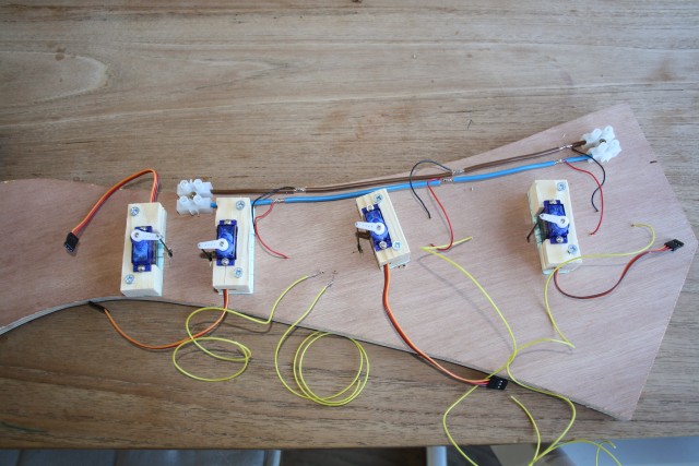

zo...ik heb de draad (of dit draadje
) weer opgepakt.
Ben weer verder gegaan met bouwen. De bovenzijde is aan de beurt.
Ik probeer te werken met losse delen. Zo kan ik overal goed bij en hoef ik mezelf niet in rare bochten te wringen om te solderen etc.
Heb de grote wisselstraat geplaatst en van draden voorzien. Tevens de servo's eronder gemonteerd.
Zie foto's voor het resultaat.

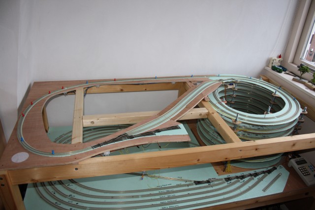

Re: Project: Trein maar fijn!
Ha mede modelspoorders,
het magische moment is aangebroken. Ben helemaal rond!!!
Nog even de lijm laten drogen en ik kan gaan testrijden. Gelukkig niet meer pendelen maar gewoon doorrijden.......yes.
Zie foto voor de vorderingen.
Wat vinden jullie ervan?
Dit ziet er allemaal strak uit. Ik zelf ben nog niet zover. Maar enthousiasme van medebouwers werkt wel stimulerend. Zal je draadje zeker blijven volgen.
Welk tijdperk en wat voor omgeving ga je bouwen?
groetjes Dirk
groetjes Dirk
ik zie boompjes op de achtergrond staan
zou je daar een grotere foto van kunnen maken
Gr Andy
Gr Andy
Ha,
Het tijdperk waar ik in ga rijden is V tm VI. Verder is het de bedoeling om de sfeer van de merwede-Linge lijn uit te beelden. Wacht nog op de uitgave van station Sliedrecht in schaal n (Markenburg)
Verder rijdt er natuurlijk de GTW (spurt) van Arriva.
Betreft: de bomen.
Zie het draadje 'boompje bouwen'. Daar zijn diverse grote foto's te zien van enkele van mijn bomen.
Tevens is er een bouwbeschrijving bij van begin tot eind.
Betreft: de bomen.
Ziet er degelijk uit, maar hoeveel is er zichtbaar?
Het lijkt alsof circa 1/30 tot 1/25 maar zichtbaar is. Kostbaar stukje derhalve.
gr
Paul
gr
Paul
Je bedoeld dat er maar 1/3 van scenery voorzien wordt.
want je kunt de helix en onderkant gewoon zien..
