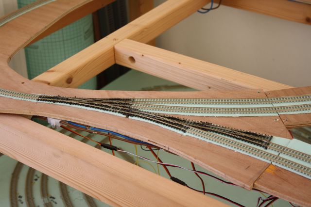

Ha,
zo...ik heb de draad (of dit draadje ;) ) weer opgepakt.
Ben weer verder gegaan met bouwen. De bovenzijde is aan de beurt.
Ik probeer te werken met losse delen. Zo kan ik overal goed bij en hoef ik mezelf niet in rare bochten te wringen om te solderen etc.
Heb de grote wisselstraat geplaatst en van draden voorzien. Tevens de servo's eronder gemonteerd.
Zie foto's voor het resultaat.

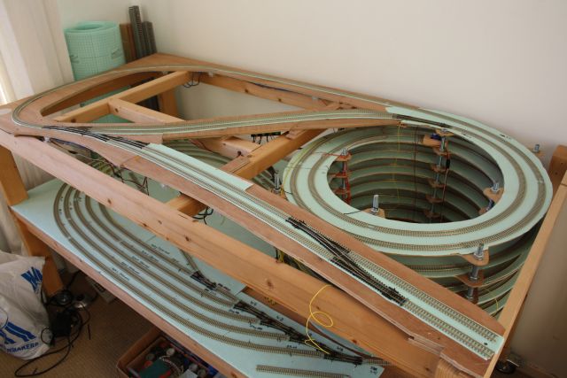

zoals belooft een kleine update.
Ben weer iets verder met de baan (in de nieuwe kamer). Ga nu weer verder met de bedrading van de wisselaandrijvingen (servo's) en de voeding van de nieuwe rails.
Zie foto's voor resultaat.
Marcvane86
Berichten: 709
Locatie: Noordelijk brabant
Re: Project: Trein maar fijn!
Bericht door Marcvane86 »
Lekker bezig hoor, mooi spoor verloop op de toch beperkte ruimte. Zeker een bron van inspiratie voor mij.

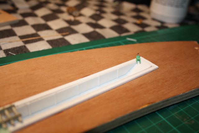

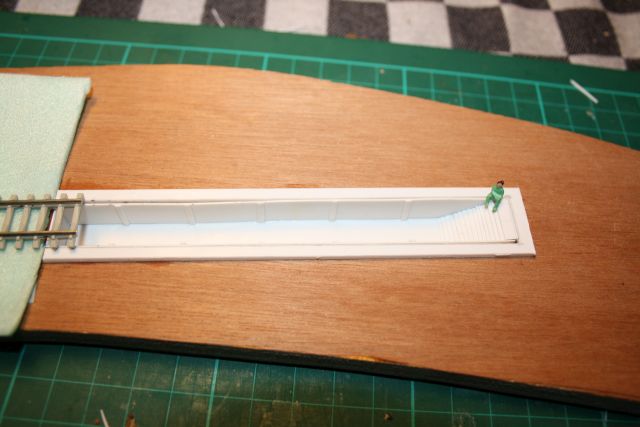

Ha,
ben weer lekker met zelfbouw bezig geweest. Heb een inspectieput gemaakt. Vind hem zelf wel aardig gelukt.
Nu nog een mooi verfje geven en het spoor kan erover. Daarna nog een mooie passende locloods kopen.
EdwinB
Berichten: 601
Locatie: Den Helder
Bericht door EdwinB »
Goed gelukt!! ben benieuwd naar het eindresultaat op je baan. :D
