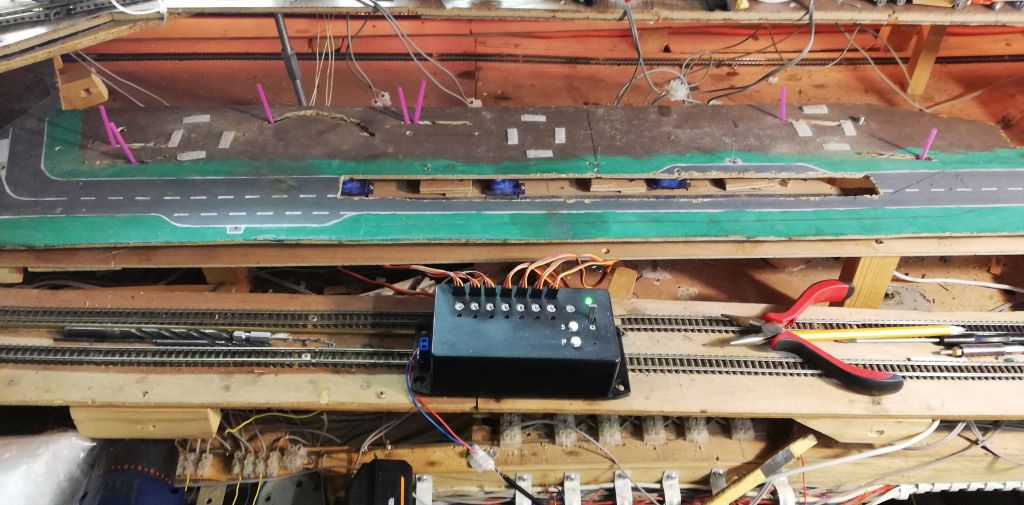

goede morgen,
nu het allemaal toch wel een beetje meezit wil ik het proberen om het mezelf toch wat moeilijker te maken.
zoals jullie hebben gezien gaan alle stangetjes netjes heen en weer en draaien de kranen zoals ik had uitgedacht.
echter lopen twee stangetjes net iets te dicht langs elkaar zodat de twee voertuigen die daarop worden geplaatst op voorhand elkaar zullen raken.
nu kan ik proberen om één van die twee stangetjes iets verder van de ander af te plaatsen maar kan ook proberen om daarvan een andere beweging te maken.
stel je voor dat hierop de shovel zou worden geplaats die een symbolische schepbeweging maakt en de volle schep dumpt in een vrachtauto.
zoals de opstelling was ging de shovel gewoon achteruit en schepte dan zogenaamd en vervolgens reed hij naar voren om zijn bak zogenaamd in die vrachtauto te storten.
nu wil ik gaan proberen dat niet in een rechte lijn maar in een ronddraaiende beweging tot uiting te brengen.
enige verschil om te maken zal zijn niet een overbrengen vanaf de servo naar het stangetje maar een overbrenging van een rondgaande beweging met daarop een haakse pen. Grootste probleem zal zijn dit via de mal op juiste wijze en plek de gleuf op/in de bovenplaat te krijgen.
ik sta voor vandaag dus in de experimenteel stand.
wordt vervolgt.

goeden middag,
vanmorgen bezig geweest met aan de dremel een flexibele aandrijving met daar aan een zaagblaadje waarmee ik de gleuven heb gezaagd.
daarna met die zelfde dremel weer op de normale manier de slijpschijf gehanteerd om de oneffenheden langs de gleuven weg te slijpen.
daarna dat geheel voorzichtig van links naar rechts over de pennen te laten zakken en na gecontroleerd te hebben of alles vrijliep eerste proef met het mechaniek laten draaien.
het draait wonderwel redelijk schokvrij heen en weer.
moet helaas de bovenplaat er weer afhalen want de aandrijfpen van de Dolbykraan blijkkt plotseling te kort te zijn en kan daarom de kraan niet meenemen.
dan als het spul weer inelkaar zit moet ik de gleuven eerst netjes afwerken want zo ziet het er niet uit.
heb voor de duidelijkheid de rietjes maar weer op de pennen gestoken en plaatje tot zover gemaakt.
zichtbaar is ook dat aan de rechterzijde de plak strips voor de windmolen aldaar verder naar rechts moet want nu gaat gleuf dwars door voetstuk heen en dat is dan ook weer niet de bedoeling.
helaas doen mijn handen weer niet meer wat ik zou willen dus morgen weer een dag.
ben in ieder geval al blij dat bovenplaat past over de bedachte aandrijvingen.
wordt vervolgt

Vandaag kwam ik er achter dat ALLE door mij gemaakte meeneempennen op de heen en weer schuivende messingbuisjes van te dun materiaal zijn gemaakt en daardoor de meeneemblokjes die op die pennen geschoven worden waarop weer de voeruigen meegenomen zouden moeten worden niet werken want
helaas blijken dat de door mij gebruikte pennen te verbuigen en dus niet werkbaar zijn.
Nu moet ik al het reeds gemonteerde op de bovenplaat netjes losweken en verwijderen alvorens de bovenplaat verwijderd kan worden. Dan alle pennetjes netjes los solderen en daarna vervangen door exact hetzelfde gebogen nieuwe pennen van zwaarder materiaal opnieuw weer vast solderen en dan weer alles opbouwen.
2020 heeft nog maar een paar dagen en dat ga ik niet meer redden.
Sorry mannen ik heb mijn best gedaan maar denk maar zo het kan ook een prachtige nieuwe start in het nieuwe jaar voor de opengebroken weg zijn.
In het eggie lopen ook genoeg bouwtoestanden de nodige vertraging op alleen praat je dan over miljoenen extra investering en daar hoef ik me dan weer niet druk om te maken.
Het enige wat het mij kost is een paar kwartjes aan soldeer en een heeeeleboel geduld.
Hiermee sluit ik alvast 2020 af en kijk uit naar al de nog te doen klussen en allerhande nieuwe ideeën in 2021.
Fijne, rustige en vooral veilige jaarwisseling.
gr jan

goede morgen,
het blijkt in de praktijd een behoorlijke kl... klus te zijn om die mini pennetjes los te solderen.
maar na een kwartiertje heb ik van één van de messingbuisjes de beide meeneempennen kunnen verwijderen.
nu weer zien om in oude soldeer juiste gaatjes te boren en dan buisje weer voorzien van twee nieuwe iets dikkere meeneempennen.
daarna vrees ik dat er weer de nodige rustpauze zal moeten worden ingelast omdat de werkhouding als zodanig niet echt bevorderlijk voor mijn benen en rug is.
maar rustigjes aan komen we er ook wel weer.
gr jan
