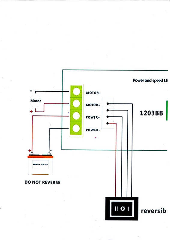

ik had jullie dus nu en hier een filmpje willen laten zien met de beide kettingen draaiend.
voor de bediening had ik zoals op onderstaande foto twee bedieningen aangeschaft.
eentje voor de binenbaan en eentje voor de buitenbaan.
die dingen gemonteerd in paneeltje zodat ik binen en buitenbaan afzonderlijk zou kunnen bedienen.
ze volgens bouwtekening netjes aangesloten
draaien de motoren wel maar de andere kant op en dat is nou net niet de bedoeling.
dus helaas gaat het niet lukken en ja mannen dit is bijelkaar niet goed voor mijn hart.
veroorzaakt stevige hartkloppingen dus ga stoppen maar wilde jullie dit niet inthouden.
tot volgende poging.
gr jan
janiegein
Berichten: 3531
Bericht door janiegein »
stroom probleem opgelost :mrgreen:
stomweg de draadjes in verkeerde gaatjes gestoken op printje :oops: wat rechts zat moest naar links, stom stom stom.
alles werkt zoals behoort zucht zucht.
nu nog even vastlijmen en finetunen. dan filmpje.
gr jan
