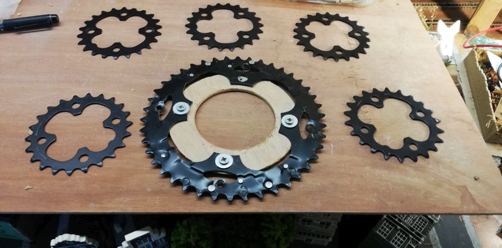

hallo allemaal,
de tandwielen die ik besteld had zijn binnen.
deze vijf die gelijk zijn aan de nu in gebruik zijnde die op de oude motor zit, dus zes, samen met deze grote moeten dus de nieuwe aandrijflijn gaan worden waaromheen de luchtballonen dus zullen moeten gaan draaien.
de 12 derailleurtandwieltjes zullen daartussen als ondersteunen voor het doorzakken ertussen worden geplaatst.
de fietsketting is dus maal drie lengtes lang.
wanneer dat allemaal gemonteerd is en naar tevredenheid werkt volgt hiervan weer een plaatje/filmpje.
wordt vervolgt

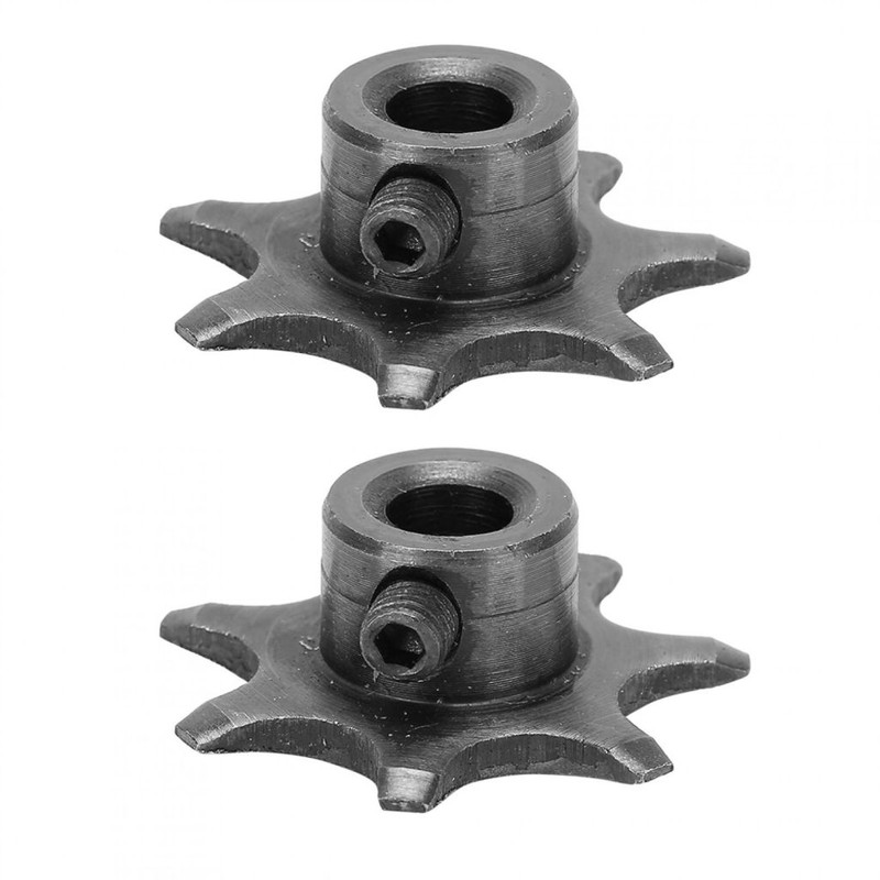

zoals ik eerder heb aangegeven moet ik in de motoraandrijfas een gaatje boren om hier een meeneempen doorheen te steken die op zijn buurt de schijf met daarop het tandwiel gemonteerd mee moet nemen om de ketting in beweging te krijgen.
echter in deze as laat zich niet, althans op mijn onprofessionele manier, van een gaatje voorzien.
ben toen maar weer bij onze Chinese vrienden aan het spitten geweest en dit gevonden;
hier zit wel weer een zeer lange levertijd op maar deze kan ik waarschijnlijk gewoon op de as klemmen en dan heb ik gelijk een nog kleiner tandwiel waardoor het hele spul nog langzamer zal draaien.
heb dit tandwiel in deze uitvoering niet kunnen vinden bij Nederlandse leverancier vandaar China.
afwachten maar weer en intussen door met wisselstraat in schaduwstation.
wordt vervolgt.

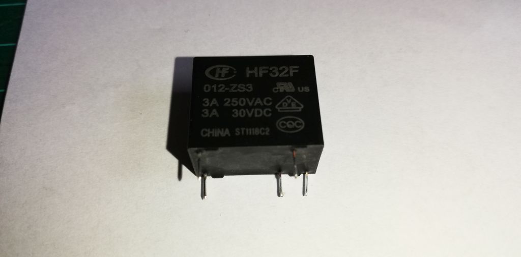

grote verandering wordt het overslaan van de telefooncentrale relais en deze vervangen voor onderstaand relais.
dit is gewoon een simpel maak/breek relais wat hopelijk betrouwbaarder functioneert dan die oude meuk.
we zijn weer van de straat
wordt vervolgt
vandaag ook gelezen dat de kleine tandwieltjes nodig op de motor voor de ketting pas eind juni geleverd gaan worden dus tot die tijd uitgebreid aandacht voor het opnieuw installeren van de schakelingen van het schaduwstation.

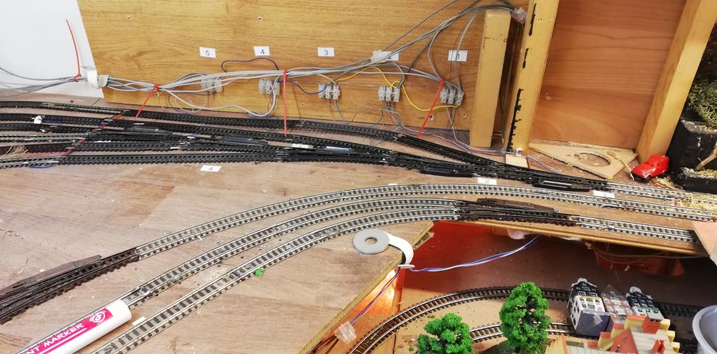

wat valt dat vies tegen om bedrading die zo.n 6 jaar geleden is aangelegd en nooit op papier is gezet weer terug te vinden onder een baan waar later nog twee lagen overheen zijn gebouwd.
maar goed alle stuurbedrading van de ingaande zijde van het schaduwstation zijn los en beginnen we weer op nul.
eerste plaatje is het aanstuurverhaal vanaf de inkomstzijde die dus via de telefoonrelais de schakelingen verrichten en de inkomens zijde bovenlangs de uitgaande zijde synchroon mee liet schakelen.
dit allemaal weggehaald en opnieuw de kroonsteentjes gemonteerd.
boven de vijf kroonsteentjes ( vijf wissels ) de nieuwe relais gemonteerd.
gemonteerd is overigens gewoon met een lijmpistool rechtstreeks op de muur.
het enige wat hier vanaf rechts komt is een stuurstroom en een massa draad.
via deze draden worden de relais gevoed.
bij het eerste kroonsteentje komt ervoor een draad uit de vloer wat de contactdraad is welke verderop van een reedcontact komt en deze zal voor wissel 1 in de recht stand zetten en tevens wissel 2 krom.
tevens moet dan naar de uitgaande kant gelijk wissel zes krom gezet worden waardoor spoor 2 leegrijd.
dit zelfde verhaaltje wordt dan herhaald naar de overige sporen waarvan er totaal dus zes opstel/wisselsporen zijn.
hoop denkwerk met het nodige gepriegel.
we zijn weer lekker bezig.
volgende verslagje hoop ik alles werkbaar te hebben.
wordt vervolgt.

mijn handen zien er niet uit.
linker hand ligt aan alle kanten open door het gepriegel onder de rijbanendoor met de bedrading en kom daarbij met de bovenkant van mijn hand onderlangs de daar gemonteerde rails welke met vlijmscherpe spijkertjes zijn vastgezet aan die vlijmscherpe spijkerpuntjes haal ik mede door gebruik van bloedverdunners me open waardoor ik erger bloed dan normaal en veroorzaken weer een diep en grondig gebruik van de div woordenboeken vooruit en achteruit.
tevens kwam ik er nu achter waarom het schaduwstation zoals het was aangesloten de nodige storingen veroorzaakte.
blijkt dat div draden wel aan de goede reedcontacten zaten maar naar de verkeerde schakelrelais en dus logies de wissels niet op juiste volgorde maar ook op verkeerde momenten schakelden waardoor een deel van schaduwstation wel inrijden mogelijk was maar uitrijden nooit meer.
zo zie je maar weer waar iets afbreken en heraansluiten goed voor kan zijn.
maar echt opschieten nee het gaat in zijn totaliteit langzamer dan verwacht en kost me ook veeeel meer moeite dan verwacht.
lange pauzes inlassen is de enige optie.
des te groter is straks de voldoening als ik het toch weer voor elkaar gefikst heb.
wordt vervolgt.

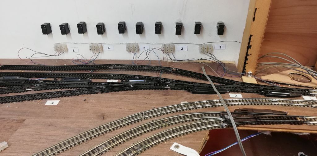

ach een mens brengt op vele manieren de zaterdag door
ik heb de afgelopen uren op mijn knieën zittend doorgebracht met mijn armen tussen de etages onder het schaduwstation om A; eerder omschreven domme fout te herstellen en B; om de rest met een beetje zicht op wat ik doe opnieuw aan te leggen.
wel kan jullie melden dat dit er nu wel verantwoord onder hangt en de zestaldraden vanaf de reedcontacten door bovenblad zijn doorgevoerd.
en dan ziet dat er zo uit.
de volgende handelingen moeten nu uitgevoerd gaan worden.
op de foto zien jullie een rij kroonsteentjes , dit zijn de aansluitpunten van de wissels genummerd 1-5.
erboven hangen de relais. voor ieder kroonsteentje twee relais te weten 1 voor recht en 1 voor krom.
voor vijf wissels ieder twee relais.
doormiddel van de reedcontacten worden deze relais aangestuurd via de massa en op die manier een maak/breek moment.
kunst zal alleen worden om meerdere wissels tegelijk te laten schakelen zoals bijvoorbeeld ;
wissel 1 krom/ wissel 2 recht en aan de uitgaande kant wissel 6 krom.
voor zes sporen liggen er dus tien wissels, vijf bij de inkomende zijde en vijf bij de uitgaanden kant. voor de duidelijkheid ik werk met Arnoldwissels en de stand van de wissel bepaald welk spoor rijstroom heeft.
vandaar dat alles goed op elkaar en met elkaar wordt geschakeld.
voor de digitale mannen zal dit wel fluitje van een cent zijn maar analoog vrees ik iets meer denkwerk.
als dit allemaal uiteindelijk feilloos werkt moet over dit deel van de baan een afdekking over gemaakt worden waarop de achtergrond behorend bij de draaiende luchtballonnen dient te komen.
samengevat een heeeeeleboel werk nog te doen.
wordt vervolgt
gr jan

het onderstaand schema van een relais gebruik ik voor het schakelen van de wissels.
het interne verhaal hiervan had ik niet in origineel printje.
maakte daardoor de fout door net als bij een bistabiel relais te denken.
nl op 1 de plus en schakelen met de min op 2
voor de wissel de plus op 3 en denken dat dat op het moment dat schakeling plaatsvind 3+ 5 verbonden worden en denken dat er een permanente verbinding is tussen 3+4.
op die manier aangesloten bleek er continu stroom te blijven staan op de wisselspoel. niet goed dus.
op een apart relais toen gaan experimenteren en met doormeten kwam ik er gelukkig achter dat ik met mijn boerenlekenverstand precies verkeerdom redeneerde en schakeling plaats vind tussen 3+4 en de permanente op 3+5 staat.
waaruit weer bewezen wordt dat meten is weten.
dus kan ik nu weer verder en hopelijk gaat het wel goed.
wordt vervolgt.

de eerste 2 wissels willen netjes tegelijkertijd schakelen.
impuls komt van reedcontact in opstelspoor 1 en schakelt inkomend wissel 1 recht en wissel 2 krom.
het schema zoals in maart 2017 gemaakt.
nu moet ik deze nog doorlussen naar uitgaand wissel 6 om die ook van recht naar krom te zetten en daarmee spoor 2 vrijgeeft.
vanaf rechts naast de relais komt dus de stuurstroom voor dit geheel.
belangrijkste gegeven is nu het werkt zoals uitgedacht nu de rest met veel geduld en koppie erbij aansluiten.
wordt vervolgt
