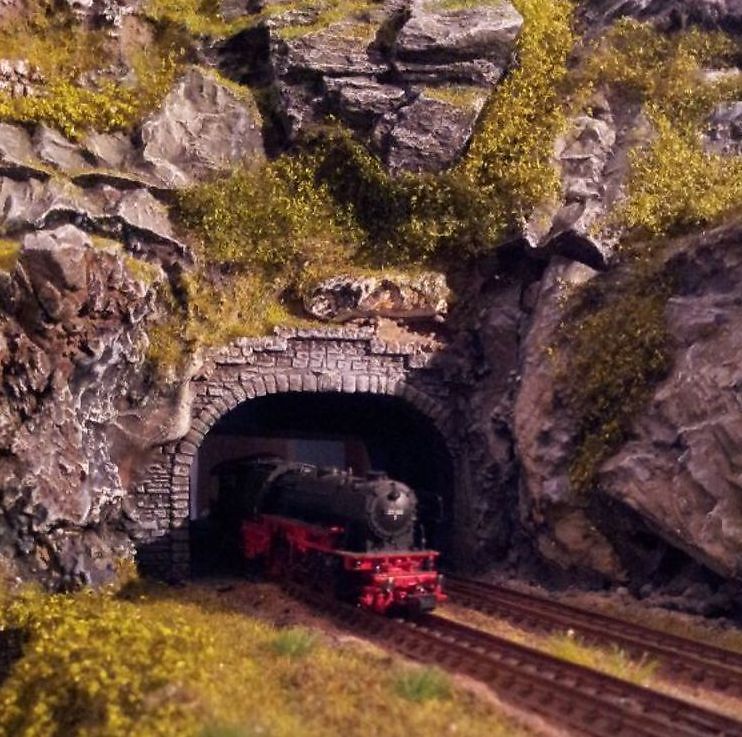

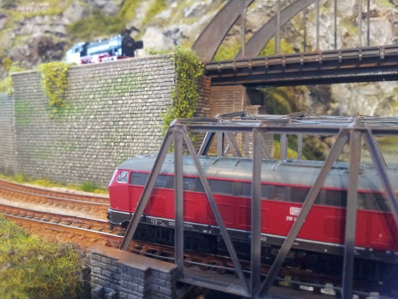

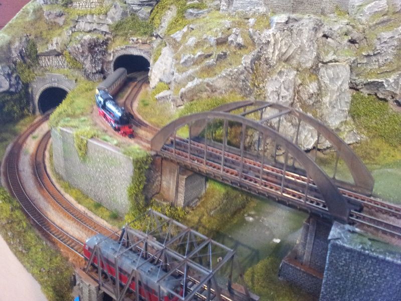

Dag allemaal,
Ik had me deze week aangemeld op het forum en zal proberen met regelmaat mijn baan met foto's updaten.
Het thema van mijn baan is "Schwarzwald".
Baan is in opbouw en (nog lang) niet af.... maarruh.... leuke foto's proberen te maken van wat er al een beetje op lijkt is ook leuk. :D
Groet Bren
scene tunnel links.jpg (107.31 KiB) 45544 keer bekeken
rechts midden.jpg (114.23 KiB) 45544 keer bekeken
links onder.jpg (93.98 KiB) 45544 keer bekeken

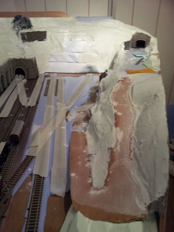

Hoe maak ik mijn bergen? ik zal het proberen uit te leggen.
Mijn leerschool en werkwijze is gebaseerd volgens modelbouwers uit Duitsland.
De ondergrond is gemaakt uit diverse maten hardschuim platen uit Duitse "doe het zelf zaken" en is ook soms bij Multimate te koop. Ook gebruik ik aluminium gaas om brugpijlers stevig te monteren in het geheel.
De rotsen zijn gemaakt met rubber gipsmallen. Modelbouwgips gieten in de mallen en na droging plakken met hete lijm op de ondergrond. Dan met op maat geknipte gipsstroken de overgangen vloeiend maken.
Ook gebruik ik van Noch hardschuimrotsen, deze zien er goed uit en makkelijk te snijden en te verwerken en superlicht en supersterk! Ideaal bij overspanningen waarbij geen ondergrond aanwezig is.
Als het geheel is beplakt is op de juiste plek ga ik met gips gemengd met fijn zaagsel en waterverf bruin of grijs de ruimtes tussen de rotsen insmeren. dan het geheel goed laten drogen! We hebben tijd zat ;)
Vervolgens met acryl spuitbussen de rotspartijen inspuiten met grijs/oker/crème wit. Na elke kleur met een vochtig sponsje iets kleur vervagen maar niet teveel. Dan met bruine en zwarte lazuurverf (verdund!) in kleine gedeelten over de rotsen verven en direct grotendeels afnemen met een nat sponsje. Denk eraan, de spons goed wassen tussendoor anders gaat dit ten koste van het effect. Je zult zien dat het lazuur in kieren en gaten blijft zitten voor en geeft diepte in het geheel.
Het eindresultaat zit hem in om het geheel te "granieten". Je neemt witte plakkaatverf, doe wat op een kwast en strijk deze over een stuk karton b.v., net zo lang dat er bijna niets meer in de kwast zit. Vervolgens "waaier" je over de uitstekende rotspartijen heen maar ook b.v. tunnelportalen en muren.
Dit is even beknopt mijn werkwijze maar je moet het maar eens uitproberen. Door ervaring en met name doen! kom je een heel eind.
Bij de opbouw van de baan rechts zal ik proberen de technieken en opbouw te fotograferen.
Groet Bren

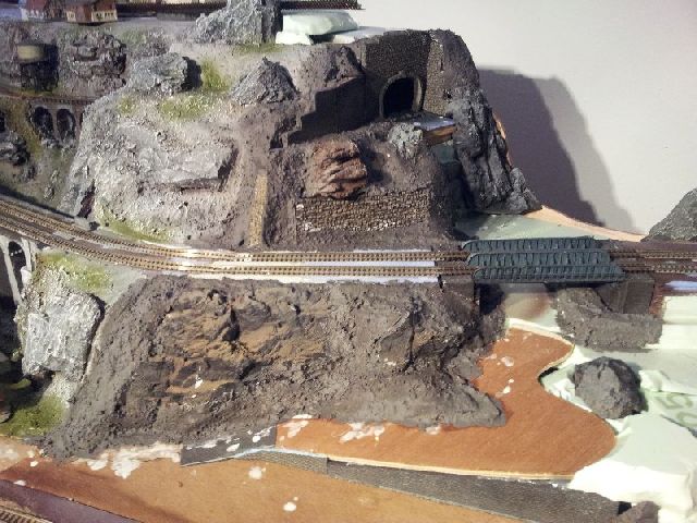

opbouw rechts.jpg (62.96 KiB) 45451 keer bekeken
Baan rechts fase 1.jpg (78.6 KiB) 45451 keer bekeken

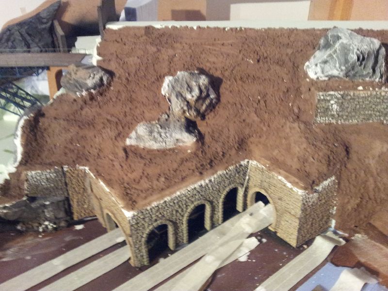

Hierbij weer een foto update van de opbouw van de baan.
In vorige foto sessie kon je zien hoe het er ongeveer eerst uitzag.
Ik heb ook een close-up van mijn "bodem prut" er bij gedaan. (gips/zaagsel/bruine plakkaatverf)
Groet Bren
Baan midden voor.jpg (125.07 KiB) 45186 keer bekeken
baan rechts achter.jpg (93.13 KiB) 45186 keer bekeken
Baan rechts fase 2.jpg (98.58 KiB) 45186 keer bekeken

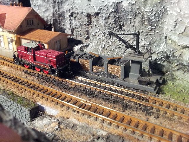

2e Pinksterdag was mooi weer om even te knutselen met gips en verf!
Hierbij een 2 foto's waarin goed te zien is hoe de berghelling tot stand komt en wat het voorlopige resultaat is.
Daarbij een scene foto van een kolenbunker bij het bergstation.
Groet Bren

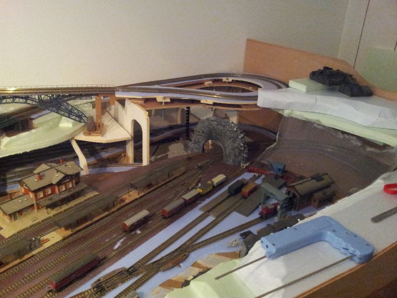

Ik ben nu 1,5 jaar bezig en maak met name dit jaar veel foto's van de opbouw.
Hier nog een paar foto's van hoe ik het project ben begonnen in augustus 2011.
De tafel bestaat uit 2 delen en heeft een open constructie met uitneembare poten. Het geheel staat op wielen waarvan er een paar een rem heeft. De afmeting is totaal 270 x 110 x 90 cm (L x B x H)
De baan heeft 4 niveaus en zal vanaf het schaduwstation gemeten ongeveer 60-70 cm hoog worden. De bergtoppen worden afneembaar omdat de baan op zolder staat en zal bij een verhuizing niet door de deur passen......... ;)
p.s. de kabels en spinrag onder de tafel is inmiddels weggewerkt :lol:

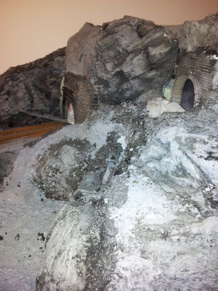

Omdat ik nu met wheateren ben begonnen van de rotsbodem aan de rechterzijde van de treintafel moest ik even snel wat foto's hebben voor de kleurverhouding van de reeds bestaande rotspartijen.
Tja........en wat is dan leuker om er een loc in de tunnel te zetten..... :D
Nog een kale boel bij de berg waar project Waldstein y.z.t. wordt geplaatst.
