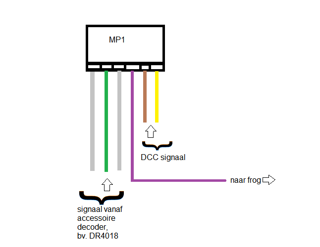

Wat de MTB MP1 doet is 2 dingen: de wissel omzetten (met dat rode schuifje dat het pennetje heen en weer beweegt), en de frog (hartstuk) voeden. Dat laatste doet hij door het juiste signaal op het draadje naar de frog te zetten, afhankelijk van de stand van de wissel. Andere systemen zoals de Servowsitch doen ongeveer hetzelfde.
Dat DCC signaal voor de frog moet ergens vandaan komen. Je ziet dat in het schema in het filmpje op 6:46. Waarom ze dat dan zo aangeven ontgaat me volledig (het suggereert verkeerde dingen), maar wat er bedoeld wordt is dat je DCC aansluit (die pak je dus van je ringleiding) op de twee rechter aansluitingen. Op de behuizing van de MP1 zie je ook een klein schema dat aangeeft dat het signaal dat naar de frog gaat alternerend van de ene of de andere ingang wordt gepakt.
- Schema MTB MP1.png (7.44 KiB) 2834 keer bekeken

ik zou de voeding voor de wissel gewoon van de ringleiding pakken, daar voed je tenslotte ook je MTB mee. De bron is hetzelfde.

De draad naar de frog kan op meerdere plekken. In de rode of gele cirkel is prima, direct aan de railstaaf kan ook (zie foto).
De DCC-draden aan de rails vastsolderen (zijkant of onderkant), maar in geen geval op de plekjes in de groene cirkel! Die zijn namelijk verbonden met elkaar (want elektrisch 1 geheel met de frog). Bovendien heb je dikke kans dat de tongen niet meer kunnen bewegen door de soldeer. Niet doen dus.
Hierbij hoe ik het doe (dit is een Peco Electrofrog wissel). Bruin en Geel zijn DCC, komend vanaf de ringleiding, paars is de draad die bij jou vanaf de MP1 naar de frog gaat. Die zit hier direct aan de frog gesoldeerd. Het kan ook aan de onderkant van de frog, dan zie je hem minder goed (maar als het goed is komt er toch ballast overheen).

De railstaven worden gevoed door de ringleiding. Dus aftappen van de ringleiding (let op + en -) of van de railstaven.
Rinus Vos
Rinus Vos
Re: MTB aandrijving aansluiten
Zoals Rinus zegt, de railstaven voeden vanaf de ringleiding. Het enige dat vanaf de MP1 komt is de voeding van de frog.wee schreef: ↑10 jun 2021 18:47 Heel erg bedankt voor de goede en duidelijke uitleg voor het aansluiten van de electrofrog wissel. De frog is me nu duidelijk. De oranje en gele draad komen vanaf de ringleiding (voeding) Wat ik dan begrijp van
