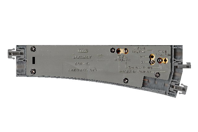

Ik weet dat hier Kato specialisten zijn, dus graag uw hulp.
1) Wat is de stelschroef bij "Frog Power OFF ON".
2) Er staan verbindingslijntjes tussen "Straight Side" en "Curved Side" met aan beide zijde stelschroeven. Keuze tussen "Power Routing" en "Non Power Routing".
Extra informatie: ik rij met een analoge treinbaan.
Hoge resolutie afbeelding.
(P.s.: Er was geen handleiding in de doos aanwezig).

Het schroefje Frog Power On/Off zorgt er voor dat het hartstuk (in het engels heet dat frog) van spanning wordt voorzien. Deze moet je dus op ON laten zitten, anders is het hartstuk spanningsloos en gaan je treinen daar stil staan.
De schroefjes bij straigt en curved side met de keuze Power-routing of Non-Power-Routing zijn er voor om te kiezen of je wissel "denkend" moet zijn of niet, met andere woorden. de spanning wordt alleen doorgegeven bij de wisselstand.
Non-power-routing is dus niet denkend, en power-routing wel denkend. (vergelijk dit maar met de nietjes die in fleischmann of minitrix wissels zitten)

Bedankt, want een denkende wissel is wel fijn bij gebrek aan seinpalen (voorlopig) ;)
