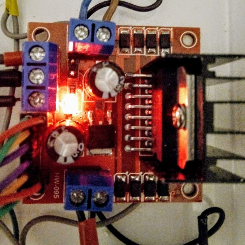

Bijgaand een foto van het motor module met de aansluitdraden.
hoop dat dit duidelijkheid geeft
Marcel

Re: Analoog minitrix wissel aansturen met Arduino
Hallo Marcel,
Inderdaad heeft de module geen +5v en GND op het moment. Dezelfde massa die van de 12v voeding komt, kun je delen met de arduino. vanuit de arduino dan ook nog de +5v verbinden met de +5v ingang op de motorcontroller. Volgens mij moet het dan wel werken
Fenna
aanvulling...
probeer eerst eens met alleen de GND naar de arduino door te verbinden. het zou zomaar kunnen dat de module zelf zijn +5v regelt vanaf de 12v input

LET OP: correctie op bovenstaande: ALS je 5V van de Arduino gaat gebruiken, dan moet de jumper links van de condensator met 220 erop eraf, anders ga je 2 voedingen gebruiken, wat zal leiden tot onvoorspelbaar gedrag (of erger)...

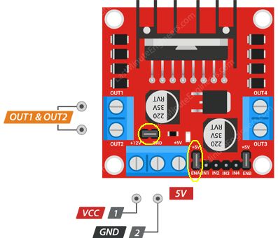

Als de voedingen correct zijn aangesloten, moet je net als op onderstaande afbeelding een ledje zien branden. Zo niet, dan zijn de verbindingen van de voeding nog niet correct.
Laat je niet afleiden door de andere draden in dit voorbeeld, dit is een bedraad motorbord voor een DCC++EX centrale namelijk, dus een andere toepassing.
Als de jumper daar blijft zitten, dan klopt dat! Mocht het dan toch niet werken, dan jumper verwijderen en ook de 5V van de Arduino gebruiken.

Meten is weten zegt men dus meet ik op de uitgang naar de rails wat daar komt te staan.
1. plus en min van motorboard niet aangesloten op de Arduino en de jumper zit er op de uitgang staat nu 5.6 tot 5.7 volt en dit is niet regelbaar, LED op het motorboard licht op.
2. Min van Arduino verbonden met motorboard en jumper zit er nog op , 12.5 volt op de uitgang en dit is niet regelbaar, LED op motorboard licht op.
3. Alles als in 2 maar nu jumper weg, 0 (nul) volt op de uitgang en is niets te regelen en de LED op het motorboard is uit.
4. alles als in 3 maar nu ook de +5V van de Arduino verbonden met het motorboard, 12.5 volt op de uitgang maar er is niets te regelen en de LED op het motorboard is aan.
Meer combinaties kan ik niet meten denk ik.
Denk nog steeds dat het motorboard defect is.

Het L298 motorbord is vrij eenvoudig te testen. Er is een filmpje over op YT: https://youtu.be/_TEZ2-3H0GY?t=123
In de basis:
De andere zijde van de draad plaats je nu ombeurten op [IN1] en [IN2]
Afhankelijk van de positie (in1 of in2) moet je op de meter een positieve of negatieve spanning zien. De spanning is 1 a 2 Volt lager als de voedingsspanning.
Voor de andere zijde kun je het op dezelfde manier herhalen: Jumper rechts plaatsen (EN), Meter op OUT3 en OUT4 en dan met [in3] en [in4] dezelfde procedure herhalen
In de basis:
- Meter aansluiten op OUT1 en OUT2
- Jumpers bij de gele markering plaatsen
- draad aansluiten op [5V], de overgebleven schroefconnector van het3-voudige blokje
- Spanning aansluiten op [1] en [2]
