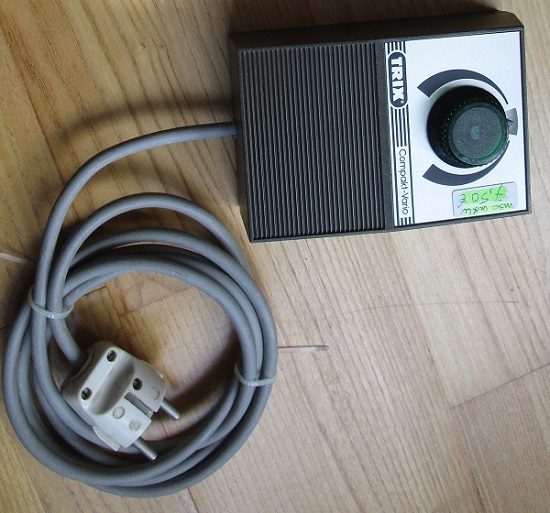

Dag Erik,
Ja, dat kan met een analoge trafo. En inderdaad kun je meerdere trafo's gebruiken om het apart aan te zetten. Met wat zoeken kun je voor €10 of minder een oude trafo kopen. Laatste keer op Houten heb ik voor dit doel voor €7,50 een oude Trix trafo gekocht.
Je kunt dan ook zowel de wisselstroom als de regelbare gelijkstroom gebruiken.
Groeten, Wim

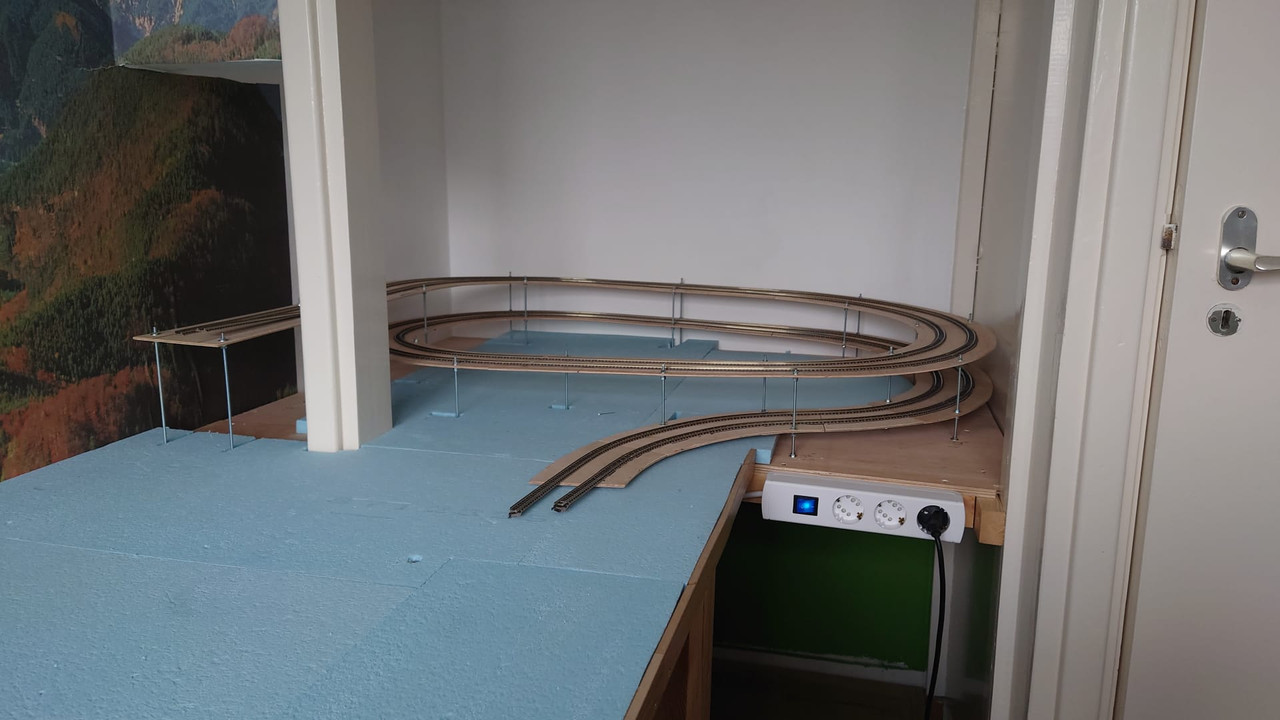

Goedendag,
ik had nog beloofd om een foto te plaatsen, als de zooi een beetje opgeruimd was.
Nou, dat is het nog niet, maar heb al wel een foto van mijn kleine helix.
Deze zit in de kast zonder deuren ingebouwd.
Heb al proef gereden om te kijken of treinen wel op het spoor blijven, en of ze boven komen.
Maar dit is mijn begin.
Als opa het niet kan maken, hebben we allemaal een probleem.
