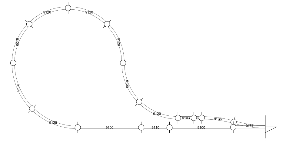

LS,
Ik heb al meerdere google zoekacties geprobeerd, maar mijn google-fu is niet sterk genoeg. Waar ik naar op zoek ben is een uiteenzetting van een keerlus op basis van de Fleischmann rails (met bedding). In mijn trackplanning programmatje komt het er nooit goed uit. Iemand enig idee?

Re: Keerlus Fleischmann Piccolo met bedding
Bericht door Edzard »
Hans schreef: 02 jun 2023 14:33 Hallo Edzard,
Heb je hier wat aan?
Hans, dank voor de plannen. Als ik deze namaak krijg ik 'm niet aansluitend gek genoeg:
Raar toch?

Dat niet aansluiten is milimeterwerk. In de praktijk krijg je dit wel passend als je hievoor kiest.
Raar toch?
Heeft denk ik te maken met de nauwkeurigheid van het programma (afronding van de invoergegevens bijv.)
Jarenlang ervaring met een professioneel tekenprogramma (AutoCAD) en dat werkt op de millimeter nauwkeurig.
Ik zou me over die lichte afwijking niet zo'n zorgen maken.

Hallo Edzard,
Wat Bert aangeeft klopt. Ik gebruik Anyrail en daar kun je de maximale tolerantie v.w.b. de nauwkeurigheid zelf instellen. Zowel t.a.v. de afstand als t.a.v. de hoek van verbindingen.
Maar je bent ook een railstukje vergeten. Rechtsonder, tussen 9103 en 9136 moet nog een railstukje 9104.
Als het goed is, heb je op de plek van 9110 dan nog ongeveer 10 cm nodig. Aangezien je 9110 kunt instellen tussen 83 mm en 111 mm, zou dat moeten lukken.

Het kan met nog minder rails...
Bij een railsegment staat geen nummer, dit is 9104, het segment is te klein om het nummer erin te plaatsen. Voordeel van deze opzet is dat de trein geen rare slinger maakt, de wissel is een onderdeel geworden van de boog.

Heren, dank voor alle reacties. Direct veel geleerd!
Die laatste ga ik eens proberen, ik denk dat het wel goed gaat met die bochten.
