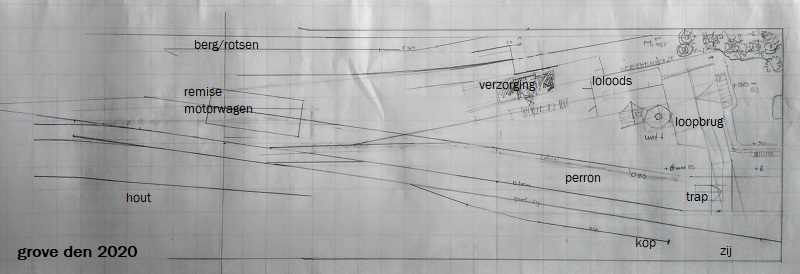

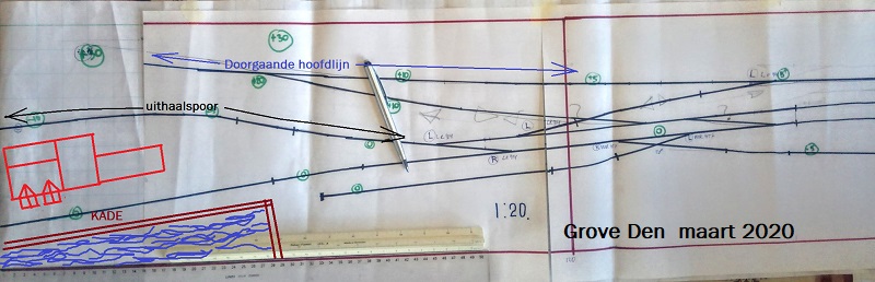

Hallo Wim,
bedankt ! ook voor meekijken en denken!
Zou dit ook kunnen??...tenslotte hebben/kunnen motorwagens makkelijker zowel voor als achteruit rijden. Zo kan ie meteen vanaf "zijn"spoor 1 direkt naar/door de remise....
bpieters
Berichten: 1086
Locatie: emmen
Re: ontwerp segmenten Station
Bericht door bpieters »
Als de linkerwissel iets naar rechts opschuift en de rechterwissel iets naar links dan heb je geen kruising nodig.
Bert
Wim H
Berichten: 1162
Bericht door Wim H »
Hoi Jos,
Ja, dat lijkt me ook een prima oplossing! Zeker ook met toegang tot de loods van beide zijden. :)
Groet, Wim
grove den
Berichten: 36
Lid geworden op: 07 mar 2020 00:12
Bericht door grove den »
Bert:
Dat had ik ook al geprobeerd maar de lengte van de wissels gooien roet in het ...
Ik wil zoveel mogelijk de "lange"( 160 mm )wissels gebruiken en in noodgevallen zoals hier dan maar de Middellange( 137 mm)
Ook de segmenten zijkant is een belemmering daar wil ik niet op de rand een wissel plaatsen . Als , dan alleen in uiterste noodzaak!
Daarbij komt ook nog als je kijkt naar oude emplacementen dat het lijkt dat daar veelvuldiger kruisingen voorkomen... :?
Maar idd wat niet hoeft....
Zal ook dit toch nog eens uitproberen ...desnoods te beginnen de opstel/vertrek/omloopsporen wat te schuiven naar beneden.
Oh ja het "uithaalspoor" van dit emplacementje is gelegen aan de linkerkant achter het spoor naar de kade.
Wim H
Berichten: 1162
bpieters schreef: 12 mar 2020 20:58 Als de linkerwissel iets naar rechts opschuift en de rechterwissel iets naar links dan heb je geen kruising nodig.
Hoi Bert, maar dan wordt de nuttige lengte van het spoor naar de lokloods een stuk kleiner en is er geen/weinig plaats meer voor de kolenbunker ed.
Een halve "Hosenträger" vind ik hier eigenlijk wel goed passen.
Groet, Wim

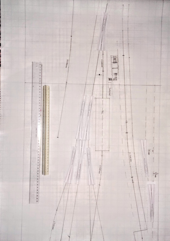

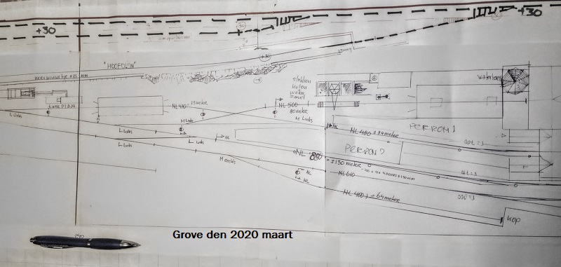

Voila..netjes op schaal ff uitgetekend:
met de nuttige lengtes erbij
vanaf perron 1 kunnen treinen tot 74 m vertrekken/aankomen en vanaf perron 2 130 meter lang incl de locs natuurlijk.
Wim H
Berichten: 1162
Netjes Jos!
Ik zie dat je 2 perrons hebt ingepland. Persoonlijk zou ik perron 1 weglaten. Beide perronsporen zijn vanaf perron 2 bereikbaar (eilandperron), dus een extra perron is niet nodig.
Daarnaast ligt perron 1 wel heel dicht tegen het depot aan. Dat wordt iets te druk denk ik. En je moet oppassen dat bij het bekolen van een lok je niet per ongeluk de kolen in de nek van wachtende reizigers kiepert... ;)
Groet, Wim

Met één perron, de traverse/loopbrug en de remise voor de motorwagen....
Die lijkt toch iets meer ruimte "op te slokken dan ik dacht... ;)

Ziet er qua ruimtelijke indeling wel goed uit zo.
Soms moet je iets weglaten om het er niet volgepropt uit te laten zien.

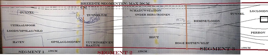

Zoeven ff een oud ontwerp verknipt en getracht het in een ruime boog te leggen. De segmenten liggen nu onder een hoek van 6 graden tegen elkaar.
Kan volgens mij enkele graadjes meer....
Wordt vervolgd!

Hoi Jos,
Je zou bijv. hoeken aan de voorzijde kunnen maken van een graad of 10 en de achterzijde wel gewoon recht.
Zo krijg je links en rechts iets meer ruimte voor de scenery.
Dat was al passen en meten en dan krijg je er een aantal cm's bij.
Bert

Hoi Bert,
Ben bang dat de segmenten dan te breed wordenaan de linker en de rechterkant! ..50 cm was/is al de uiterste grens!
Heb vanmiddag alles nog eens 1:1 uitgetekend en met "plakken" en "knippen" etc tot het volgende "eindplan" gekomen:
Kon geen goede foto maken van het plan zonder vertekening en dus drie stuks gemaakt en die aan elkaar "geplakt" 8-)
Ik heb wel al een vaag idee welke/ wat voor soort treinen er zullen gaan rijden en ook het tijdperk : dat wordt vrijwel zeker III ! (met mogelijk een overgang naar IV . Het getrokken rijdend materieel zal uit korte 2 assers en "krakkemikkige" 4 assers bestaan zowel personen als goederen.Beetje oud maar niet versleten of verwaarloosd. De tand des tijds....zullen we maar zeggen/denken.
De lokjes zijn merendeels tenderlocomotieven die ik , denk ik , allemaal van een eigen logo zal moeten voorzien aangezien het een private maatschappij wordt die dit emplacement- nog- in beheer heeft! Hopelijk kan ik 0.a. ook een "schweineschnautschen" op de kop tikken/aanschaffen ;)

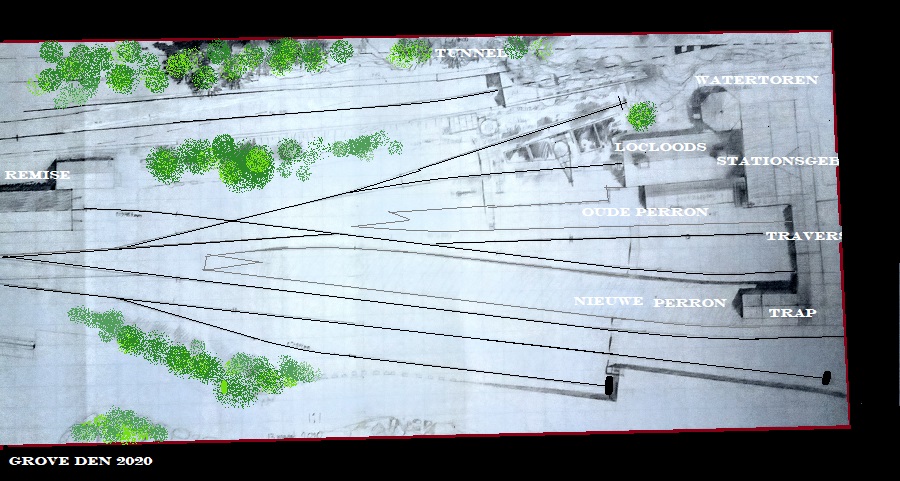

Mijn nieuwste aanwinst en de plek die het misschien kan gaan krijgen bij aankomst.....als de andere sporen bezet zijn.
Ik heb nog een wissel toegevoegd waardoor er een indruk ontstond alsof het perron waar het "Schweineschnautchen" langs staat het eerste,vroegere/oudere perron was. Naderhand, bij de uitbreiding, is het eilandperron, dat 30 mm lager ligt, aangelegd met de traverse om vanaf /vanuit het stationsgebouw dit perron te bereiken.
De "traverse"is meteen een poging om het einde van het segment te camoufleren....misschien iets om er een spiegel, of gedeeltelijk een spiegel te plaatsen?

Ziet er leuk uit!
Het "varkenssnuitje" ziet er goed uit.
Eea geeft ook een beeld van de verhouding qua lengte .

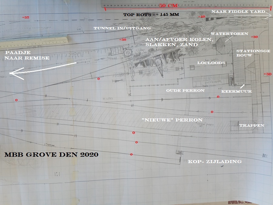

aangezien er nog geen plek is voor de segmenten ben ik maar verder gegaan met het ontwerpen/uittekenen van de mogelijke details die , in dit geval, bij een klein locdepot horen...
van bovenaf bezien het rechter deel van de baan. het stationsgebouw en de loc. loods met het kolenkraantje en bunkertje , watertoevoer, zandtoren/gebouwtje/compressording...etc etc.
Ook hoe de verschillende "posten" zo economisch bereikbaar zijn voor de Preisermennekes!
verder teken ik ik het ook zo gedetaileerd als controle of de bedachte "hoogtes"van de rotspartijen niet te laag/hoog zullen zijn. Het mag best wel steil zijn maar net niet haaks. Met natuurlijk beschermende bouwwerken tegen steenslag/vallend gesteente!
Ook probeer ik de afzonderlijke "posten"voor de Preisermennekes en vrouwtjes zo goed - economisch- mogelijk bereikbaar te maken. Dus geen omwegen naar de loods, remise, watertoren etc
De afbeelding laat de rechterbovenhoek zijn van het rechtse segment( stationsgebouw en locdepot) Het begin is er...

Zuiver ontwerp Jos, kan eigenlijk niets meer mis gaan op deze manier
