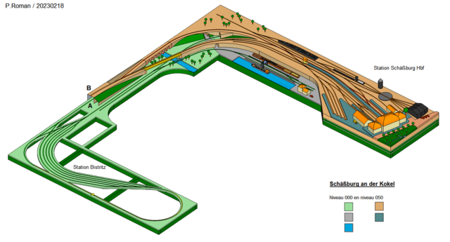

Eindelijk wil ik hier mijn plan voor mijn modelbaan presenteren.
Eerder had ik een draadje gestart "Hoeveel weegt een modelbaan ?" met daarin de definitieve plattegrond. Het baanplan zou nog volgen.
Echter niets is zo veranderlijk als definitief. Dus nu komt de baan in een vaste opstelling in een andere ruimte. Met een ander baanplan.
De uitvoering zal nog wel een flinke tijd op zich laten wachten. Eerst moet de ruimte nog worden gerenoveerd. En wie weet wordt het straks toch weer een andere ruimte... Gelukkig heb ik ondertussen nog een klein baantje en een testbaan met wat elektronica waarmee ik rustig verder pruts.
Maar commentaar op mijn plannen hoor ik graag. Ik heb nog alle tijd om ze bij te stellen.
De baan wordt gebouwd in een U-vorm. Permanente opstelling, geen opklapbare delen meer. De baan wordt volledig DCC gestuurd. Zowel handmatig als automatisch bedrijf.
De setting is in principe Duits, tijdperk III / IV. Maar ik ben niet zo streng in de leer qua materieel. Als ik iets mooi vind rijdt het op de baan. Zo rijden er naast Duitse stoomloks ook een NS2200 en een RailChem Class66.
De hoogtes van de verschillende niveau's zijn indicatief. Alle hellingen zijn rond de 2%.
In principe bestaat de baan uit twee kopstations en een klein schaduwstation. Verder de nodige industrieaansluitingen. Beperkt rondrijden is mogelijk.
De baan bestaat uit drie niveau's:
  • Niveau 000: Zichtbaar: De Haven met opstelsporen. Een havenkraan bedient twee laadsporen. Overslag van bulkgoederen zoals kolen en zand en grind.
    Onzichtbaar: Schaduwstation Bistritz met vier opstelsporen en een doorgaand spoor. Vanaf hier geelektrificeerde lijn naaar station Schäßburg. Twee keerlussen (waarvan 1 op niveau -020).
  • Niveau 050: Zichtbaar: Station Schäßburg. Een kopstation met een BW voor stoom- en dieseltractie. Van hieruit vertrekken de lijnen naar (schaduw) station Bistritz (geelektrificeerd) en naar het hoger gelegen kleine kopstation Weißkirch (niet geelektrificeerd). Het station is dus gedeeltelijk geelektrificeerd. Station Schäßburg beschikt over een wat uitgebreidere goederenafhandeling. Inclusief een laadperron voor het laden van militaire transporten.

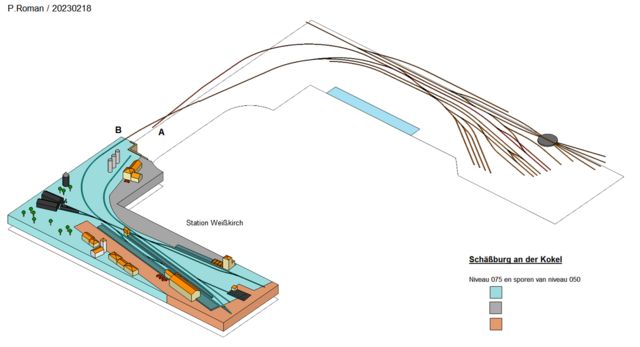

  • Niveau 075: Zichtbaar: Station Weißkirch. Een klein, niet geelektrificeerd kopstation. Kleine goederenloods en een laad/loskade. Het station beschikt over een segment draaischijf om kleine stoomloks om te laten lopen. Tevens heeft het station een klein kolendepot en twee lokloodsen. Aansluitingen van een kolenhandel, een hout/veeverlading en een aansluiting van een betonfabriek.

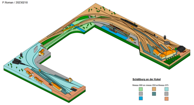

Echter, als de hoogteverschillen in millimeter zijn, dan is de bereikbaarheid van schaduwstation en complexe wisselstraat op niveau 0 in het geding. De afstand tussen beide niveaus lijkt maar 75mm te zijn. Als onder het niveau 75 ook wisselmotoren of servos komen wordt het misschien problematisch.
Is de afstand in centimeters dan lijkt er daarentegen een probleem met de helling van niveau 0 naar 50 te zijn, dat is dan geen 2 procent.
Groets, Erwin
PaulRoman
Berichten: 166
Lid geworden op: 25 feb 2017 13:48
Locatie: RO
Re: Baanplan Schäßburg an der Kokel
Bericht door PaulRoman »
Hoi Erwin,
Alle hoogtematen zijn in millimeters. Dus ik heb inderdaad 7.5 cm vrije ruimte boven het schaduwstation. Niveau 075 en niveau 000 liggen qua rails zodanig boven elkaar dat er geen conflicten met servo's hoeven op te treden. De baan wordt met de open frame methode gebouwd. Het schaduwstation is dus van onderen af bereikbaar. De rijafstand van niveau 050 tot niveau 075 is zodanig groot dat niveau 075 ook tot niveau 100 kan worden opgetrokken zonder de 2% helling te overschrijden, zodat ik 10 cm vrije ruimte boven het schaduwstation heb.
Zie dit plaatje voor de sporen van niveau 075 (100) en niveau 000. Er hangen in principe geen servo's boven het schaduwstation.
Paul
bpieters
Berichten: 1403
Locatie: emmen
Bericht door bpieters »
Die 2 blauwe wissels in het midden liggen wel boven de onderbaan.
Iets naar links opschuiven lijkt mij of helemaal weglaten
Het schaduwstation is zo te zien alleen om te stallen.
Samenstelllen gaat denk ik niet lukken.
Je zou een (afneembaar) stukje spoor voor het samenstellen van treinen aan de voorkant van het schaduwstation kunnen maken.

@Bert: De twee blauwe wissels die je bedoelt liggen inderdaad boven het schaduwstation, maar de servo's komen een stukje naar links. Dus alleen de twee aandrijfstangetjes komen boven het station. Dat moet m.i. geen probleem geven.
Het schaduwstation is inderdaad alleen om treinen te stallen. Ik had er ueberhaupt nooit aan gedacht om daar treinen samen te stellen.
Wel denk ik er nog over na om vanaf niveau 000 of -010 een externe spooraansluiting te maken, waar ik een cassette met 8 sporen op aan kan sluiten. Ik heb niet genoeg ruimte op de baan om al het materieel gelijktijdig te gebruiken.
@Erwin: Ik denk dat ik het met maximaal 10 cm zal moeten doen. Met toegang van onderen zou dat moeten lukken. Maar voor ik ga bouwen doe ik eerst een testje om te zien of dat echt feasible is. Mijn vorige baan had maar 5 cm speelruimte, en dat was echt te weinig. Maar de bouw zal nog een aardige tijd op zich laten wachten...
