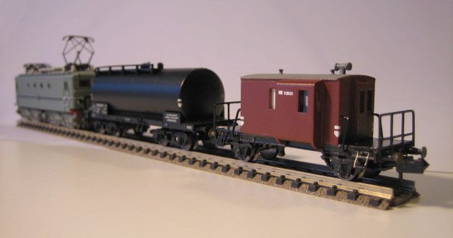

Dit is een door mij gebouwde versie van zo'n DG. Deze kap is bij Printapart in de VS geprint.
Ik zal in een aantal stappen laten zien, hoe ik van deze DG naar een echte Hot Hopper ben gekomen.

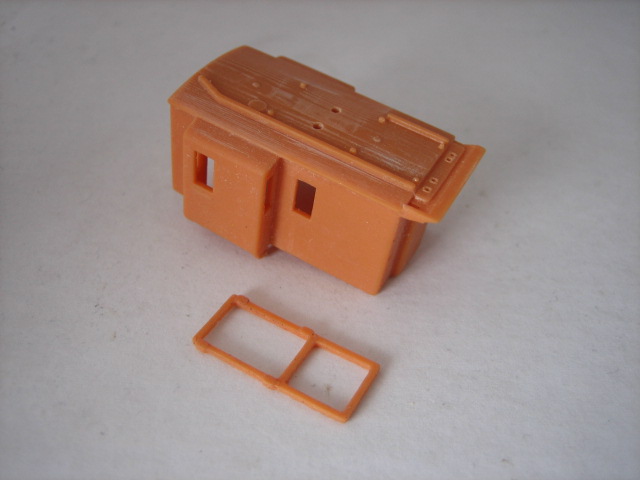

In Cocreator heb ik het 3D model van de DG aangepast naar dat van een Hot Hopper:
Bij VDM (die jullie misschien kennen van andere draadjes op dit forum) heb ik een printje besteld van mijn 3D model:
Op het dak zie je de kabelbanen en de steunen voor het frame waarop de pantograaf wordt bevestigd. De 2 gaatjes middenop het dak zijn voor de bevestiging van de pantograaf.
Rechts zie je 4 gaatjes, 2 voor de isolatoren en 2 voor de vonkenbrug. Toen ik hem had kon ik het natuurlijk niet laten om gelijk te proefpassen en de Hopper achter een voor-te-verwarmen rijtuig te hangen:

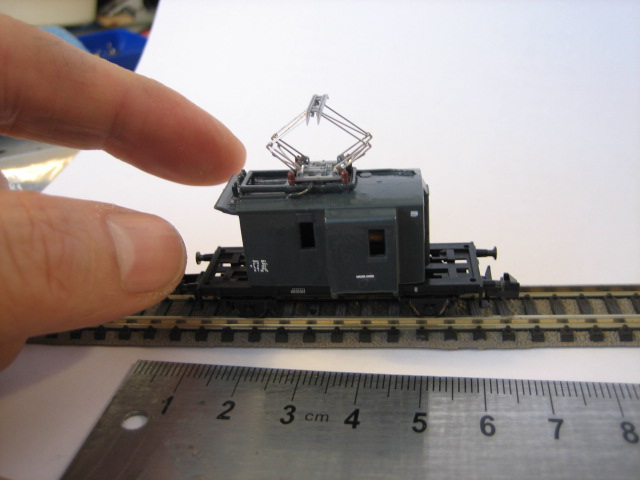

De pantograaf is van Kato en is fraai gedetailleerd met een dubbel schuitje en kan omhoog-omlaag.

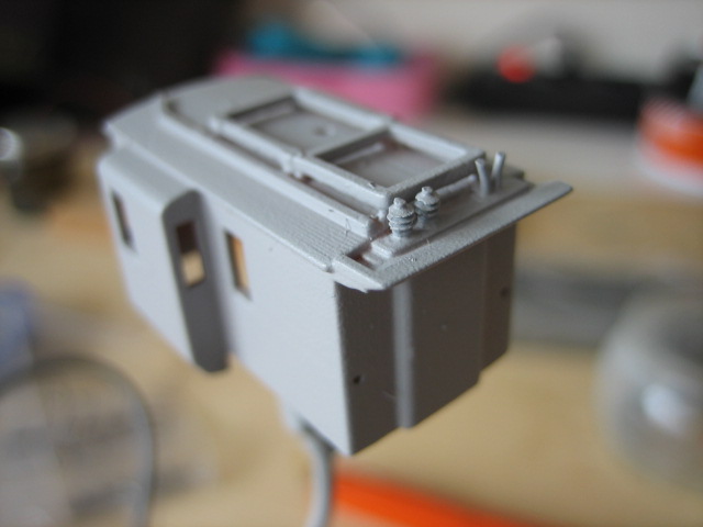

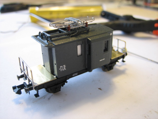

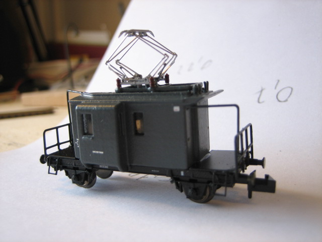

Linksvoor: 2 isolatoren gemonteerd. Rechtsvoor: een vonkenbrugje gebogen van 2 stukjes koperdraad. Daarna de boel in de primer gezet...

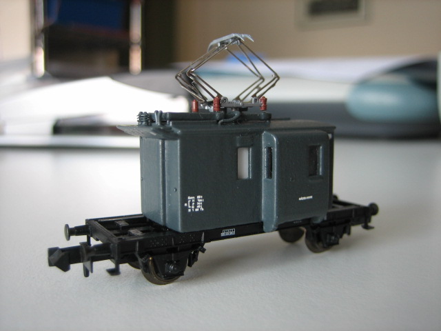

Donkergrijs gespoten in de vroege uitvoering, afwrijfdecals aangebracht en 4 waterdecals/waarschuwingsplaatjes met een rode bliksemschicht aangebracht. De kap zijdemat gespoten om de decals te beschermen. Daarna de pantograaf gemonteerd en een koperen kabel "gelegd" van de pantograaf naar de kabelbaan...
Raampjes gezet van doorzichtig sheetmateriaal en natuurlijk een ondoorzichtig raam voor het toilet... Gelijk weer proefpassen.
Al zeg ik het zelf, vanaf hier lijkt hij er echt op! :P

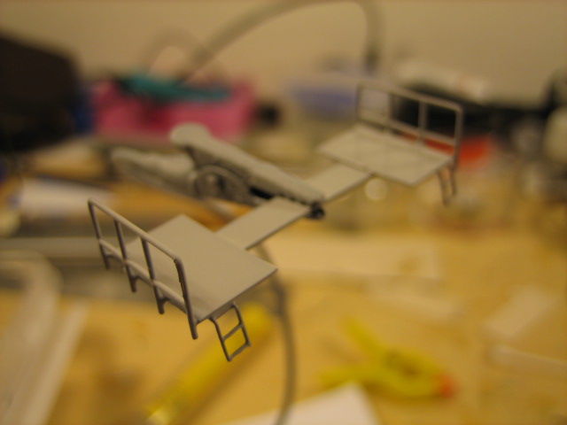

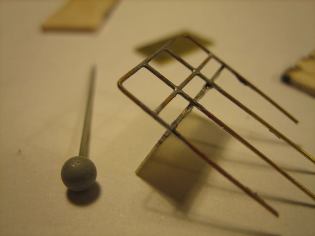

Bordesjes gesoldeerd van messingdraad 0,5mm doorsnee, elke handreling bestaat uit 6 kleine stukjes messingdraad aan elkaar gesoldeerd en daarna aan een stukje op maat gesneden messingstrip gesoldeerd. De kopspeld geeft een beetje een idee van de grootte.
De 2 bordesjes proefpassen op het onderstel met de kap, alles past perfect!
2 laddertjes (hergebruikt van de donorwagon) aan weerszijden vastsolderen aan het bordes

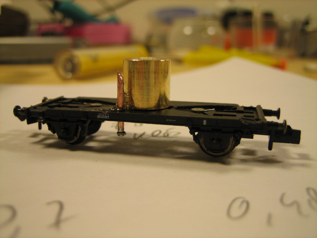

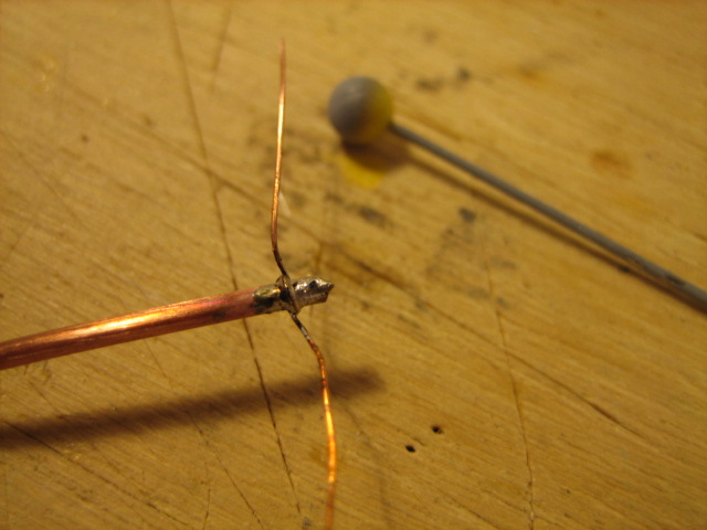

En zo maak je een toiletpijp voor een DG: Je neemt 1,5 mm2 koperdraad (schakeldraad) en soldeert daar een ringetje omheen van 0,25mm doorsnee koper wikkeldraad. Dat ringetje wordt dan de verdikking aan het einde van de stortpijp
Daarna knip je het koper bij het ringetje af en vijl je het koperdraadje vlak af (rechterkant), de andere kant (links) wordt scheef afgeknipt zodat ik hem gemakkelijker door de bodem van het donoronderstel heen kan "prikken"
Voila: 1 stortpijp

En zo zit de stortpijp gemonteerd (hij steekt naast het gewicht door de bodem)
Volgende stap is de 2 kabelbanen vanaf het dak naar de bordessen brengen, dus eerst de bordessen vastlijmen (opletten dat ik de koppeling niet vastlijm) en daarna de kap op zijn plek lijmen. In de kap heb ik eerst 2 gaatjes geboord vanwaar de 2 kabelbanen vertrekken naar de bordessen. Ze zien een beetje vreemd uit op de foto omdat ze scheef (moeten) lopen.
Straks op een overzichtsfoto zal het duidelijker zijn hoe ze lopen. wat opvalt is dat de stortpijp onder het geblindeerde raam zit, precies waar je hem zou verwachten!

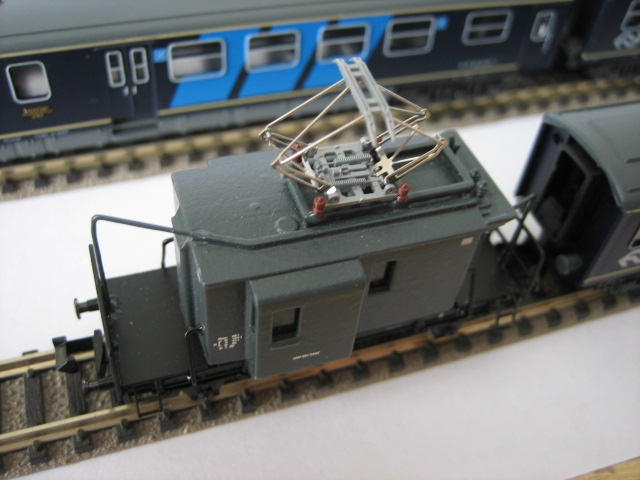

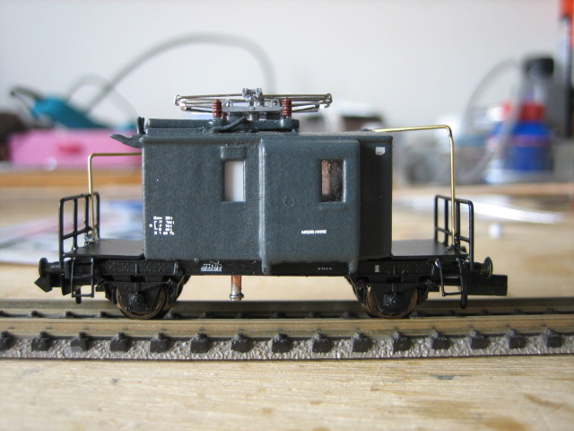

Zo ziet-ie eruit met de kabelbanen naar de bordessen in de verf... Op de kopse kant zie je nog 2 gaatjes waar de handgrepen in gemonteerd gaan worden.

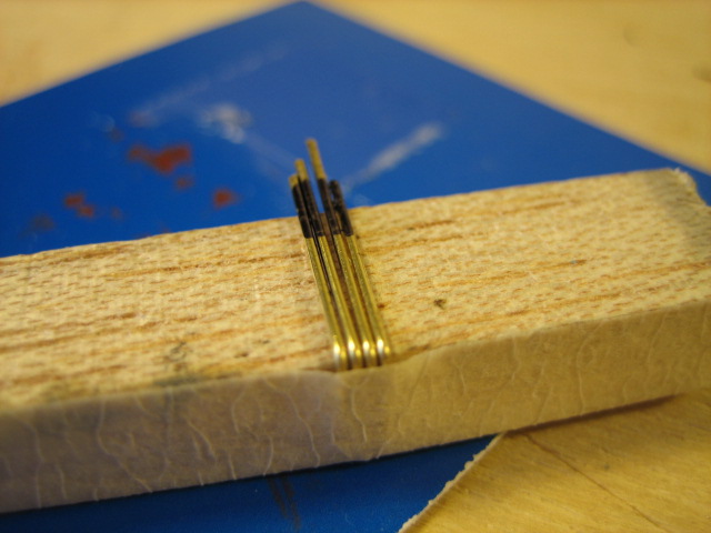

Nou nog 4 handrelingen maken, ik buig 4 stukjes messingdraad 0,5mm diameter,
en teken met viltstift af waar ze opnieuw gebogen moeten worden waar ze tegen het onderstel aan bevestigd gaan worden. 2 links en 2 rechts op maat knippen:
en voila: 4 handgrepen gereed voor montage!
Monteren op de wagon met 2-componentenlijm, met een stukje hout als afstandhouder zorg ik ervoor dat ze alle 4 dezelfde afstand tot de kap hebben, en zizo...
Bijna alles klaar, de stortpijp en de handgrepen nog een likje verf :)

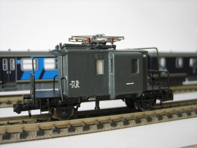

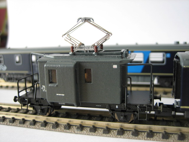

En dan, als "grande finale" foto's van het affe model in zijn natuurlijke omgeving: als voorverwarmingswagen van NS-rijtuigen:
Het is een heel leuk model om te bouwen, het materiaal van VDM laat zich gemakkelijk verwerken en ik vond het leuk om er op dit forum over te berichten, zo kon ik zelf nog eens door de verschillende stappen heen gaan en de bouw opnieuw beleven.
