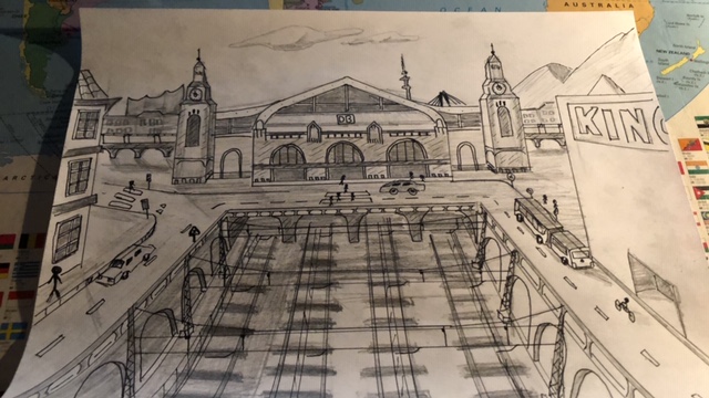

Dit is de tekening die ik heb gemaakt om de ideeën en sfeer te bepalen. Overigens worden de kloktorens hoogstwaarschijnlijk niet nagebouwd.

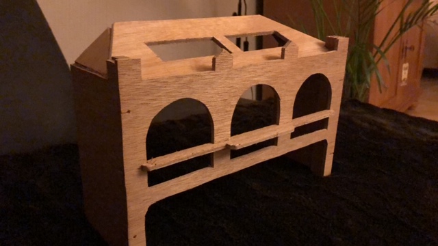

Dit moet het stationshal worden. Dit heb ik gebouwd met oude dunne houten platen die ik gevonden heb in de garage. dit aan elkaar gelijmd met een lijm pistool. De buitenkant ga ik in de nabije toekomst bekleden met styrofoam, waar ik vervolgens stenen uit ga snijden. De binnenkant ga ik denk ik met uitgeprinte printjes bekleden er die erop lijmen.

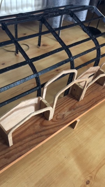

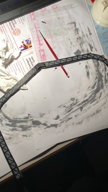

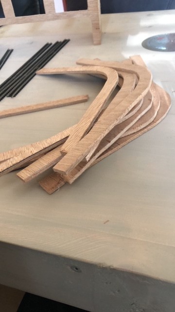

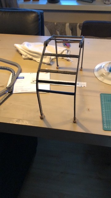

Dit is de koepel, gezaagd uit hetzelfde hout als de stationshal. Dit heb ik geverfd om een beetje de illusie te krijgen alsof dit een metalen frame is.

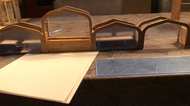

Toen heb ik een begin gemaakt voor de winkeltjes aan de zijkant. De rechter opening is een doorgang naar het station. En de langer doorgang wordt een doorgang voor treinen die dwars door het station gaan om daar te kunnen halteren (dus twee verdiepingen van platformen, zoals bij berlin hbf waar ook twee platform verdiepingen dwars boven elkaar liggen). Het glas die ik er al in gezet heb ik van plastic. Er zit nog een blauwe folie over die later eraf gehaald wordt.

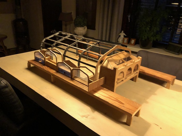

Dit is het station hoe die er zover uitziet. Met verhogingen aan de zijkant van de koepel voor de winkeltjes, wat uiteindelijk de begane grond moet lijken. Dit moet een wandelaars straatje worden, waar je makkelijk het station binnen kan lopen. Om bij de onderste platformen te komen, worden er trappen gebouwd (ook zoals bij hamburg hbf).

Misschien had je ipv de spanten te verven er kunststof profieltjes op kunnen plakken voor een beter reliëfeffect. Maar als je dat niet doet kan ik dat ook wel begrijpen, je haalt je nog al wat werk op je nek en zo oogt t ook best.
Bovendien, ik doe het je niet na. Mooi stukje werk, Lars!

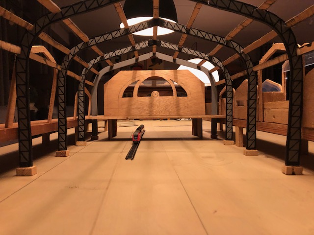

Alweer paar maandjes geleden dat ik dit onderwerp gestart ben, en sindsdien niks meer gepost. Ben veel bezig met het verzamelen van rails/wissel/huisjes en andere scenery spul. Ik koop dit voornamelijk zo goedkoop mogelijk tweedehands toog op mn budget, dus dat neemt veel tijd in beslag. En ben de laatste tijd voornamelijk bezig met een modulair trein plaat. Misschien dat ik daar nog een ander onderwerp voor start, want daar kan ik ook nog enige tips voor gebruiken :D . Maar hierbij een update van het stationsgebouw.
Zo ziet het stationsgebouw er nu uit. Moet nog een wat aan gebeuren overigens. Heb het geverfd, en meer details aan aangebracht.
En zo ziet de hal eruit. Enige wat veranderd is is de tussenmuur van het stationsgebouw en de hal. Heb hier wat ''hokjes'' neergezet waar uiteindelijk wat eettentjes/winkeltjes komen. De rest is gemaakt met van dat isolatie schuim en verf.
