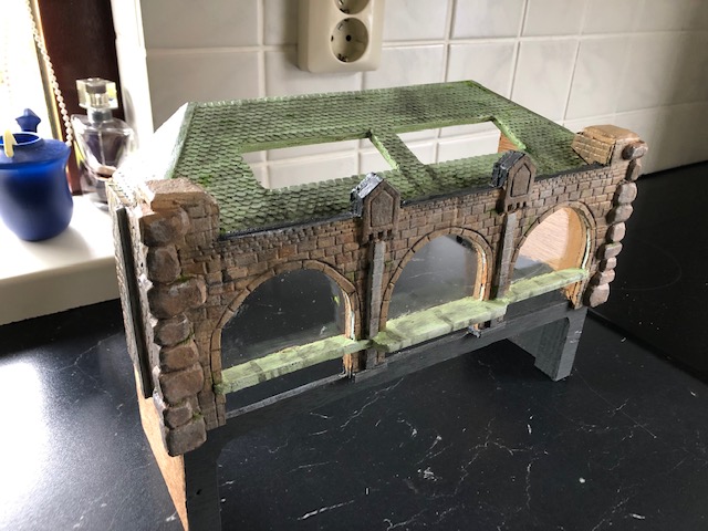

Alweer paar maandjes geleden dat ik dit onderwerp gestart ben, en sindsdien niks meer gepost. Ben veel bezig met het verzamelen van rails/wissel/huisjes en andere scenery spul. Ik koop dit voornamelijk zo goedkoop mogelijk tweedehands toog op mn budget, dus dat neemt veel tijd in beslag. En ben de laatste tijd voornamelijk bezig met een modulair trein plaat. Misschien dat ik daar nog een ander onderwerp voor start, want daar kan ik ook nog enige tips voor gebruiken :D . Maar hierbij een update van het stationsgebouw.
Zo ziet het stationsgebouw er nu uit. Moet nog een wat aan gebeuren overigens. Heb het geverfd, en meer details aan aangebracht.
En zo ziet de hal eruit. Enige wat veranderd is is de tussenmuur van het stationsgebouw en de hal. Heb hier wat ''hokjes'' neergezet waar uiteindelijk wat eettentjes/winkeltjes komen. De rest is gemaakt met van dat isolatie schuim en verf.
Overigens gebruik ik ''van Bleiswijck'' verf van de action, heb hier laatst wat slechte recensies over gelezen dat de kleur kan veranderen naar mate van tijd. Zou ik hier matte lak overheen doen om dit te voorkomen? Elke aanrader is welkom :D

Bericht door Andre de Ruiter » 01 jul 2019 08:01
In mijn bootjes bouwtijd heb ik een een houten model van de Zeven Provincién beschilderd met goedkope verf van de Hema. Na drie maanden in de vensterbank kon je niet meer zien dat het bootje ooit beschilderd was. Blanke lak over goedkope verf zal je niet helpen tenzij de blanke lak de UV stralen tegenhoudt, wat bij de goedkopere blanke lakken zeker niet het geval is en bij de meeste duurdere ook niet. Blijf voor je verf weg van de goedkope alternatieven de kwaliteit van de gebruikte pigmenten laat meestal te wensen over.
