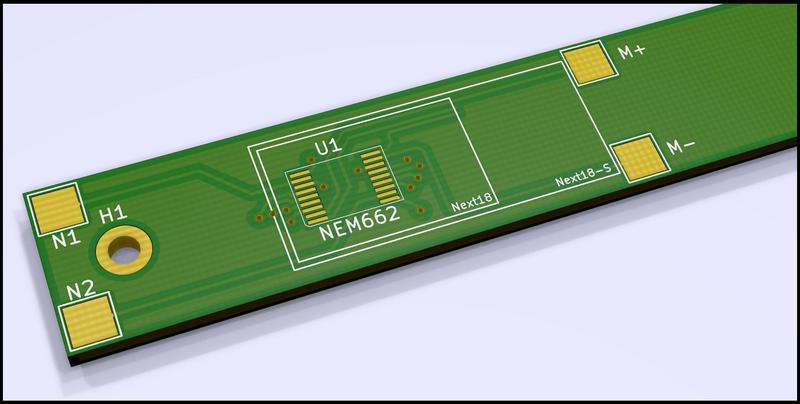

Ik heb wat onderzoek gedaan naar de Next18 connector en of er misschien toch al een bestaande library was voor KiCad maar heb het helaas niet kunnen vinden. Ik heb gisteren een start gemaakt met het tekenen van het schema component wat eigenlijk gewoon een rechthoek is met 18 pinnen die je een plekje en naam moet geven. Op zich niet zo heel moeilijk maar ik moet nog wennen aan het vreemde coördinaten systeem in KiCad wat niet werkt met mooi afgeronde milimeters.
Zodra ik de PCB weergave ver genoeg heb gekregen dat de soldeerpunten voor de Next18 zichtbaar zijn zal ik weer een plaatje toevoegen.

Ik heb nog eens goed gemeten en beken hoeveel ruimte er echt vrij is in de kop en was behoorlijk verrast dat een next18 adapter met decoder zelfs ruimte over heeft. In de NEM662 specificaties staan de maximale afmetingen en heel misschien past er zelfs een sound decoder in de ruimte van de kop!
Met nog wat uurtjes stoeien in KiCAD is het gelukt de Next18 connector toe te voegen en op de print te plaatsen net achter de cabine. Het gat waar de lijnen overheen lopen was bedoeld voor de Trix "stekker" in de sluitwagen maar als ik die weghaal kan ik het nog een millimeter of 2 opschuiven. Die verbinding met het draaistel moet dan maar op een andere manier en is in de motor wagen toch niet mogelijk. Ik heb de 6 polige NEM651 nog wel even laten zitten maar ga die naar achteren verplaatsen als een soort debug connector. Aan de onderkant wil ik aansluitingen maken voor SMD leds voor de binnen verlichting en misschien nog wat extra aansluitingen.
Zo ziet het er nu uit:

Re: Digitaliseren met zelf ontworpen printplaten
Dank je wel!
Hoewel ik nog wat dingen wil nameten en controleren ben ik tot zover wel tevreden over het zelf getekende Next18 component wat ik op een volgende printplaat direct kan hergebruiken!
Voor het effect toch ook een aantal printsporen en via's toegevoegd voor het effect dat het een echte printplaat is, maar aan de achterkant is nog helemaal leeg op dit moment. Ik heb gezien dat de kopercontacten naar de motor en verlichting in de koploper ook nog gaatjes nodig hebben om die een-op-een te kunnen solderen op deze nieuwe pcb.
Ik heb in het ontwerp net buiten beeld wel al de LED's en weerstanden voor de binnenverlichting toegevoegd en denk dat ik de afstand zoals Digikeijs ze op de ledstrips heeft zitten ga aanhouden. Misschien dat ik zelfs soldeerpunten kan toevoegen om een restant van die ledstrips hierop te kunnen hergebruiken

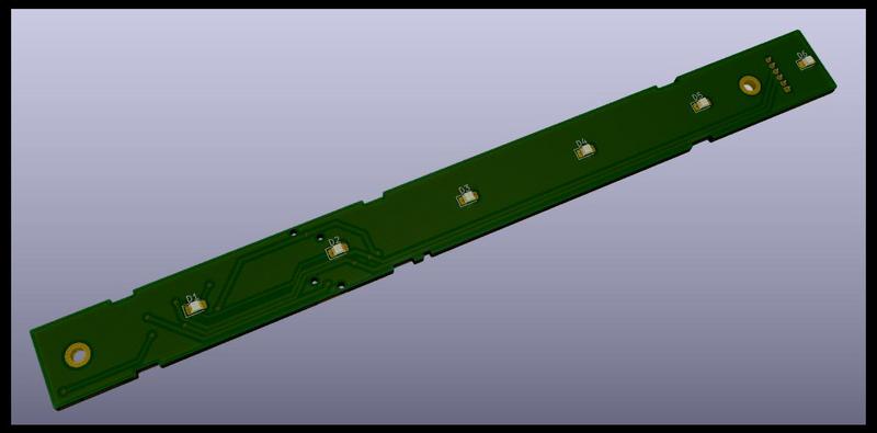

Bedankt voor de positieve reacties en interesse in de voortgang tot zover. Dat motiveert wel om er mee door te gaan want eigenlijk stond ik al een paar keer op het punt om het op te geven, hahaha. Hoewel ik steeds beter met KiCAD om kan gaan en ik nu zelfs de motoraansluiting als component heb toegevoegd (zie plaatje hieronder) lukt het leggen van de printsporen niet zoals ik het wil.
Misschien ben ik te perfectionistisch en moet ik het gewoon accepteren zoals het is, maar ik leg bijvoorbeeld liever niet de baanspanning onder de motor pinnen door en moet ik alles in het smalle stukje in het midden zien te proppen. Waar aan de onderkant ook nog eens LED verlichting is toegevoegd wat nu een beetje in de weg gaat zitten.
Hierbij wat plaatjes van de voortgang (helaas wil de onderkant niet goed renderen kwa belichting om de een of andere reden )
Om de frustraties een beetje te onderdrukken ben ik alvast begonnen aan de volgende vervangende PCB's voor twee andere typen lok's van Fleischmann. Het enige wat ik gedaan heb is het orgineel goed opmeten..nameten...en dat nog een aantal keren enz....en dan krijg je dus dit:
Grootste nadeel bij de twee nieuwe is dat er nauwelijks ruimte is om een decoder te plaatsen zonder in het frame te gaan frezen/slijpen etc. Maar dat is een uitdaging voor later en deed dit vooral om de kosten te kunnen bereken bij OSHPARK en die vallen me heeel erg mee in vergelijking met de koploper PCB! Niet heel erg verbazend gezien de prijs berekend wordt per vierkante inch (fabriek in america) en deze een stuk kleiner zijn natuurlijk.
Tot zover mijn update

Ik heb in mijn twee koplopers helaas een vervelende afwijking ontdekt in de stroom afname, de linker en rechter rail aansluiting zijn omgekeerd! Ik vergeet bij elke post dit hier na te vragen of anderen dit ook hebben. Ik had bij het nalopen met de multimeter hoe de verbindingen lopen per ongelijk de draaistellen door elkaar gehaald en elke keer kortsluiting op de baan. Hierdoor zit de "common" voor de verlichting die via het frame loopt bij de ene set aan de linker rail en bij de andere op de rechter rail. Hopelijk is het probleem duidelijk genoeg omschreven om herkenbaar te zijn
Mijn oplossing was om dit via "solderjumpers" te configureren zodat het voor de decoders in elk geval correct verbonden kan woorden, maar dit neemt dan weer wel extra ruimte in op de PCB waardoor ik dus niet helemaal netjes uitkom. Mijn vraag is eigenlijk of dit nou echt heel belangrijk is dat links en rechts volgens de standaard aangesloten zijn...functioneel gezien dan. Ik denk zelf van niet maar houd me wel graag aan de juiste standaarden natuurlijk.
Ik heb even iets minder tijd te besteden aan deze ontwerpen helaas...maar heb wel een andere methode uitgeprobeerd van opmeten voor de wadloper. Ik heb de rijtuigen en de printplaten op ruitjes papier gelegd en meerdere foto's gemaakt. Dit zou in theorie voldoende moeten zijn voor een grove indicatie van de vorm en afmetingen die ik "sneller of makkelijker" in KiCAD kan importeren. Misschien is het ook volledig overbodig en meer werk dan gewoon met de schuifmaat opmeten
Als ik wat meer resultaten heb om te delen laat ik het hier weer weten natuurlijk.

Ik heb een BR218 uit een digitale startset van fleischmann die zeer mooi langzaam kan rijden maar ook erg slecht contact maakt. Zelfs op schone nieuwe rails heeft ie constant een zetje nodig om verder te rijden wat best irritant is. Een van de 1600's was al digitaal gemaakt toen ik hem kocht en daar is een extra draad vanaf het draaistel gesoldeerd voor extra contact. Helaas is de decoder wat ouder en ga ik hem vervangen om gebruik te kunnen maken van RailCom detectie. De andere twee zijn nu nog analoog en heb ik nog niet lang genoeg om te kunnen zeggen of dit echt het verschil maakt.Ronald2016 schreef: ↑10 okt 2019 14:25 @Archer Ze rijden prima rondjes, maar eenmaal in het station stoppen en tijdje stil staan. Willen ze niet meer rijden, licht aanraken van de loc gaat ie weer rijden. Ik heb nog niet gevonden waar het probleem zit, maar ik denk dat ik er 2 ga verkopen en 2 minitrix 1855 ervoor ga omnummeren.
De wielcontacten zitten nogal vreemd in elkaar en hebben aan een kant een lipje om de stroom door te geven aan een printplaat aan de onderkant met een schakkelaar voor bovenleiding of rails. Of het omdraaien van de wielen gaat helpen weet ik met deze constructie niet maar misschien wel als ik die nu voor zit omwissel met de achterste! Ben ik niet eens opgekomen maar als het werkt laat ik het direct weten!!
Ik lees bijna elke keer dat N spoor motoren niet meer dan 200mA gebruiken en de nano kan 500mA motorstroom leveren dus in theorie zou het geen probleem moeten zijn. Eigenlijk was de nano voor een nog kleine lokje bedoeld bedacht ik me later, maar in elk geval wil ik een NEM651 connector proberen te gebruiken of Next18 als het in de cabine ruimte past.FidOo schreef: ↑10 okt 2019 15:28 Ik zou voorzichtig zijn met uitgaan van een Loppilot Nano. Deze heeft een beperkte stroom die hij kan leveren en een beperkte spanning.
Die voor en achter verlichting zou natuurlijk wel echt een mooi upgrade punt zijn. Eventueel zou je er voor kunnen kiezen om deze zo te maken dat je de Witte en Rode verlichting via 1 uitgang kan aansturen of dat je een onderbreking maakt waardoor je de keuze hebt om deze via aparte uitgangen aan te sturen.
ik zelf heb ook overigens de Minitrix V100 (zonder geluid) ipv de FLM. Vind deze een stuk mooier rijden.
Ik wil de aansluiting die bedraad moeten worden tot een minimum beperken en denk dat 3 draden voldoende is voor LED verlichting te laten wisselen met de rijrichting. Dus aan beide zijden van de printplaat zitten dan 3 aansluitingen voor de verlichting en die worden met printsporen verbonden aan de juiste uitgangen. Draden van voor naar achteren zijn dan niet meer nodig denk ik
Pascal
Pascal
