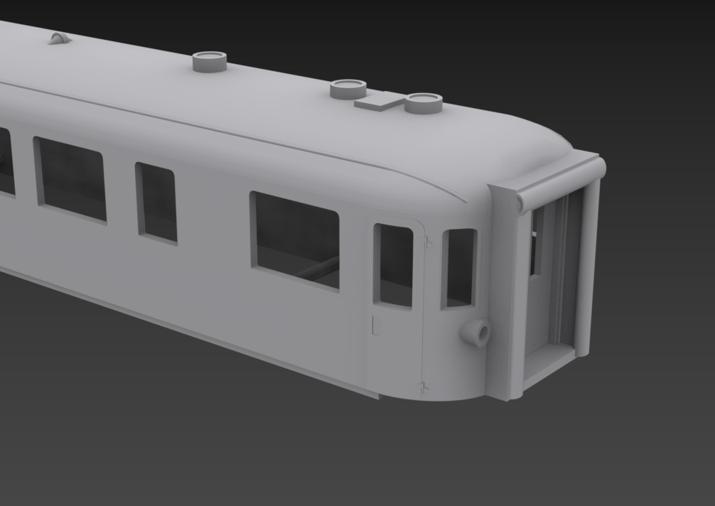

Ook in dit draadje ga ik je lastig vallen... We hadden eerder al een ontmoeting met de I1 en I2 rijtuigen. Als je goed kijkt op de achtergrond van die foto's, dan zie je ook een 25.5 in wording ontstaan. Hierbij nog een tweetal foto's van dit project:
Model is op basis van een Arnold OBB loc (1046) met hele vergelijkbare draaistellen als de NMBS 25.5. Ik ga daar verder ook niets aan doen. Het Arnold model is nieuw ontwikkeld en rijdt goed. De kap van het model is in 0,3 mm dik messing met 0,2 mm dik nieuwzilver details. De kop en dak zijn 3D print. Pantograaf is eigenbouw uit messing met magneetjes in plaats van veertjes (afstotend magneetje houdt de panto omhoog. Veel minder opvallend dan die dikke veertjes in model.
Model is ongeveer halverwege ontwikkeling. Samen met de I2 (tweede proef) en I1 (eerste beginsel) gaat de tweede versie van de ets binnenkort weer in bestelling. Moet hier nog wel veel aan doen. Het dak van de 25.5 ligt heel laag, dus dat past net niet over de electronica van de originele print, dus ik vrees dat ik ook een nieuw printplaatje moet laten maken. Verder wil ik de zilveren sierstrippen uit blank nikkelzilver maken. Het enige waar ik echt nog geen oplossing voor heb zijn de zilveren nummers en NMBS logo op de loc. Echt totaal geen idee hoe ik die mooi in die kleur voor elkaar ga krijgen...
Ook hier wilde ik pas wat laten zien als het verder af is, maar is het ook zonde als iemand anders energie gaat steken in iets wat al ontwikkeld wordt. Plan D stuurstrandrijtuig staat ook op de planning, evenals nieuwe versies van de Plan W (ik vind de Fleischmann wel voor verbetering vatbaar...), maar dit zijn projecten puur in de idee-fase... Heeft iemand toevallig nog mooie tekeningen van plan W? Die zijn erg welkom!!
