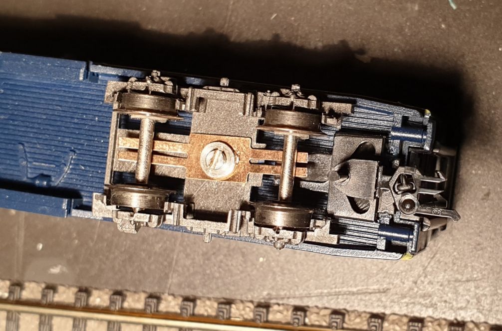

@Rick het gaat me niet perse om profi koppeling maar om een kortkoppel mechaniek, die strak koppelt en langer wordt in de bocht. Met alleen flm 9540 zit de koppeling nog steeds aan het draaistel.
@martindomburg bij paho 004 draait alleen de koppelingshouder, deze wordt niet langer zoals bij een kortkoppelingsmechaniek ala de 005 en dat is het doel, kort koppelen, niet perse nem schacht.
Zo is hij met draaistel.
