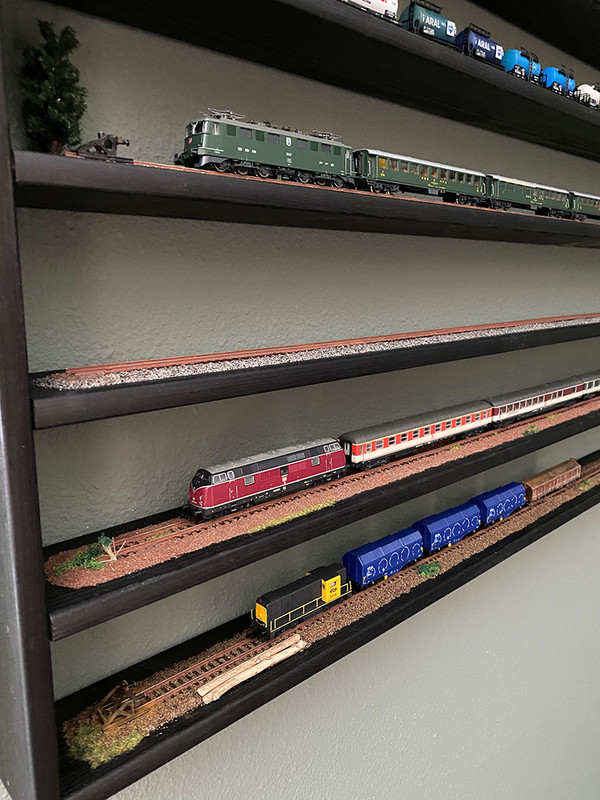

De kast wordt 100x50x6,8, in totaal 6 legplanken gemaakt van grene met een D vorm (mooie ronde afwerking aan 1 kant van de plank).
Ik heb deze 1x keer geschilderd met zwarte zijdeglans verf waardoor je nog mooi de nerven van het hout blijft zien.
Op de eerste plank heb ik een strook kurk opgeplakt en daarop een stuk flex rails vast gespijkerd.
Daarna heb ik de rails geschilderd met Humbrol Rust (113), misschien was ik te zuinig met aanbrengen de eerste laag dus ik heb het twee keer gedaan om het dekkend te krijgen.
Daarna heb ik de rails be-bed met Noch 09167 - PROFI-Schotter "Gneis", rotbraun, met een kwast zo mooi mogelijk verdeeld.
Ik gebruik boekbinders lijm verdunt met water (1:1), op het NProject had ik wat tips en tricks gelezen over het verlijmen van be-bedding. Het aanbrengen zonder het beneveld te hebben met water neemt het grind de lijm veel minder snel op, door het te benevelen met water gaat dat een stuk beter, je ziet de lijm gelijk worden ingetrokken worden door het grind.
Voor de stootblokken gebruik ik de Fleischmann 22216, deze is nu geverfd en ben nu bezig met de details. As we speak ben ik nu roest aan het maken van twee schuursponsjes en azijn, deze moeten nog 2 dagen badderen en hopen dat het dan roest wordt als er zuurstof bij komt.
https://www.nproject.org/nl/modelspoor- ... zelf_maken
Na 12 uurtjes wachten het aanbrengen van gras, plantjes en details, Ik heb hoor gras gemaakt van kwasten haar en daarna met verschillende soorten groen er planten van gemaakt.
Plank 1 is nu af en ben zeer tevreden met het eindresultaat.
Bij plank twee dacht ik ga een andere techniek gebruiken, ook eerst een stuk kurk geplakt maar daarna vol gesmeerd met lijm de rails er op geplakt en gelijk de be-beding er op gedaan. (Noch 09194 - Klebeschotter, grau).
Na het aanbrengen van de be-bedding verzwaart en laten rusten voor een dag.
Na het weg zuigen van het overige grind bleek het gewenst resultaat toch niet gehaald te hebben, binnen de rails was het wel oké maar er buiten was de laag toch te dun. Ik heb er weer be-bedding over gestrooid en bedruppeld met verdunde boekbindersslijm, deze had i k niet verneveld met water maar trok er toch mooi in 1x in. Misschien was de lijm dunner of het grind was wat groter dan de eerst waardoor de lijm beter weg kon vloeien.

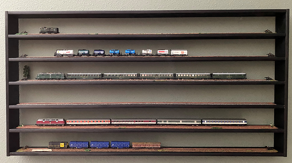

Nou de kast is klaar, hier het eind resultaat.
Heb mooi kunnen oefenen met verschillende ballast technieken en soorten gebruik ballast, schilderen en lijmen van de rails.
Sommige planken ga ik nog een beetje aankleden, wat groen en wat attributen
Nu kunnen ze mooi staan zonder dat mijn zoon ze van de baan aftrekt en zelf ondersteboven gooi als ik met de baan bezig ben.

Netjes gemaakt Erik, Die kasten hebben maar één nadeel: na verloop van tijd zijn ze allemaal te klein
Als je nog meer wilt oefenen: een achtergrond van rots, natuurstenen muren, betonnen muren van gips, XPS, hout, ..... misschien?

Heel mooi gemaakt Erik. Dat wil ik ook nog wel een keer doen.
- Berichten: 651
- Locatie: Den Haag
Re: Treinen kast maken
Heel leuk gedaan. Dat kleine beetje scenery voegt echt wat toe aan zo'n display!
Wauw ziet er gaaf uit! heel leuk bedacht met dat scenery erbij
