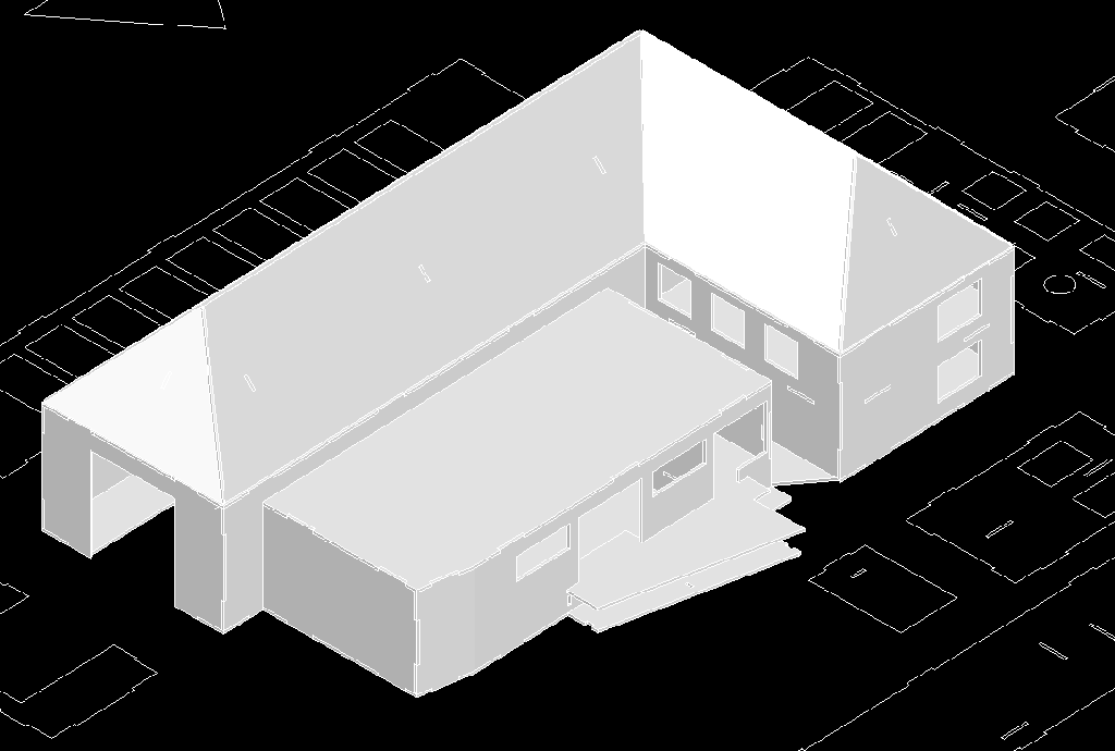

Als eerste ben ik het huisje in 3D gaan modelleren. daarbij ben ik voor de verschillende elementen uitgegaan van materiaal met een wanddikte van 1mm omdat ik van plan ben MDF van die dikte te gaan gebruiken. Voor mij was het prettig om eerst in 3D te werken zodat ik me een beeld kon vormen van die verschillende elementen en hoe ik ze na het snijden in elkaar kan gaan zetten.
De eerste opzet in 3D zag er zo uit±
3Daalsterweg by , on Flickr
Ook in dit 3D model herken je duidelijk de uitvoering in plaatmateriaal.
