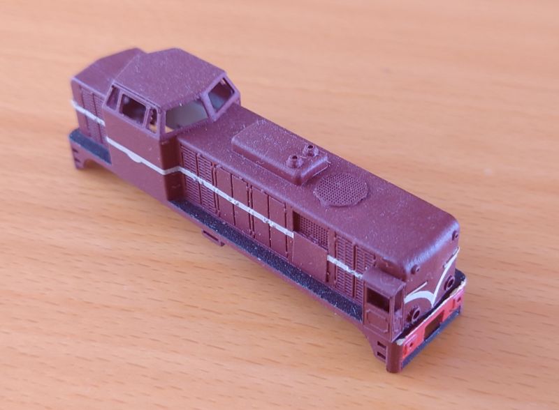

Hallo iedereen,
Had al een tijdje nog een Life Like loc in onderdelen liggen welke bedoeld is om hem te veranderen in een 2530.
Uiteraard hoort hier nog een motor bij, deze is gedemonteerd om hem aan te passen om digitaal te worden bestuurd.
Ondertussen de kap binnengekregen en deze na een aantal keer in een dunne laag primer en schuren voorzien van een bruine laag.
Was ik eigenlijk niet meer gewend schuren. beetje verwend met mijn eigen printer.
En ondertussen een paar essentiële delen van de sproeiloc getekend en geprint.
Ook alvast voor de foto in een heel dunne waas primer gezet om de details wat beter uit te laten komen.
Ze zijn wat aan de smalle kant, helaas is de huif van de loc iets te breed i.v.m. de Life Like donor loc, maar straks op de loc ziet het er nog redelijk goed ogend uit.

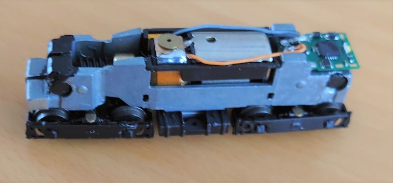

Weer een beetje verder.
Het Life Like chassis weer in elkaar gezet, motor met kaptan tape geïsoleerd van het chassis en voorzien van bedrading. Originele verlichting print vervangen door een Digitrax digitale decoder. Draaistellen voorzien van de zo typische scheenplaten voor deze loc en de dieseltank op zijn plek gezet.
Alvast een aantal CV's ingesteld en proefgereden, verder geen problemen meer tegengekomen, loc rijdt mooi stil en langzaam.
Nu de komende dagen me bezig houden met de verlichting, 3D printer staat nu een paar LED houder printjes te maken, kijken of dat gaat werken.

Dat wordt een leuk treintje maar hoe ben je aan de kap voor de 2520 gekomen?
Ipharra
Berichten: 505
Locatie: West-Friesland
Re: Iets met een blokkendoos die sproeit
Bericht door Ipharra »
Hoi Rick,
De kap is er een van 3dbuildr, zie bericht boven jouw bericht. De sproeihokjes heb ikzelf geprint en aan één kant nog een afdekplaat voor het rooster aangebracht zoals deze er in werkelijkheid ook zat.
Werkzaamheden liggen momenteel wat stil, druk bezig om het nodige in de tuin te vernieuwen en aan te passen, hier nog een blik op de huidige stand van zaken met de kap, ziet er dus wat stoffig uit, binnenkort meer.
