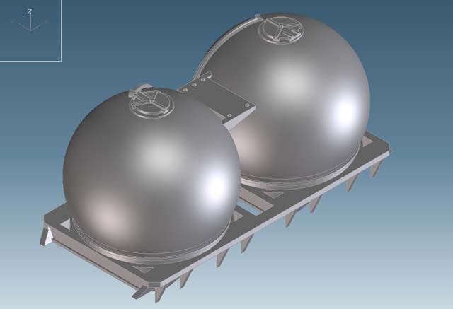

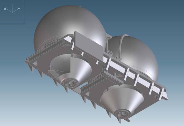

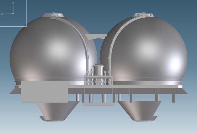

Ik ben behoorlijk opgeschoten de afgelopen dagen. Hieronder staan een paar screenshots zoals ik het model heb geupload naar shapeways.
De 2 "ijscohoorntjes" moeten over de KK's heenpassen, het leidingwerk onder het chassis wil ik met messingdraad uitvoeren (messing = lekker stevig, zodat het niet bij het minste of geringste afbreekt). Het hele model is uitgehold op een wanddikte van 1mm zodat de kosten binnen de perken blijven.
Het model is zo gemaakt dat het zo in zijn geheel op/over het arnold chassis zou moeten passen: schroefje los, DB silo's los, NS bollen erop. Dus met heel weinig werk kun je dan van een DB silowagen een NS bollenwagen maken. Als je de eerste foto's ziet (met de echte knikkers) krijg je een aardig idee hoe het eruit zou moeten gaan zien en hoe het als concept zou moeten gaan werken.
Ik heb nu zelf 2 stuks in FUD bij Shapeways besteld. Zogauw ze binnen zijn zal ik ze passen en hier het resultaat op het forum laten zien!

Super,ga al eens op zoek naar onderstellen. Worden de leidingen aan de boven kant niet te dun en te breekbaar?
Heb je al een idee over de prijs?

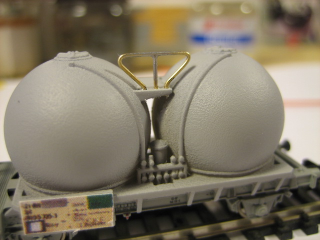

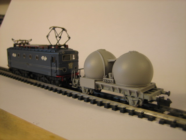

@Peter,
dankjewel voor het aanbod, maar het is niet zo dat ik de THS/Taco bollenwagen heb nagebouwd. Dit is een compleet nieuw model wat ik in 3D heb gebouwd aan de hand van tekeningen en foto's die ik op het WWW heb gevonden. Een schone lei zogezegd.
@Rick,
De leidingen op de bollen zitten aan de bol vast, dus dat zou goed moeten gaan, die gaan zeker niet kapot. als ik in 3D teken, dan teken ik ook echt op schaal N zodat ik rekening kan houden met de "beperkingen" van 3D printen. Een stevige wand moet b.v. minimaal 0,7mm zijn, een vrijstaand detail (een "wall") moet minimaal 0,3 mm zijn enz. enz. De truc zit hem in de karakteristieke details laten zien zodat het duidelijk is dat het een Bollenwagen betreft maar tegelijkertijd een acceptabel compromis vinden met de kwetsbaarheid van 3D printtechnieken. Vandaar dat ik ook nog steeds gebruik maak van messing details.
@allen,
Bedankt voor de +ve feedback en de interesse! Ter info: de donor waarop alles is bemeten staat hier, de Arnold HN6121: http://www.lokmuseum.de/shopartikel.php?SWg1=Spur%20N%20Arnold&SWg2=&SArt=1008025&SBez=HN6121%20Arnold%202-teiliges%20Set%202%20Silowagen%20Ucs%20908%20D&Seite=4&SID=mjzwypzorhfzfkh 30 eur voor 2 stuks nieuw. De ladders en de platforms kun je dan ook mooi gebruiken. (Qua prijs bij Shapeways is het nog niet 100%, maar ik verwacht zo rond de 21 eur in FUD bij Shapeways voor 1 kapje)
