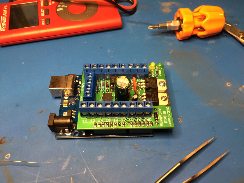

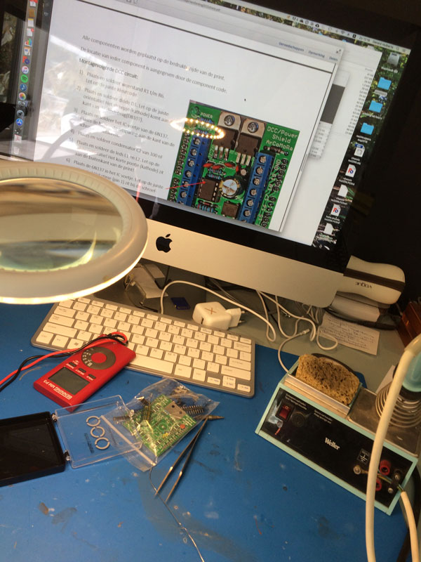

Eerst moet de DDC shield samengebouwd worden. Ik heb strikt de montage handleiding voor de DDC shield gevolgd.
Na een uurtje zitten alle componenten op de printplaat en kan de DDC shield boven op de Arduino geplaatst worden:

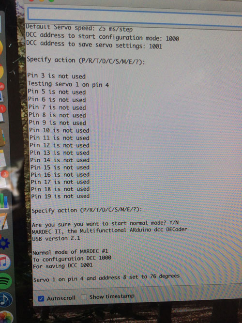

Dus hoppa, Arduina app starten en in de app de Mardec monitor openen. Een beetje rondneuzen op de app.; gedetecteerde poort en board controleren.
Ik heb blijkbaar een Arduino uno R3 kloon met een ATmega 328 chip. Deze is nagenoeg gelijk een de originele Arduino controller.
Toen geprobeerd de Mardec sw te uploaden naar de Arduino. Dat gaat mis. De app geeft de foutmelding dat de DCC_decoder.h file onvindbaar is. Zoeken op mijn Mac geeft ook geen resultaat. Googelen levert op dat deze file van internet geplukt kan worden. Dus zip file gedownload, unzip, en de files in de map gezet waar ook de Mardec monitor in staat. Vervolgens weer een upload geprobeerd. Dat gaat bijna goed, maar nu komt er een compiler fout.
Vervolgens alles maar eens afgesloten en de computer opnieuw gestart. Uploaden gaat goed, compilen gaat goed en ik kan de monitor openen waarmee commando's naar de Arduino gestuurd kunnen worden. Deze Mardec adres #1 geven en selecteren dat ik een multimaus, z21 of Z21 gebruik:

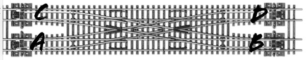

Als test wil ik 4 servo’s en een relais aansturen voor de aandrijving en polariteit omschakeling van een Peco kruiswissel.
Voor elk, van de 4 mogelijke routes, over het kruiswissel moeten 2 servo’s aangestuurd worden en bij het “kruisen” moet, afhankelijk van de richting AD of CB het middenstuk de juiste polariteit krijgen m.b.v. een relais.
Zie plaatje.
Peco kruiswissel
Peco kruiswissel
Dit zou nu met Arduino Mardec moeten lukken.

Ik heb een test set-up gemaakt voor het Peco kruiswissel (zie vorige foto).
Voor elke route over het kruiswissel moeten steeds 2 wissels goed gelegd worden.
Bij het kruisen van A naar D moet de polariteit van het middenstuk tegengesteld zijn aan de polariteit bij het kruisen van C naar B.
De eenvoudige benadering is:
- Wissels A en D hetzelfde DCC adres geven
- Wissels C en B hetzelfde DCC adres geven
- zorgen dat een 2x om relais door de "puntstukpolaristie" wordt geschakeld zodat de polarisatie past bij de laatst gekozen kruisend route.
En er een gewoonte van maken dat, nadat de trein het kruiswissel gekruist heeft, de wissels weer in de recht doorgaande stand te zetten. Iets wat in werkelijkheid waarschijnlijk ook gebeurd.

Pin 5: DCC 2, Servo #3, Angles 75/105, Not Inv., Speed 50, Frog pin no
Pin 6: DCC 1, Servo #4, Angles 75/105, Not Inv., Speed 50, Frog pin no
Pin 7: DCC 1, Input #0, Second addr/delay: none, Third addr/delay: none
Pin 8: not used
Pin 9: not used
Pin 10: not used
Pin 11: not used
Pin 12: not used
Pin 14: not used
Pin 15: not used
Pin 16: not used
Pin 17: not used
Pin 18: not used
Pin 19: First relay (No inv.) for pin 3

Dat wiel heb ik jaren geleden al eens uitgevonden, en in een document gezet.
Maar eigenlijk is het nog veel simpeler.
De 4 wissels hebben hetzelfde adres. dus die worden allemaal afbuigend of rechtdoor gezet.
Een tweede adres zet het polarisatie relais in de juiste stand.
Dus van A naar D of D naar A zet je het wissel afbuigend
En van B naar C of C naar B zet je het wissel rechtdoor.
En daarmee volg je ook wat er in de beschrijving staat van de scissor van Peco.

Willempie schreef:Dat wiel heb ik jaren geleden al eens uitgevonden, en in een document gezet.
Belgisch spreekwoord:
“Je hoeft niet altijd het wiel opnieuw uit te vinden. Maar je kunt het altijd proberen iets ronder te maken.....”
2 opmerkingen, eigenlijk 3:
- ik vind het niet zo mooi als steeds alle 4 de wissels omgaan als de rijroute verandert. In het echt gebeurt dat ook niet
- bij het Peco kruiswissel is de polariteit van het middenstuk van route A <> D tegengesteld aan die van route B<>C. Als dus alle wissels afbuigend staan dan is aan deze stand niet te zien welke richting bij de polariteit hoort m.a.w. welke richting gereden kan worden.
- het gaat mij vooral om de mogelijkheden van arduino/Mardec.
Ik gebruik nu een DR4024 servodecoder. Dat is weer een ander wiel
