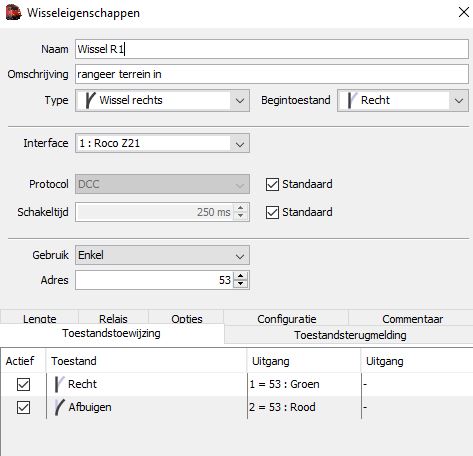

Hallo allemaal.
Wie kan mij wat advies geven hoe ik wissels kan schakelen via Itrain.
Ik heb een DR5000 en twee DR4018.
Om even toe te lichten, ik heb Itrain geïnstalleerd zonder licentie code om het eerst eens te proberen, dus werkt het als een light versie.
Ik maak met mijn DR5000 verbinding via Z21 protocol. Het lukt me wel om een loc te configureren in Itrain en er mee te rijden.
Echter lukt het me niet als ik een wissel toevoeg of een sein in het schakelboord om deze te bedienen.
Dit zijn de eigenschappen van de wissel. Het adres is goed, want als ik het via de tablet of multimous bedien werkt het netjes
Als ik de wissel wil bedienen in Itrain, dan zie ik wel het ledje op de DR5000 oplichten maar de wissel reageert niet.
Ik weet niet wat ik nu fout doe, kan iemand mij opweg helpen?

Hallo Jan
Dat had ik inderdaad gelezen, maar het werkt wel zonder licentie alleen met beperkingen.
En het wordt nog gekker :) want ik heb het inmiddels werkend maar waarom het nu werkt snap ik niet.
Ik heb ooit mijn eerste DR4018 als begin adres 50 gegeven.
Op de eerste uitgang zit een arm sein aangesloten, en bedien ik via adres 50 op mijn tablet in de z21 app, en ook via mijn mulitmous op adres 50.
Als ik deze in Itrain zet met hetzelfde adres, dan schakelt niet het arm sein maar een andere wissel. :?:
Na wat zoeken en proberen ben ik er achter gekomen dat ik in Itrain de adressen met -4 moet verlagen en dan werkt het... Heel vreemd.
Dus de wissel die ik als eerste geconfigureerd had in Itrain met adres 57 moet ik dan op 53 zetten.
En als ik de arm sein in Itrain zet dan moet ik deze adres 46 geven in plaats van 50.
Weet iemand waarom dit zo is? ik heb niks aan de configuratie van mijn DR4018 veranderd en die blijft ook goed reageren als ik het via mijn tablet aanstuur.
Waarom is , of lijkt het er in ieder geval op, dat in Itrain de adressen met 4 posities naar links zijn verschoven?

Willempie
Berichten: 1017
Re: Itrain en DR4018
Bericht door Willempie »
Je kunt zowel in de DR5000 als in iTrain een offset van 4 instellen. Niet in beide doen maar alleen in b.v. iTrain aanvinken als het nu niet is aangevinkt, of vinkje weghalen als het nu wel is aangevinkt.
Je beschrijft exact het gedrag van een offset instelling.

michael45
Berichten: 289
Lid geworden op: 07 nov 2014 21:08
Bericht door michael45 »
Hoi allemaal
Nog bedankt Willem, het was idd de offset instelling in Itrain. deze heb ik uit gezet en nu kloppen de adressen idd wel goed.
