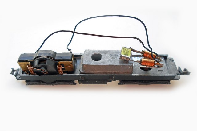

2) Volgens mij moet ik de twee spoelen en de condensator rechts verwijderen. Dit moest bij Märklin Digital ook. Vervolgens gaan dan de oranje en grijze draad naar de motor en de rode en zwarte draad naar het draaistel. Rode draad op de rechter wielcontacten. Maar ik wil vooral weten of ik die spoelen en condensator moet verwijderen.

Onze vuistregel: spoelen en condensatoren altijd verwijderen. De huidige decoders behoeven deze electronica niet meer.

Decoder-fabrikanten schrijven -voor zover mij bekend- allemaal voor om de voorschakel-componenten te verwijderen. De vuistregel is trouwens, dat je een loc naar digitaal ombouwt, als 'ie analoog helemaal in orde is.

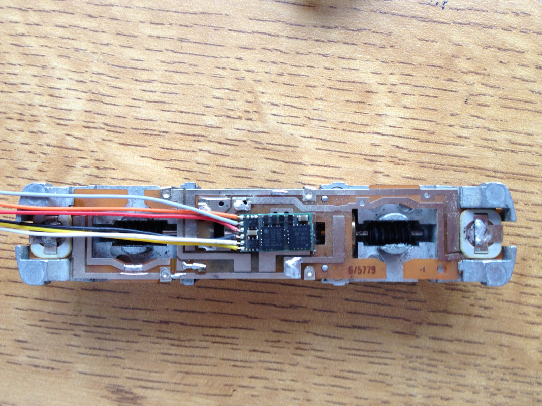

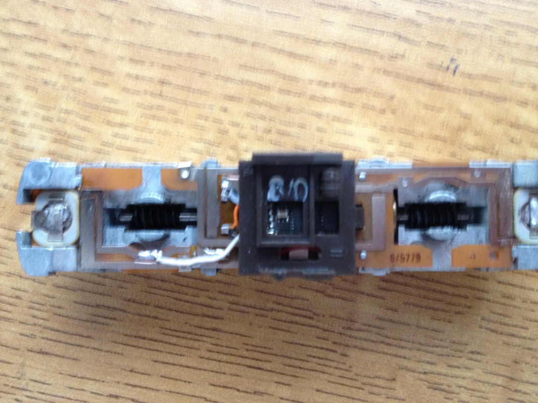

Ik heb de decoder ingebouwd. Het is alsof je de besturing van een Baureihe 120 inbouwt in een Baureihe 118. Er heeft nog nooit zoveel hoogstaande techniek in dit locje gezeten. Voordeel van deze oude locomotieven is dat je wel veel ruimte onder de kap over hebt, en dat werkt wel zo prettig. Omdat ik al eerder nieuwe koolborstels in de motor had geplaatst rijdt deze loc ook analoog prima. Veiligheidshalve heb ik wel krimpkousjes over de stroomtoevoer uit het draaistel geplaatst, om te voorkomen dat ze contact maken met het zinkpersgietwerk onderstel (en zo de mogelijkheid tot kortsluiting uit te sluiten).
Ik heb inmiddels besloten om de Fleischmann Baureihe 141 ook om te bouwen, maar dit laat ik doen. De ombouwprijs, inclusief decoder, is me reuze mee gevallen, ook omdat er een stuk uit het balastgewicht gefreesd moet worden. En daarvoor heb ik de apparatuur niet.

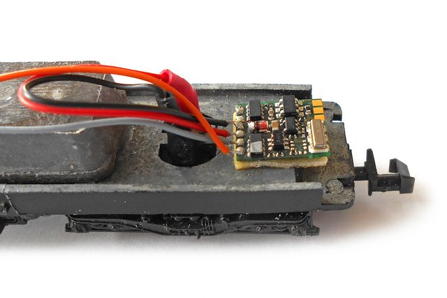

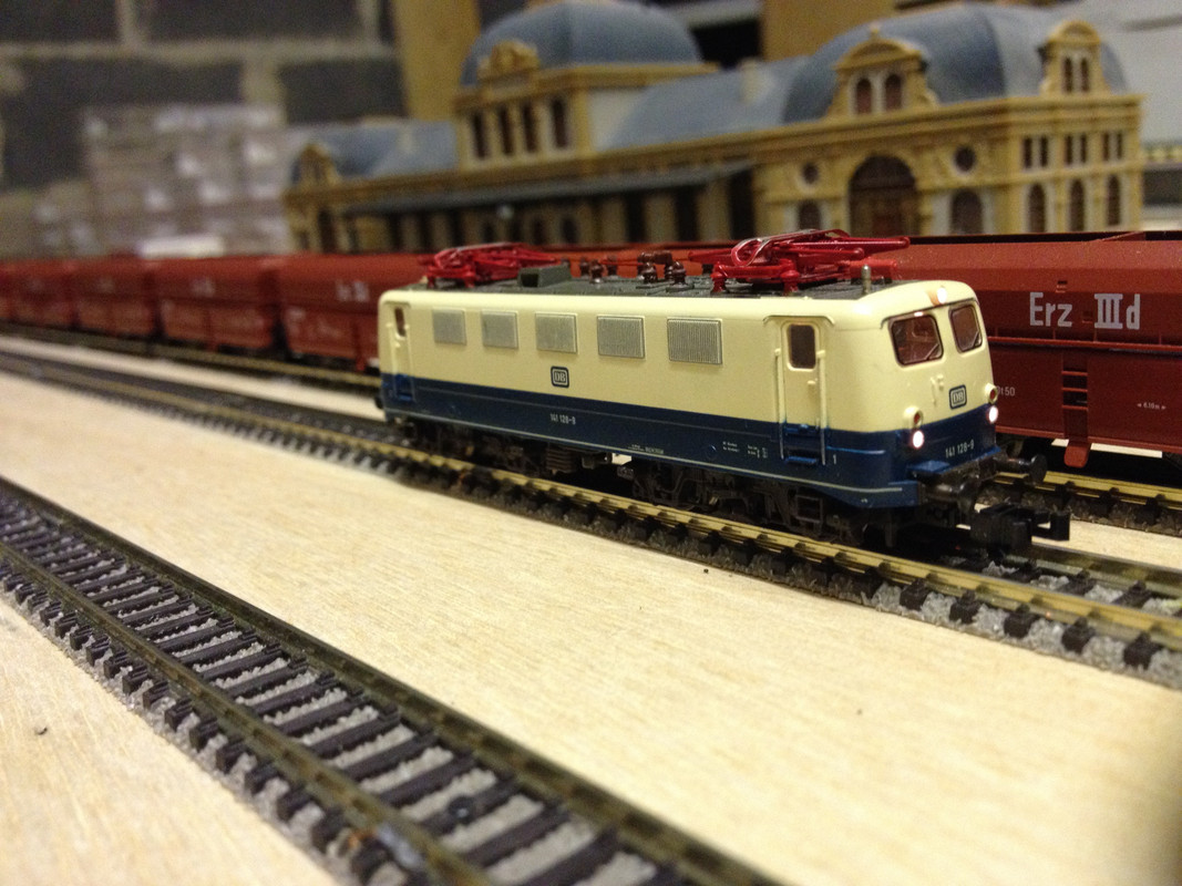

Die 141 van Fleischmann is een priegel werkje maar best te doen ZONDER freeswerk. Ik heb een D&H decoder onder in gestopt. Misschien helpen deze foto's.MarcoTrix schreef: ↑20 jun 2020 12:51
